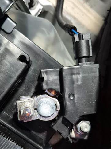

Bekend issue, net als bij enkele Toyota's. De dealer (lees: importeur) weet er wel van maar is niet zo scheutig met het vervangen.
Er is ergens een topic met een uitleg hoe en wat. Er schijnt aan de zijkant van je accu een zwart stekkertje te zitten die er voor zorgt dat je accu niet volledig oplaadt. Die moet los zodat je accu zich (tijdens het rijden) helemaal kan opladen en dit issue niet echt meer voorkomt. Zoiets was het.

Dat stekkertje heeft, voor zover ik het begrepen heb, iets te maken met zuinigheid/uitstoot. De accu wil je normaal gesproken helemaal geladen hebben en dat kost stroom, dus uitstoot.
Als je minder uitstoot 'wil' (moet, vanwege eisen en goedkeuring) dan kan je dat o.a. bereiken door de accu minder te laden (eerder stoppen). Dus de accu raakt nu minder vol en hij heeft al niet zo'n grote capaciteit dus dan is ie eerder leeg.
Dat zal de gedachte zijn.
Als je dat zwarte stekkertje los haalt dan wordt ie wel gewoon volgeladen (overladen doet ie sowieso niet) was de bevinding van anderen.
Een oplossing is om een ander soort accu te plaatsen die hier beter mee omgaat.
Ik kan even de betreffende link niet meer vinden, daar staat zoiets als dit ook in.

In deze thread staat het verhaal over de stekker die je los kan halen waarna de accu normaal opgeladen wordt. Klinkt als iets wat de moeite van het proberen waard is! Kost niets en laat geen "garantie kan vervallen" sporen na als je de stekker weer vastklikt.

Hoe zit dat bij de oudere Lexus modellen? Ik heb ook zo'n stekkertje bij de minpool.
En bij mijn RX uit 2016 zie ik ook een stekkertje....

Ook de dcm module speelt hier een rol, niet alleen dat stekkertje, er zijn volgens mij een aantal factoren die de te kleine accu's te snel leegtrekken. Onze Yaris van 2021 hoort bij de serie snel-leeg maar heeft er geen last van want die is elke dag onderweg. Maar een buur met hetzelfde model Yaris die maar 1x in de week van Almere naar Schiphol rijdt heeft er wél last van. Op zich is die ene keer in de week voldoende, maar als hij een week thuis werkt heeft 'ie de week daarop een probleem want leeg. Hij heeft een booster gekocht en lost het zelf op én de Toyota dealer heeft er een zwaardere (44Ah) accu ingezet dus misschien nu daardoor wat meer ademruimte.
