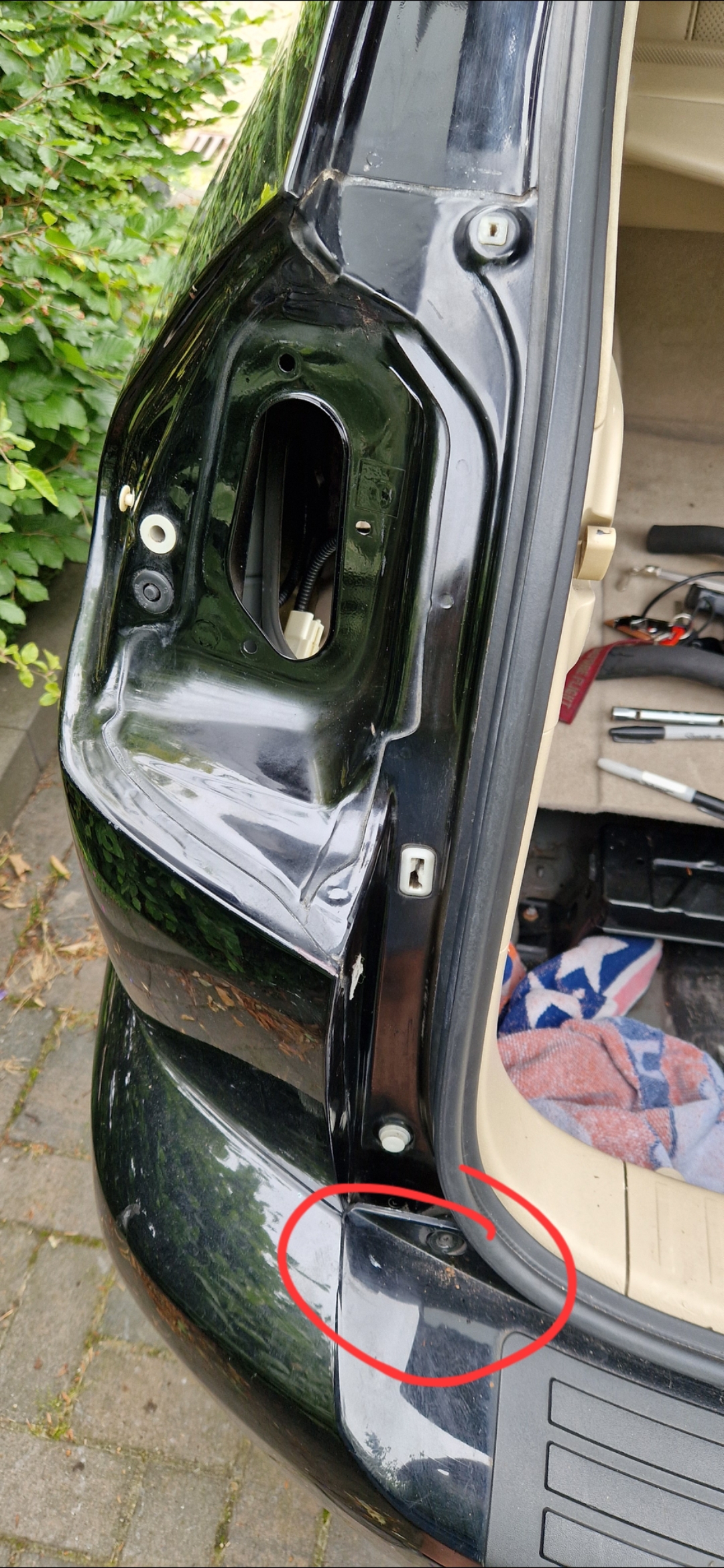

Ik heb soortgelijk probleem met de rx350. Flinke plassen water in de kofferbak. Komt naar binnen aan beide zijden en onder de achterlichten (met gieter en open klep boven de lamp op de stijl/goot gegoten). Beide foamrubbers van de lampunits vervangen (die waren flink uitgedroogd). Maar dit bleek t niet te zijn. Lijkt nog lager ergens net onder de bovenrand van de bumper dus niet goed zichtbaar voor me (zie rode cirkel op foto). Met flexibel cameraatje tussen de 2 a 3 dubbele beplating proberen te loeren zie op die hoogte drupjes maar mn camera is te slecht om goed te zien waar precies t vandaan komt.

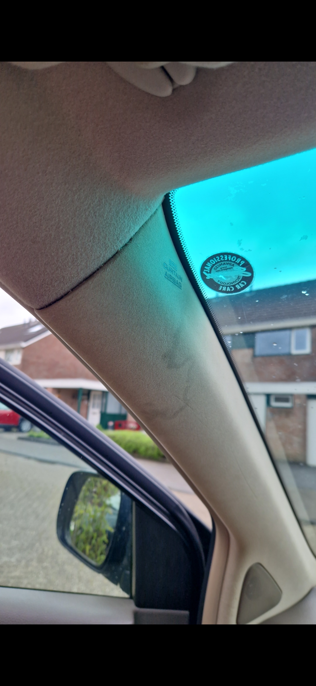

Zit ook een kleine lekkage bij mn A stijl pasagier kant (rhd uitvoering), kan die ook niet echt lokaliseren nog...
