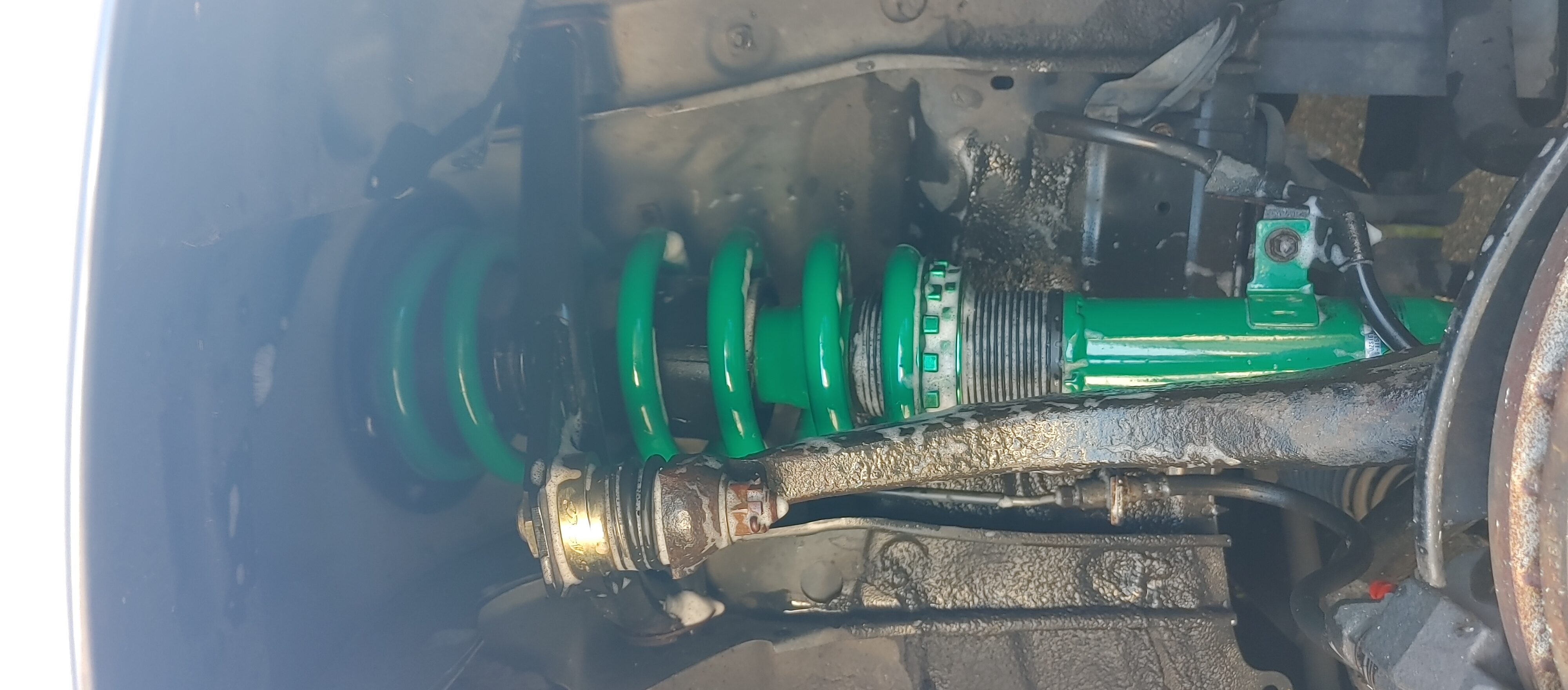

Schroefset moest er komen want onder N.A.P rijden is wel een must dus dat is een Tein schroefset geworden.

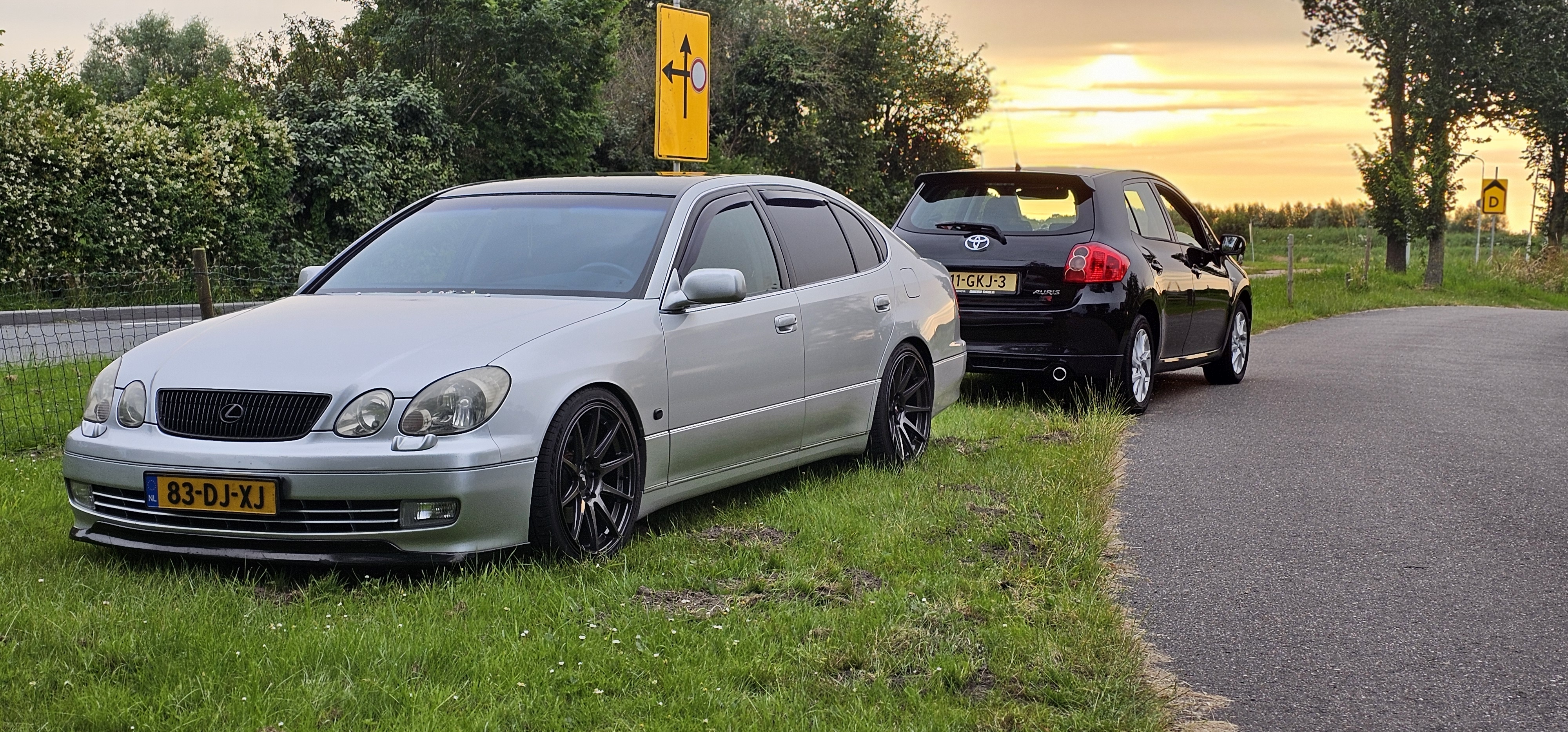

In totaal is de auto 8cm rond om verlaagd, geen stuiter hok maar voelt niet meer als een dweil aan.
Toen alles los was en ik onder de wagen doorliep dacht ik fock it ook oud we gaan gewoon all in !
Besloten om mijn hele onderstel aan te pakken. Op zoek geweest naar alle oem rubbers stangen bussen etc. Maar snel besloten om toch alles aftermarket te doen. Veel goede recensies gelezen uit de USA omtrent bepaalde onderdelen. En met die kennis beetje gaan rond snuffelen
In mijn ogen in sommige dingen is dat beter, zeker als je wat lager wil rijden. En ja de prijs, me schroefset was 1000 euro compleet. Daar had ik net 2 rubbers en een veertje voor bij Lexus/Toyota. En ja weet het auto rijden kost geld, oem is meestal beter maar soms beetje out of the box denken is niet verkeerd. ''Het ken ook te gek !'' Zoals we hier in de kop van Noord Holland zeggen lol. Mijn volledig onderstel bestaat eigenlijk nu, vanaf veerpoot tot aan de diff rubbers aan toe. Uit alles van Megan racing en Hardrace SPC. Hardrace poly Bussen/rubbers. Nieuwe verstelbare spoorstangen van Hardrace, verstelbare draagarmen, SPC draagarmen voor, verstelbare trekstangen, verstelbare camberarmen van Hardrace, dikkere stab stangen van Megan racing, Megan racing rolcentrum 30mm gemonteerd en subframe hangt in poly bussen. Stuk minder kwijt dan oem. En in mijn ogen net even wat beter kwa, kwaliteit, verstelbaarheid en onderhoud is makkelijker eraan. Tot nu toe is het een kart, wegligging is fenomenaal heerlijk sturende auto en de kont volgt goed. Bocht in bocht uit het maakt niet uit, wat een verschil met eerst. Moet erbij zeggen, ik heb zowel voor als achter een veerpootbrug van Megan Racing ook onder torsie erop gezet. Hey dat maakt net die paar % meer uit. Incl het gevoel wat erbij hoort en krijgt. Maar goed we gaan verder, de banden en velgen

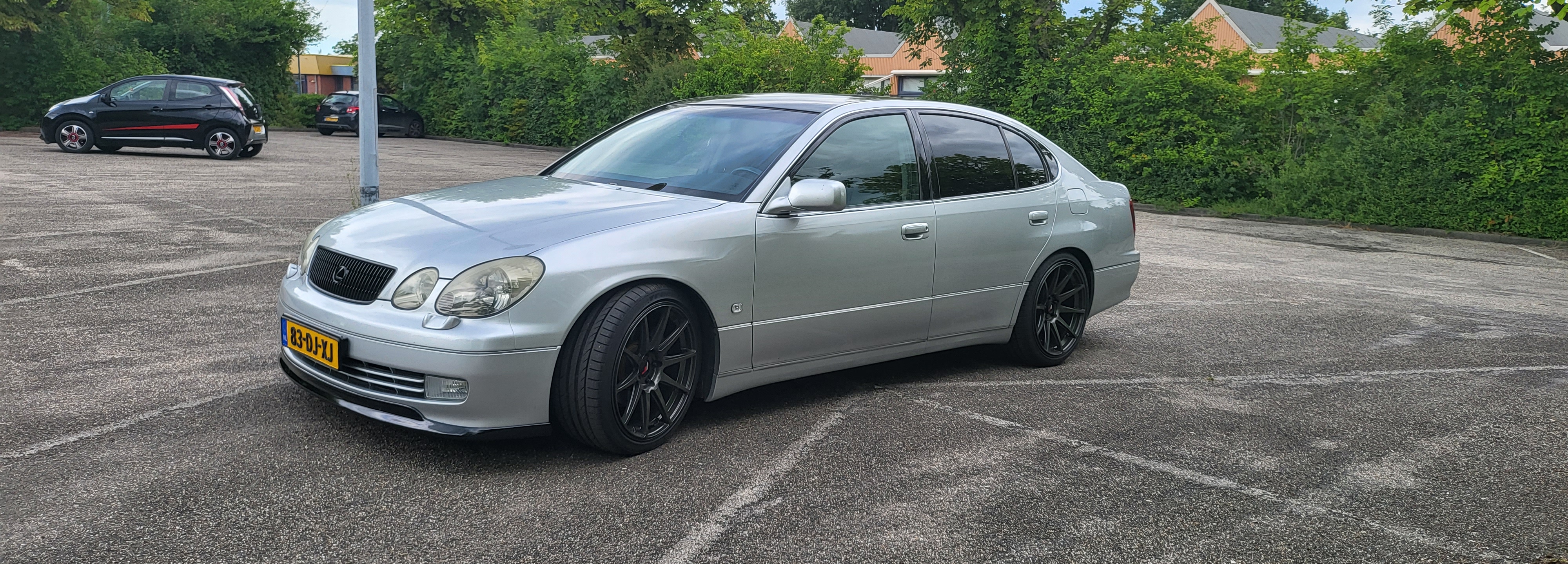

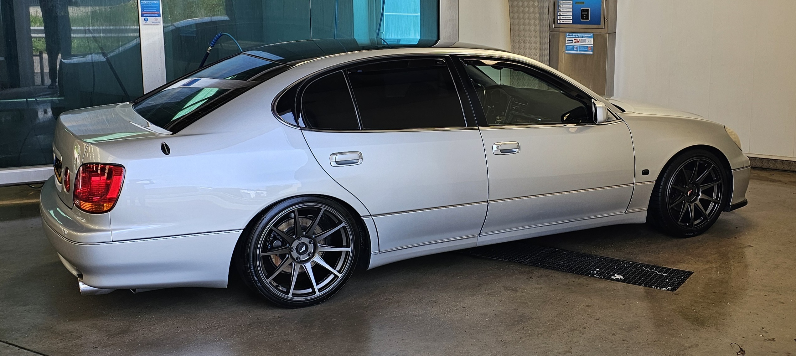

De stnd velgen, voorzien van wat slecht durex rubber. Waren inmiddels wel aan vervanging toe, ik d8 mooi moment om te shoppen voor velgen. Stnd velgen werden winterwielen. En voor de zomere dagen mooie dikke rims. Dus zo gezegd en zo gedaan, Marktplaats opgestart en op zoek naar velgen. Niet meer naar 5x112 of 4x100 of 5x100 zoeken maar 5x114.3. Vage rare maat d8 ik. En net wat te weinig velgen in mijn inziens waren er te koop. Knappe 2de hands set werd hem niet
Uitgekomen bij JR wheels en daar een setje op maat laten maken kwa J en ET waarde
4x nieuwe 19 inch JR wielen. 8.5j voor en 9.5j achter. ET32 voor en ET35 achter
Dat was zeker een dikke upgrade, nu stond er echt een wagen. In plaats van een te dikke koets met wat zielige velgjes.

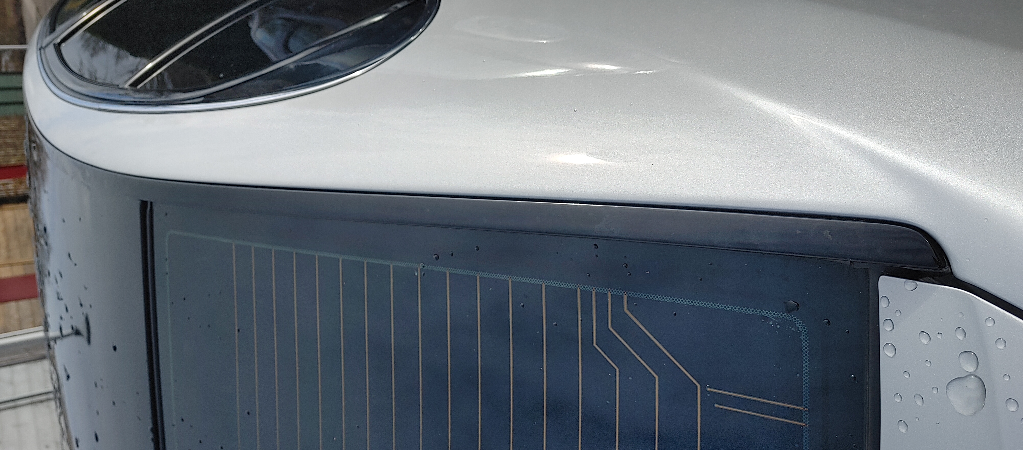

En plots wist ik het ! ik laat me dak zwart wrappen, zo gezegd zo gedaan.
Mooi hoogglans piano black op het dak. Ik heb toen ook meteen de 2 strips die over het dak lopen. Waar dat stnd dat vinyl troep op zit, meteen hoogglans zwart laten spuiten. Smoelt een heel stuk beter. Grilletje zwart gemaakt, TTE lip besteld en in hoogglans zwart laten spuiten. Zelf gemonteerd, koplampen opgepoetst ja stond er mooi bij.

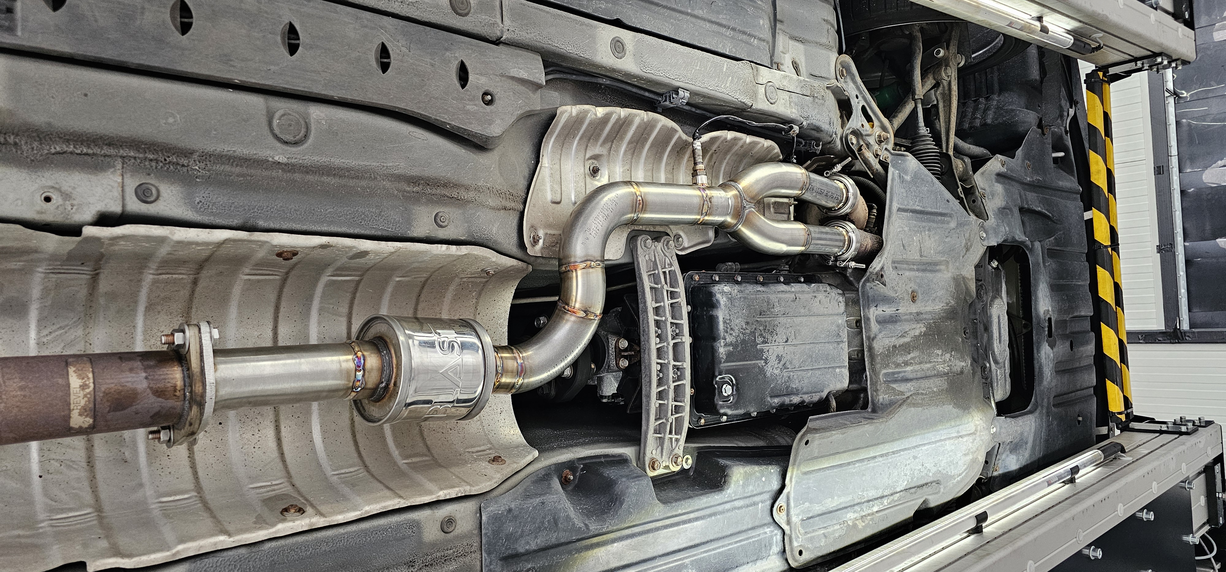

Inmiddels begon de 20+ jarige uitlaat ook ze laatste adem uit te blazen. En niet alleen aan de achterkant maar overal begon ie echt slecht te worden. Stnd spruitstuk is gewoon vanwege emissie bende niet optimaal en was erg roestig (pekel troep)
Besloten om toen ook meteen een nieuw spruitstuk te nemen van Revel work. En vanaf middendemper naar achteren, een compleet rvs set ook van Revel te monteren mooi voor de deur op bokkies zonnetje erbij heerlijk ! Gestart en wauw ! mooie no drone set, heerlijke roffel 6 cilinder roffel zonder Honda scheurijzer herrie lol. Auto reageerde er ook beter op gasreactie wat sneller en vloeiender opbouw van de toeren wat meer pit en trekkracht. Smoelt goed aan de achterkant, dus dat was geslaagd dacht ik zo. De rest van de pijp vanaf middendemper naar voren was redelijk nog en helaas niet te bestellen. Megan racing had ze ooit kant en klaar maar die zijn al 7 jaar uit de running. Inmiddels is de Y pipe wat dus tussen spruitstuk en middendemper zit gaar (lag een grote sjorband op de snelweg) dus die is ook aan vervanging toe. Die wordt eind deze maand gedaan bij JMtuning. Mooi kwaliteit en misschien nog kleine keuze uit geluid. Want stnd middendemperpot wordt vervangen voor een high flow no drone middendemper. Komt die mooie 6 cilinder roffel en op hogere toeren dat echte 2jz geluid er nog meer uit ! geen pops en bangs maar gewoon Jumjum zeggen we dan als auto liefhebbers.

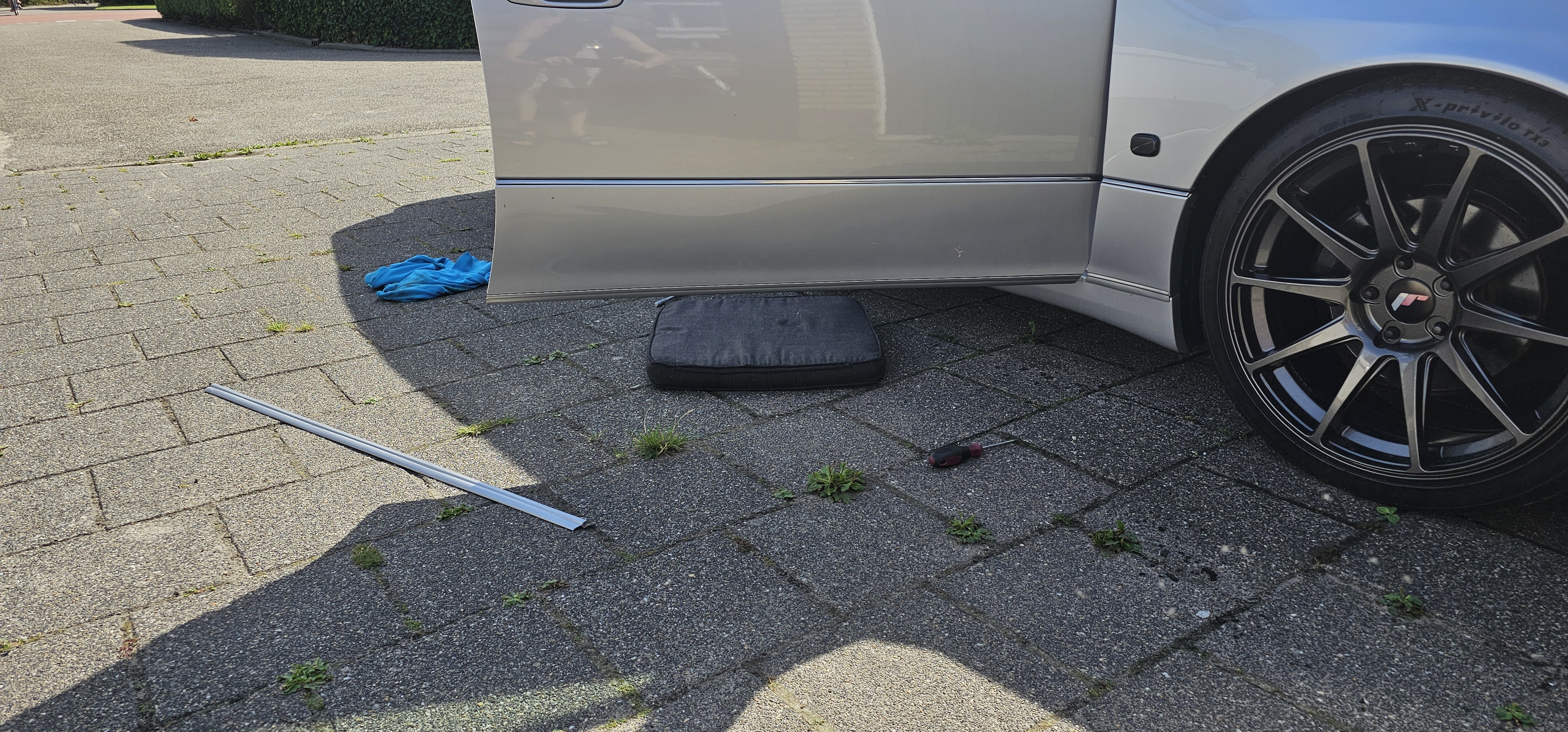

Beetje Auto-rock kijken(goede zaak voor lexus spullen) en forums af enzo. Mooi lijstje gemaakt en wat besteld. Nieuwe onderste deurrubbers besteld en gemonteerd. Dat zijn die helemaal onderaan de deur zitten. Bij dichtdoen sluiten die de dorpels af. Die rondom allemaal vervangen, kwam al in kleur aan vanuit japan. Zilver 199, en een klusje van een half uurtje. Niet los leverbaar in Europa wel met onderste deur paneel maar dan kwam je op 500 per deur uit. Nu oem nummers gezocht en toen was het 17 euro per strip en al in kleur. Kleine rubbers maar maakt de wagen kwa aanzien vanaf de zijkant weer kloppend.

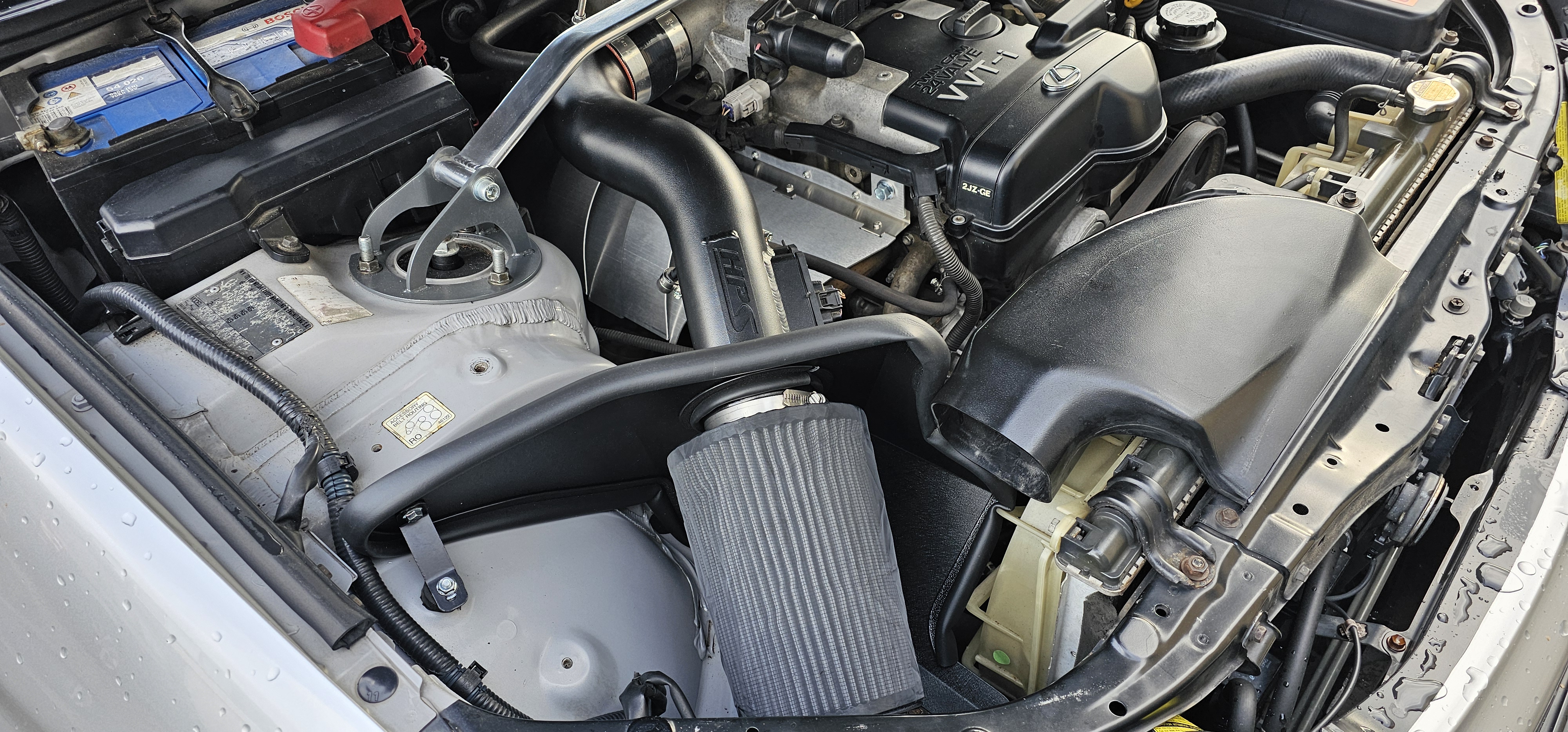

Een cold air intake kit van HPS besteld dat is een set incl hitteschild. Knappe set, helaas niet. Zoals vroeger geleverd van een ander merk genaamd SRT met custom ecu erbij. Maar de Europese ecu units zijn op kleine waardes beetje zelflerend. Monteren met accu los en na monteren 5 min stationair laten lopen. Meteen ook van Figs engineering een header heatshield besteld. Dat scheelt een heleboel hitte onder de kap en ziet er mooi uit. De flow van de koelvinnen incl header shield zorgt ervoor dat de hitte onder de auto verdwijnt. En een stuk minder hitte dus onder de kap.

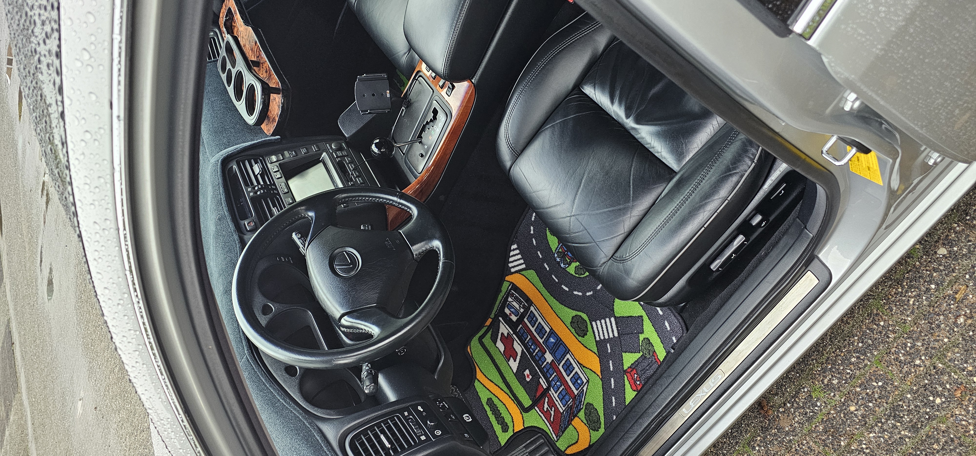

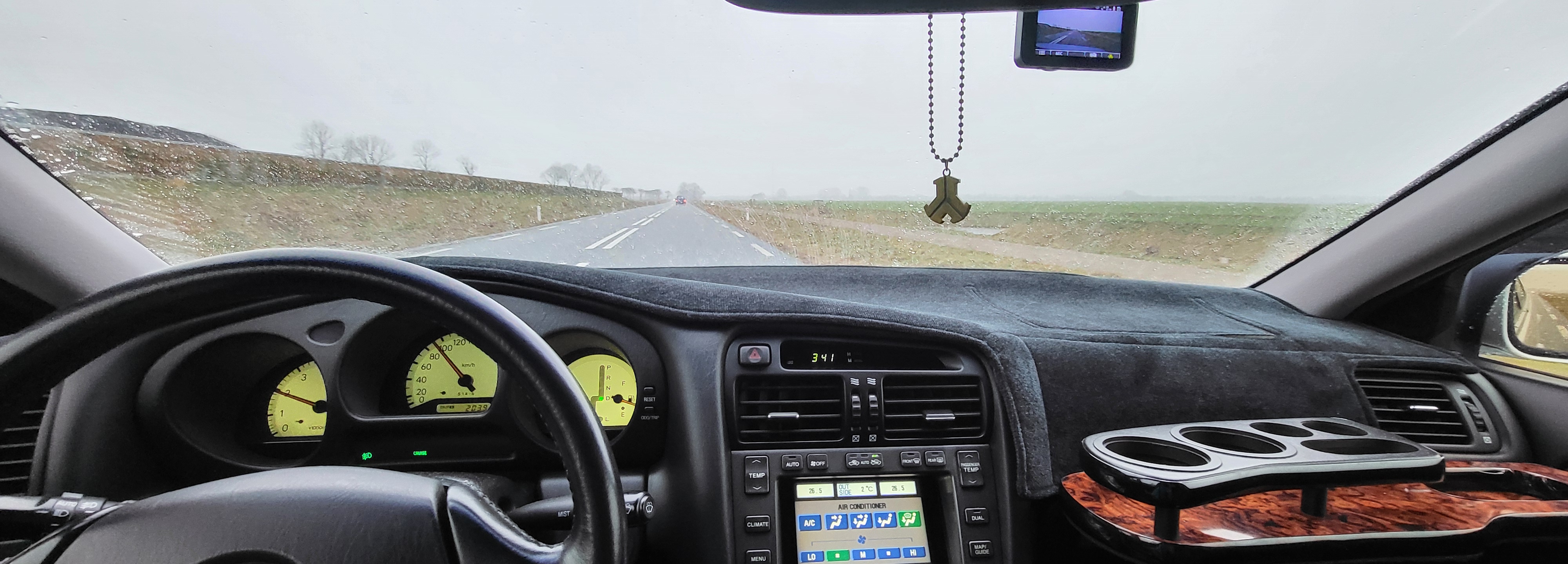

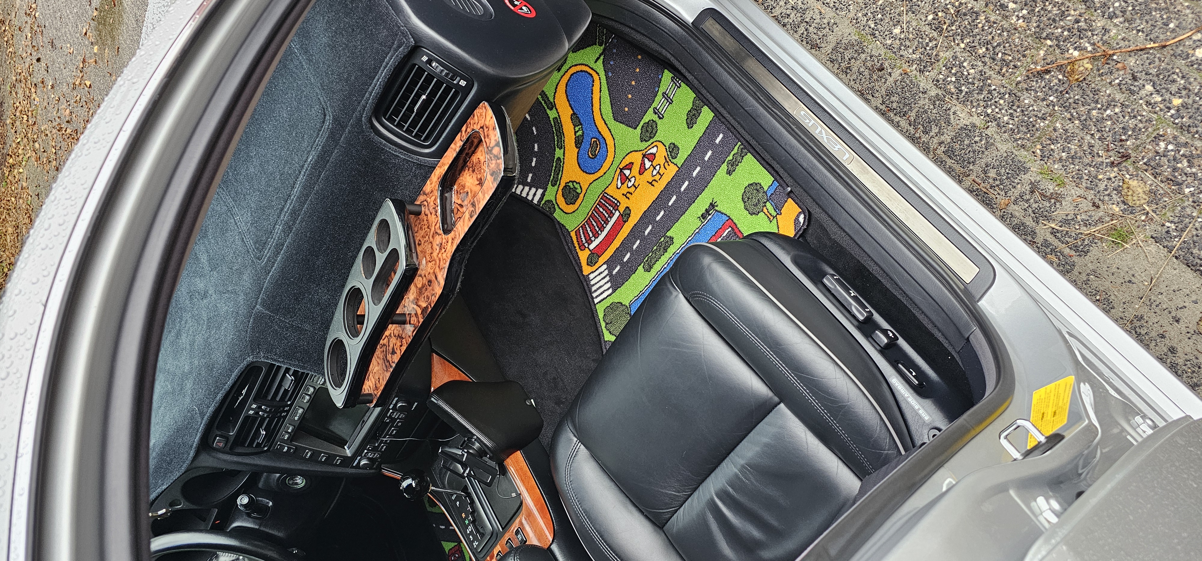

Is het nou wel een goed idee om een viltmat over de airbags te leggen en voor de passagiersairbag ook nog eens een koffietray te plaatsen? :unsure:
Just asking, ik weet het, ik wordt een oude zeur.....
Hey oude zeur..... haha nee hoor je hebt tot op zekere hoogte zeker gelijk.
We worden ouder zeer zeker, daar heb je zowiezo gelijk in !
En wat betreft de mat over het dashboard heen.
Er zit een uitsparing in de mat voor de airbag. Los stukje mat is dat een flap. En die heb ik voor het mooie met een klein stukje klitteband op dashboard vast gemaakt. Maar dat klitteband houd de kracht van de airbag niet tegen dus dat zit gewoon goed. En het tafeltje ? jup dat is een ander verhaal. Dat is een gevaarlijk projectiel indd bij een fikse aanrijding. Maar en daar is de maar.... Ik zit 75% procent van het jaar gezien, alleen in de wagen. Mocht vrouw of kinderen meegaan of voorin komen gaat het tafeltje er zoiezo altijd uit. 2 schroeven en voila hij is eruit. Anders is het nogmaals niet zo een heel veiligverkeer.nl ding indd.
