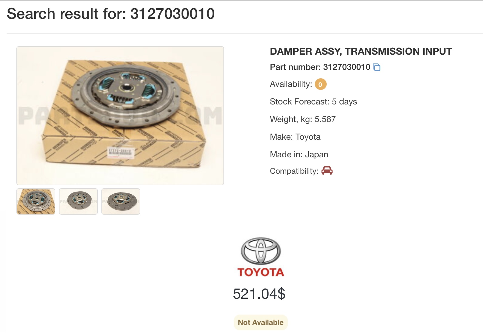

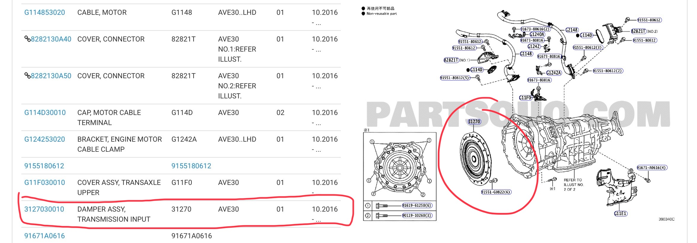

Hier vind je een tekening bij Partsouq. Ik weet niet of die link blijft werken, dit is voor een facelift model. Je kunt daar ook zoeken op chassisnummer, dat is vele malen makkelijker.
Screenshots:
Of dit een tweemassavliegwiel is weet ik niet, Toyota/Lexus noemt dit een demper. Misschien kun je hiermee gerichter zoeken naar klachten die een defecte demper geven en dan checken of dat overeenkomt met jouw ervaring.
Screenshots:
Bekijk bijlage 183325
Bekijk bijlage 183326
