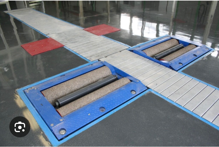

Kun je het niet op bijvoorbeeld een remmenbank stilstaand analyseren en “meten her en der” ?
Ik denk dat ik mijn probleem heb gevonden. Het gevoel lijkt echt op een haperende motor.
Ik heb vandaag de auto achter omhoog gekrikt en met de wielen vrij in zijn drive laten lopen. Ik had veel hoogteslag en zijdelingse slag. De 19 inch jr breedset omgewisseld voor de originele 17 inch winterset. Ik voel momenteel niks meer dus heb goede hoop. Ik ga zo een paar weken rond rijden en kijken of het probleem daadwerkelijk weg blijft.
Zoiets moest het wel haast zijn, een Lexus af fabriek trilt of hobbelt niet 😉.
Dat was je op de remmenbank misschien wat moeilijker opgevallen (wel onder de auto wanneer je de ophanging ziet hobbelen) dan vrij in de lucht.
