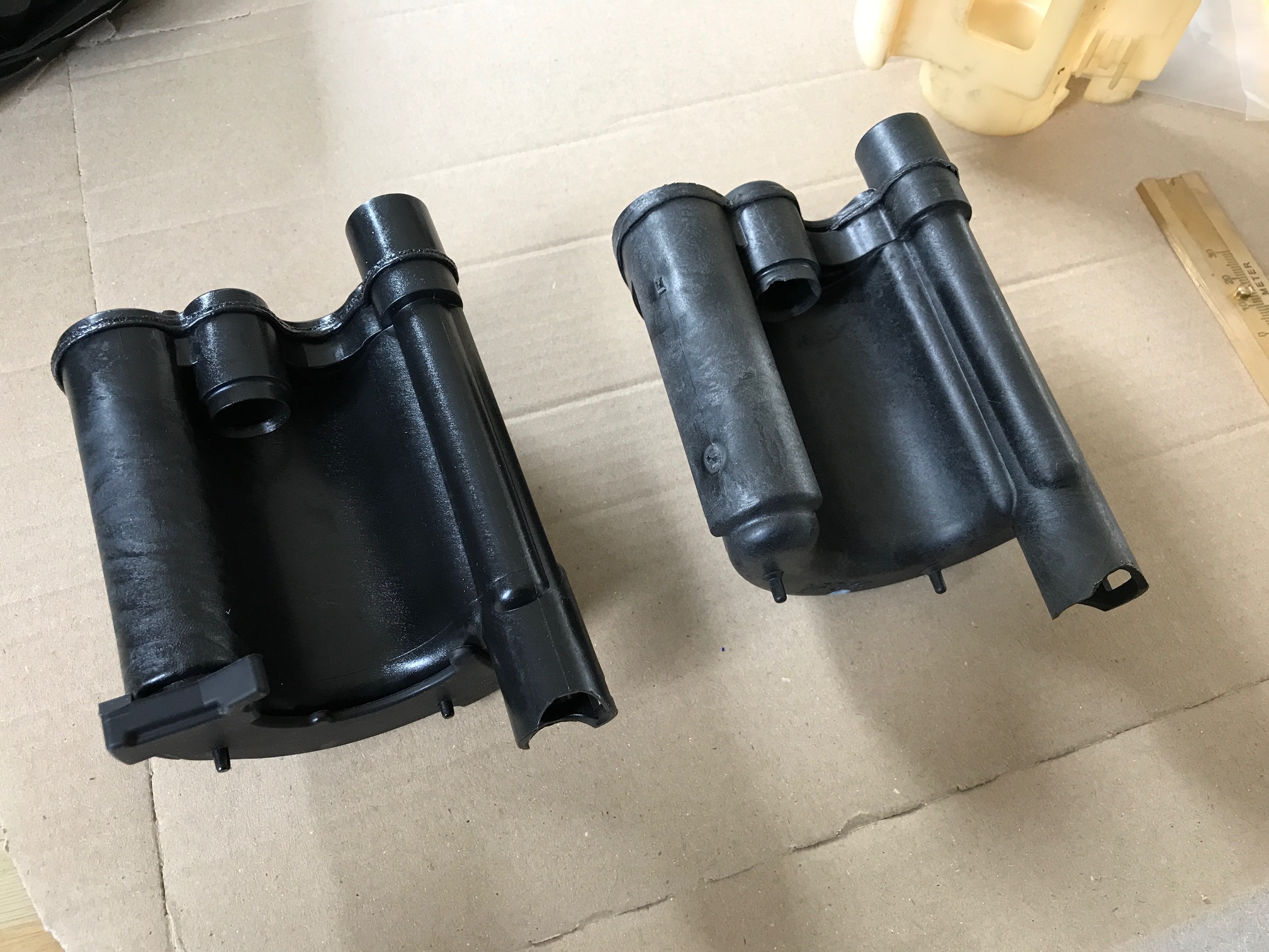

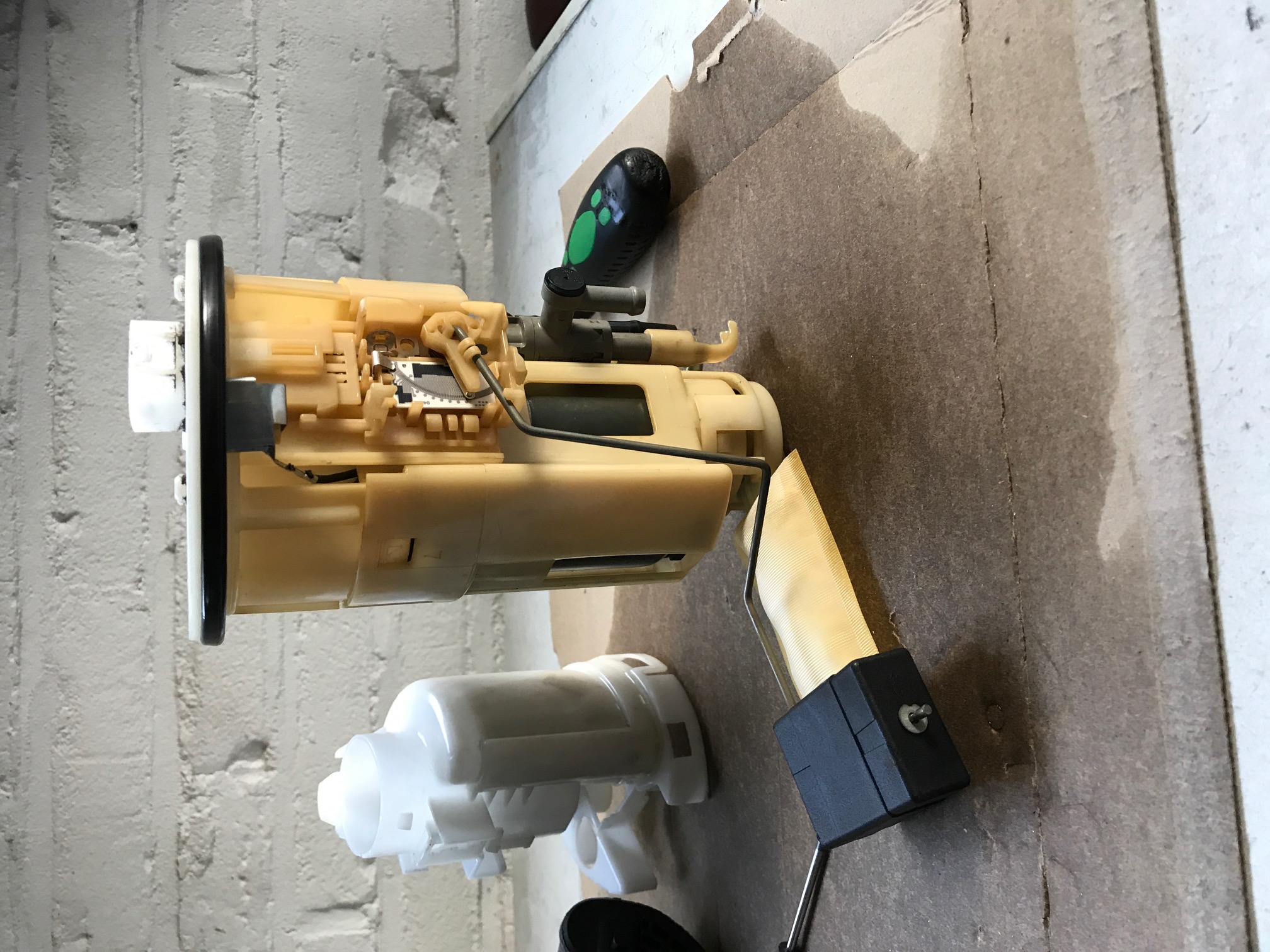

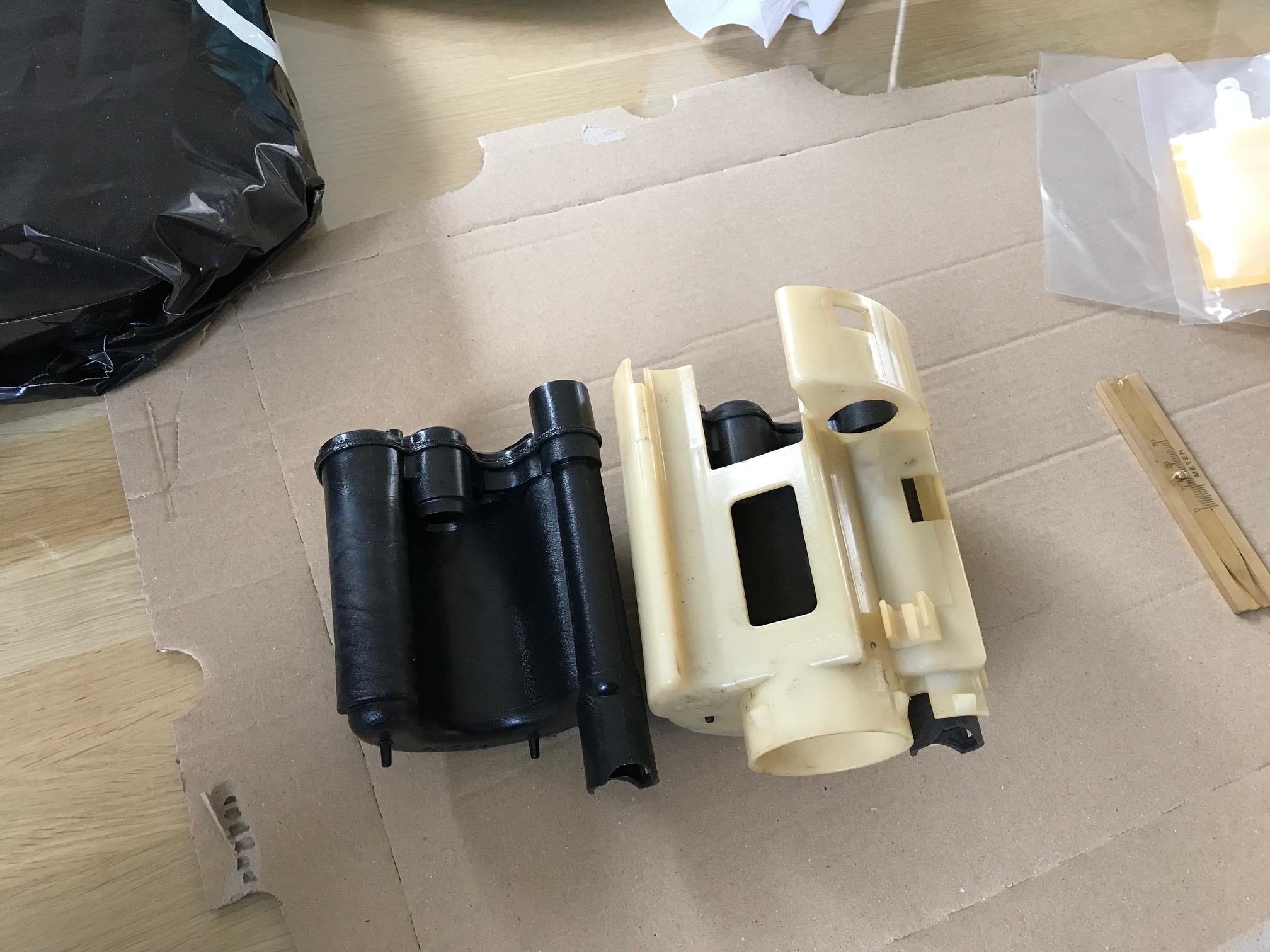

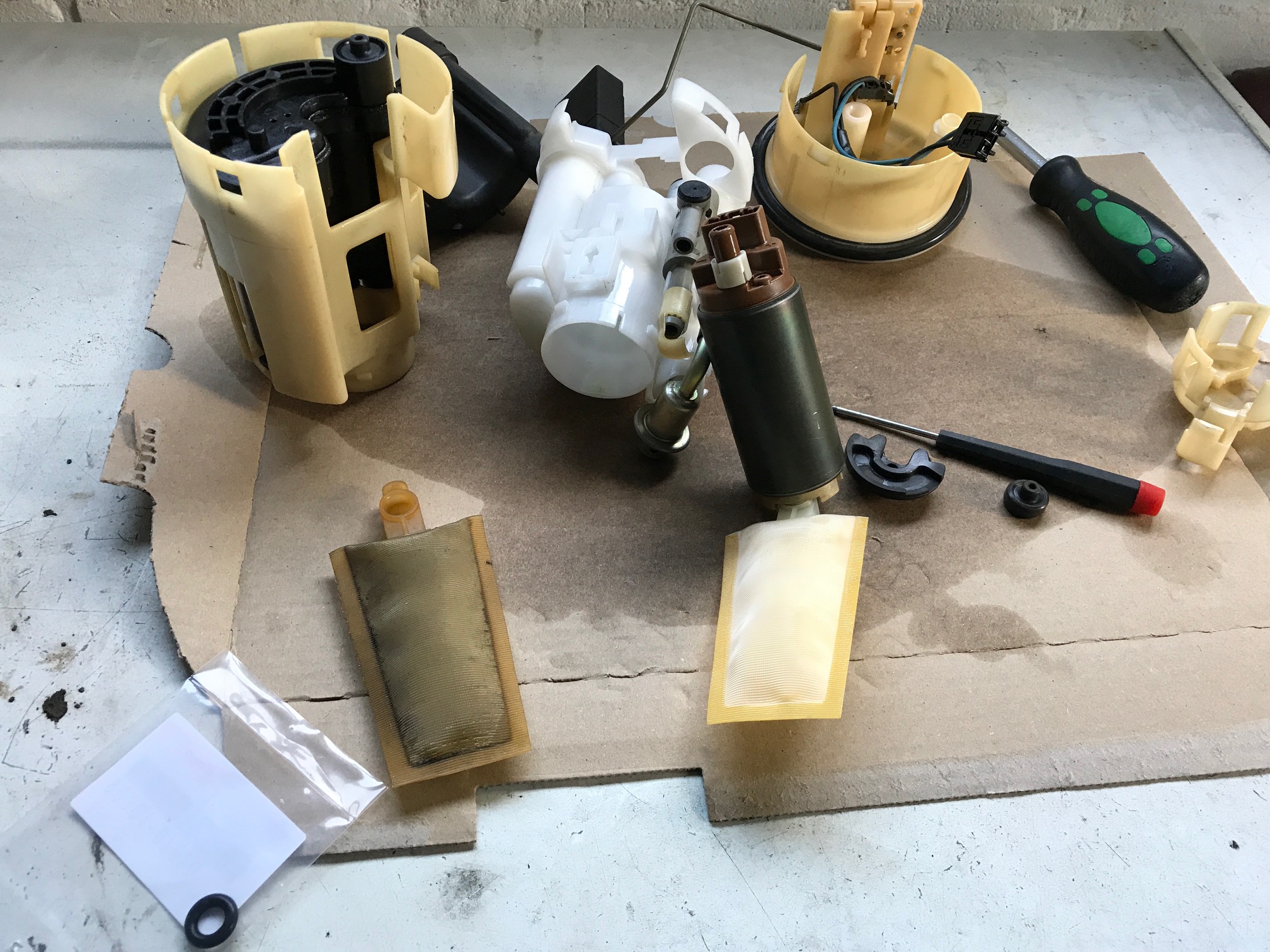

Gisteren het brandstoffilter vervangen.
Was geen moeilijke klus, maar wel een interessante ervaring.
In eerste instantie had ik het zeefje laten zitten en ben ik gegaan voor een aftermarket filter + filterhuis.
Waar ik toen tegenaan liep, was dat sommige originele afdichting-rubbertjes niet meer in orde waren, als ook dat deze aftermarket-rommel niet goed paste. De unit zat weer in elkaar, maar wrong van alle kanten.
Waarschijnlijk zakte de opgebouwde druk ook weer weg met als gevolg dat ik na uurtje stil staan, lang bezig was om te starten. Als workaround hanteerde ik dezelfde methode als het ouderwetse 'voorgloeien'. Contact aan-uit-aan-uit etc.
Uiteindelijk alles in elkaar gezet zoals het hoort:
- Nieuwe rubbertjes
- Nieuw zeefje
- Nieuw INSERT-filter
En nu gaat alles weer zoals het hoort!
