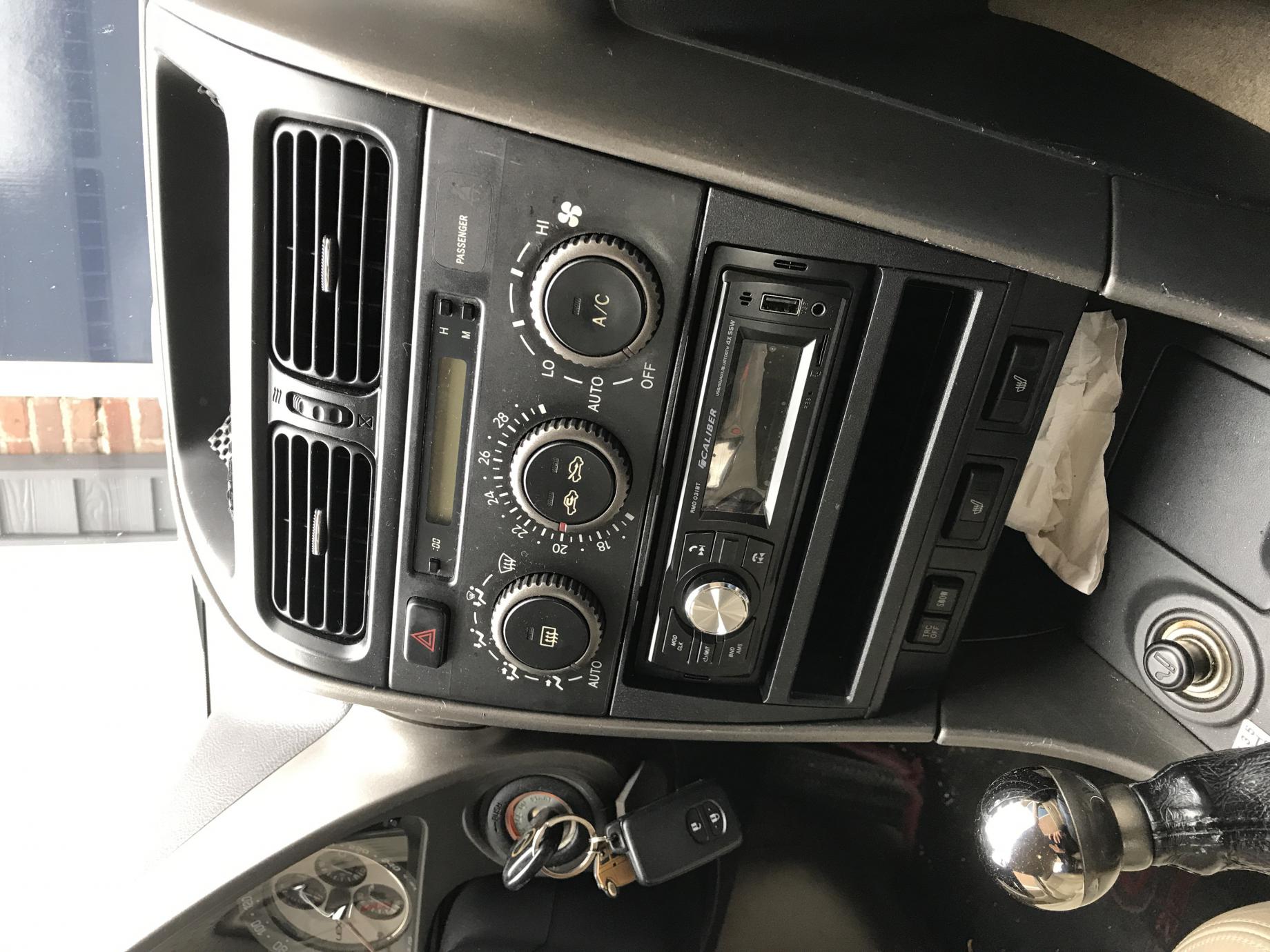

E?n van de eerste zaken waar ik tegenaan liep, was de OEM-radio die niet werkte.
Nadat ik deze heb uitgebouwd, leek hier maar 1 stekker voor aanwezig te zijn, waar ook nog eens de nodige steekklemmen aan geknepen zijn. Wanneer ik verder kijk bij de versterker naast het dashboardkastje, zie ik dat hier hetzelfde gebeurt is.
Inmiddels ben ik aan de elektrische schema's gekomen, maar hier kom ik toch niet geheel aan uit. Wie kan mij advies geven? :)
In de tussentijd zal ik dit topic updaten met foto's en de voortgang van het onderhouden!

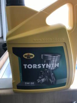

Iemand een idee of Kroon Torsynth 5W-30 in de 1G-FE mag?
Volgens mij voldoet de API-waarde wel, maar voor de zekerheid toch even... :)

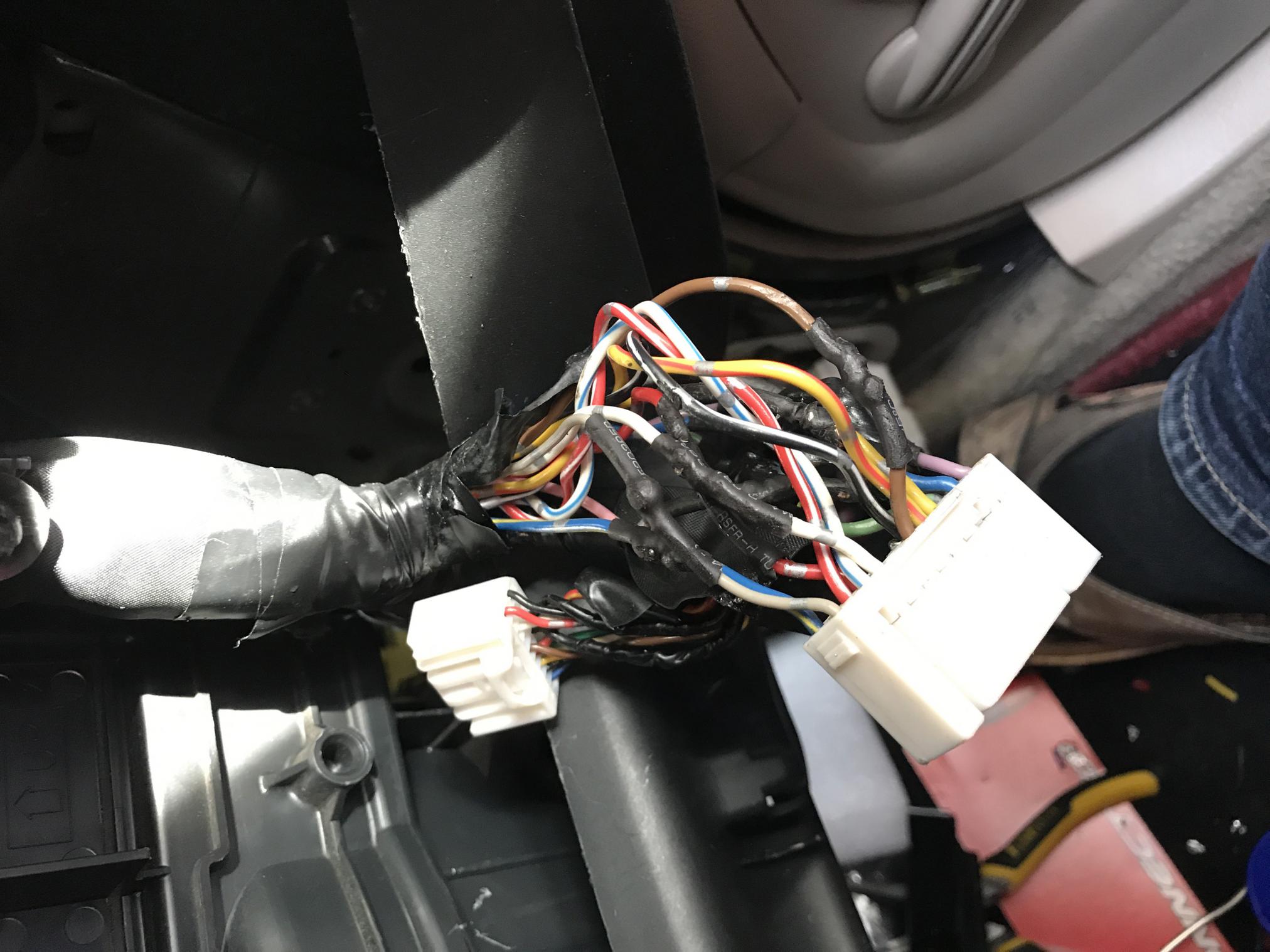

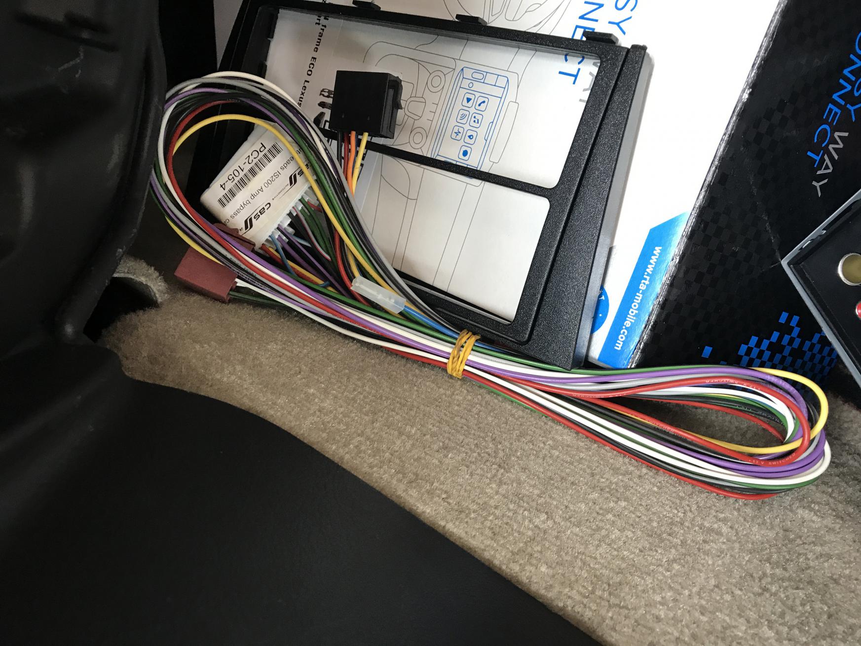

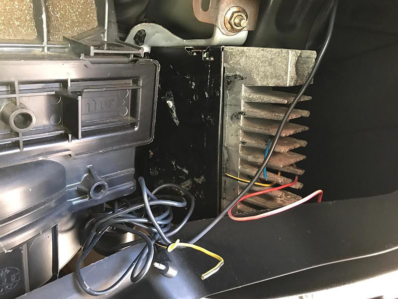

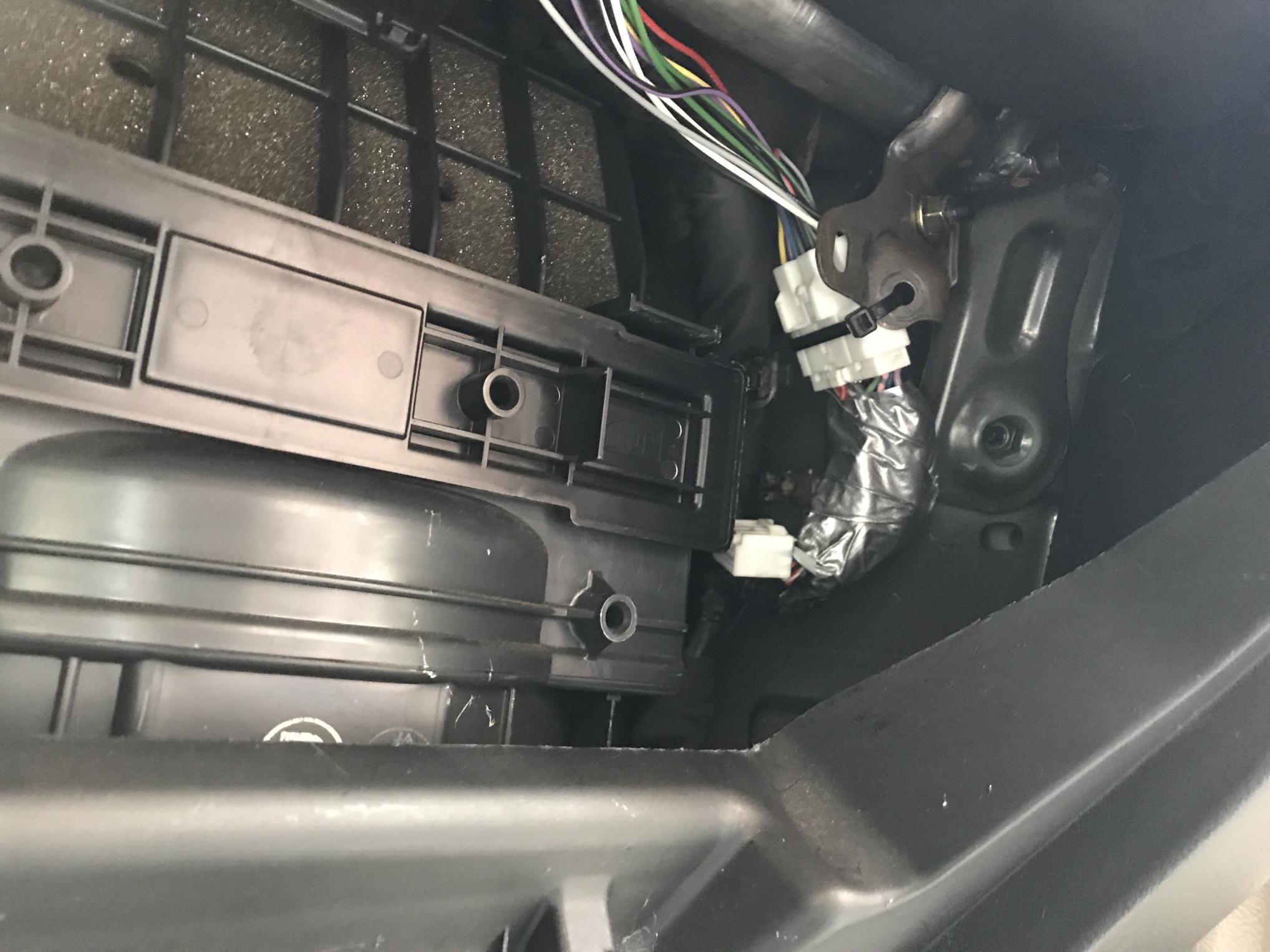

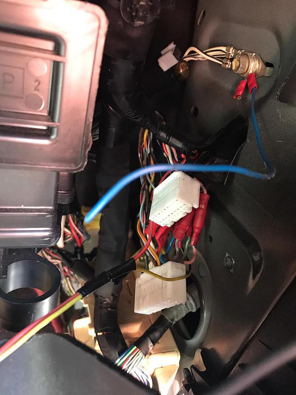

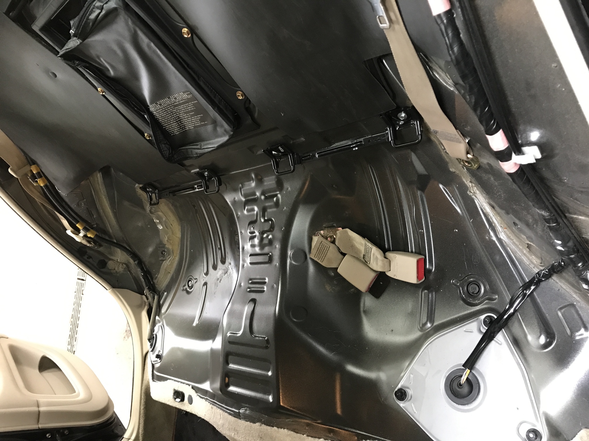

Wie o wie heeft tips hoe ik deze aansluitingen kan herstellen?
Het liefst wil ik een (moderne) dubbel din radio aansluiten.
ik zou sowieso met krimpkousen weer alle draden op de goede manier aan elkaar doen. dit is geen porem (maar ik weet niet of je dat bedoelt met je vraag)
V
Verwijderd lid 3623
Guest
Nope, helemaal mee eens :)
Echter doel ik in dit geval meer op de bekabeling zelf (wat zit waar op aangesloten). Los van het feit dat er met steekhulzen is gewerkt, ligt bij de versterker ook nog een draad los en zat er maar 1 stekker in de achterkant van de OEM-radio ipv 2.
Het verbinden van de kabels middels solderen en krimpkous heeft ook mijn grote voorkeur :)
oei, daar kan ik helaas weinig voor je betekenen. ik wens je wel heel veel succes, maar als je soldeert, en met krimpkousen werkt ben je al op de goede weg ;)
Er zijn gewoon verloopstekkers voor de IS200 van OEM stekkers naar ISO. Dat is in ieder geval een stuk netter ;)
Thx voor je reactie!!
Die verloopstekkers geloof ik gelijk. Maar dan moet er in het OEM-deel van de kabelboom niet 'gerommeld' zijn. Anders werkt die verloop nog altijd niet goed lijkt mij.
Het lijkt mij erop dat iemand aftermarket erin heeft gehad en daarna OEM terug heeft gebouwd.

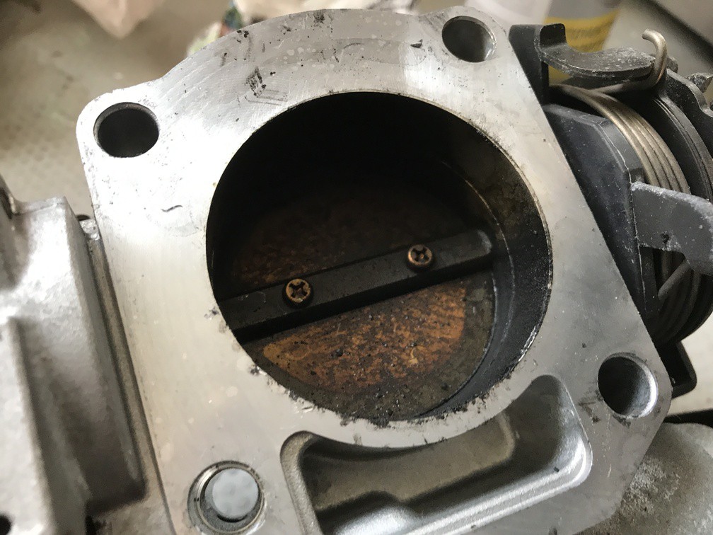

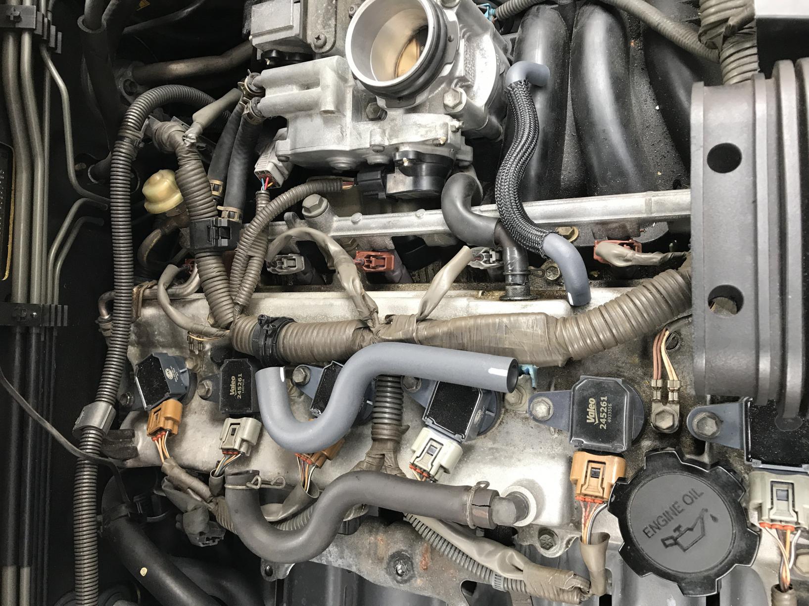

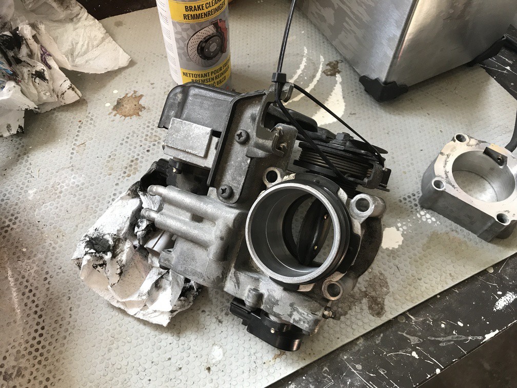

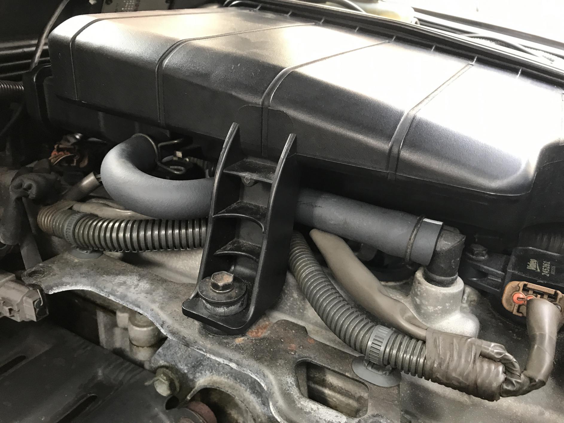

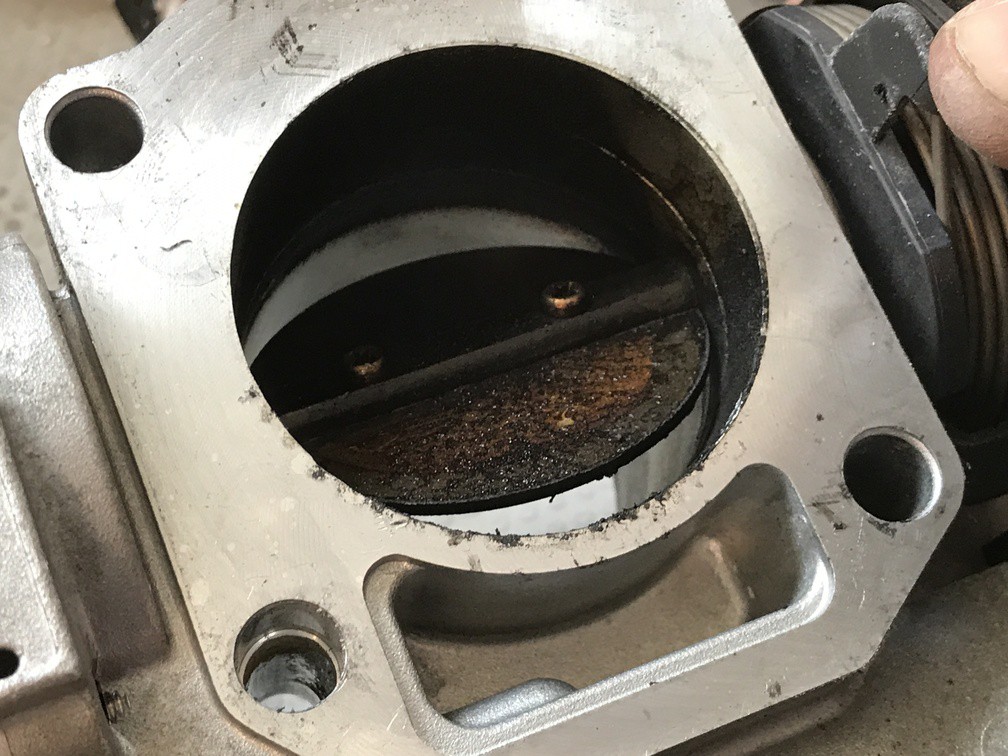

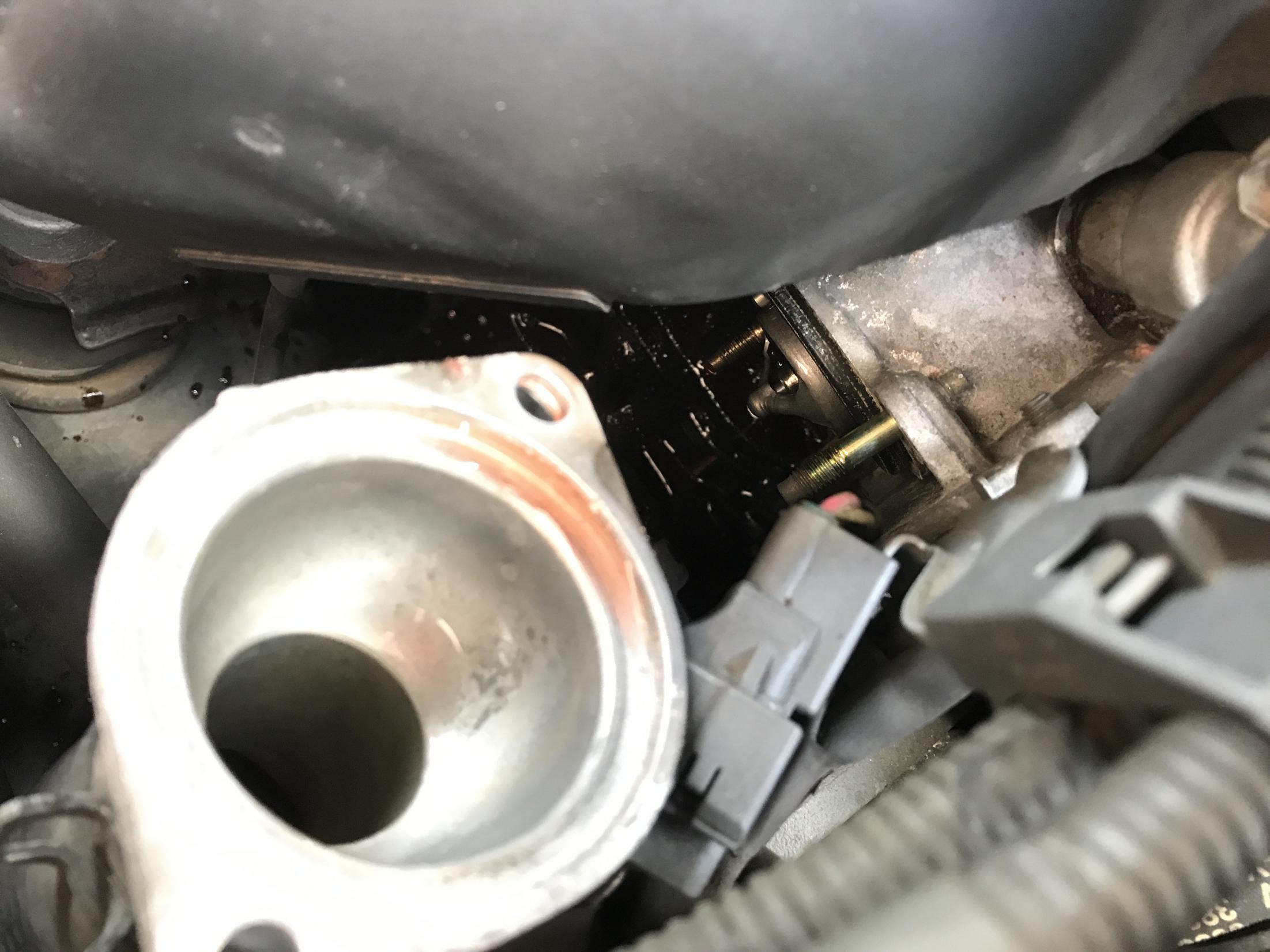

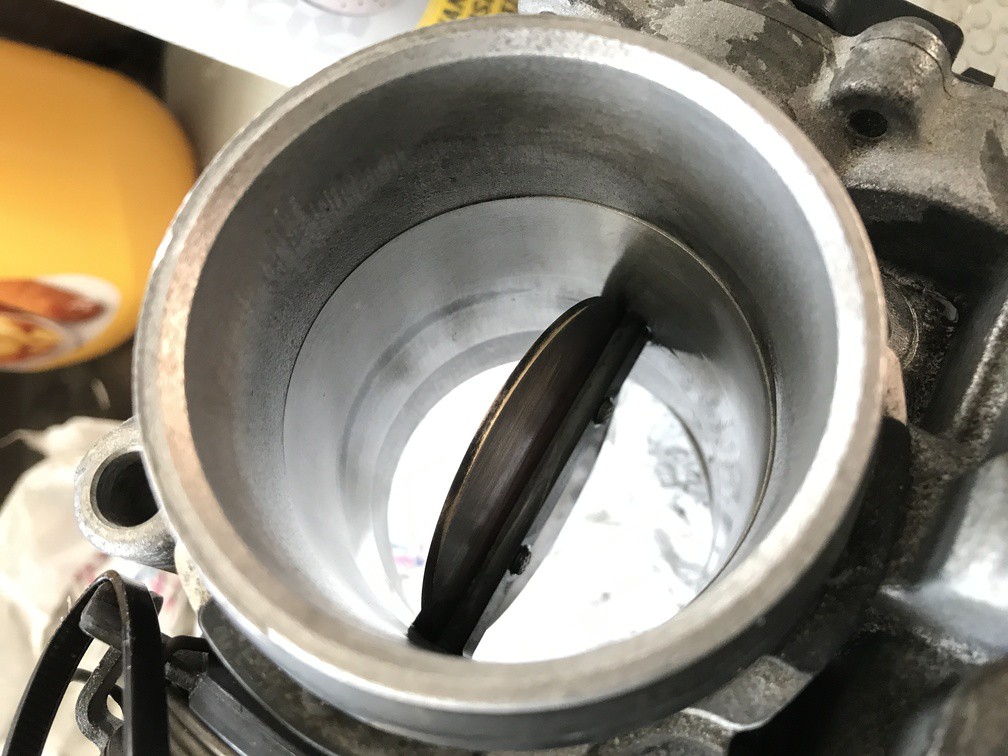

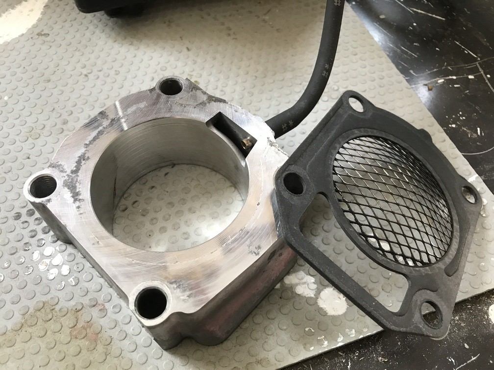

Thx voor de tips. In de tussentijd dat ik de radio in mijn gedachten even laat rusten, ben ik verder gegaan met onderhoud. Begin oktober ga ik een beurtje uitvoeren. Vooruitlopend daarop heb ik het gasklapehuis afgelopen vrijdag gereinigd. Zo hee wat was die vies!
En een wereld van verschil in gasrespons. Waarschijnlijk moet er nu wel weer even ingeleerd worden, maar dat zal de komende kilometers blijken.
Wat me opvalt is dat het schakelen nu een stuk soepeler gaat en het gebonk een stuk minder is!! (de motor houdt waarschijnlijk beter het bijpassende toerental vast)
Het viel me wel op dat de nodige slangen onder het luchtfilterhuis gescheurd zijn, zoals b.v. de ontluchtingsslang aan de zijkant van het klepdeksel. Dit zijn slangen die ik niet kan vinden via bijv. Autodoc. Iemand een tip wat een goeie plek is om deze aan te schaffen?
Al met al: een leuk klusje om dat gasklephuis schoon te maken! En gelijk resultaat van je werk!

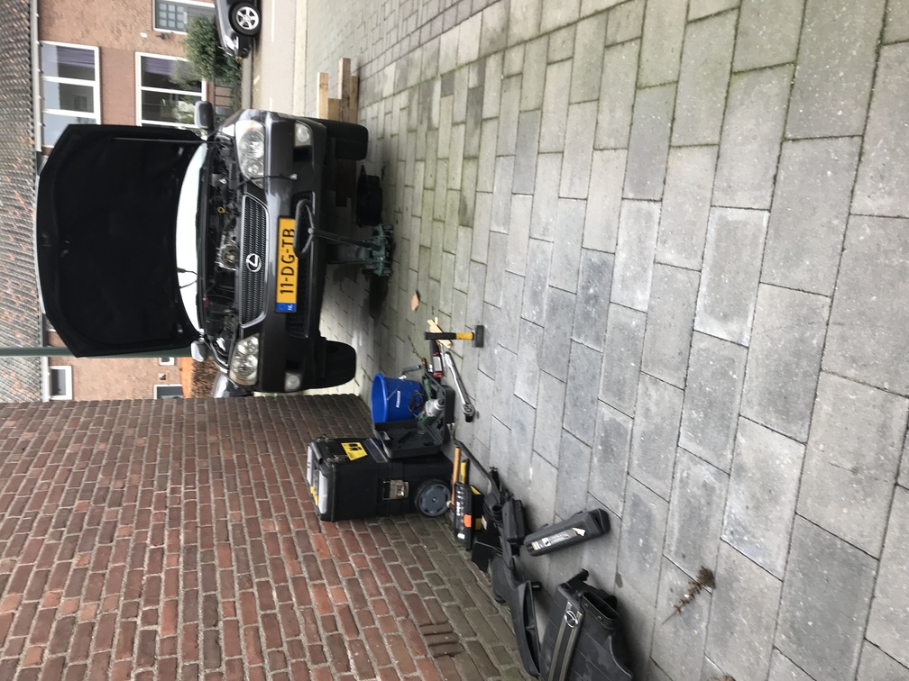

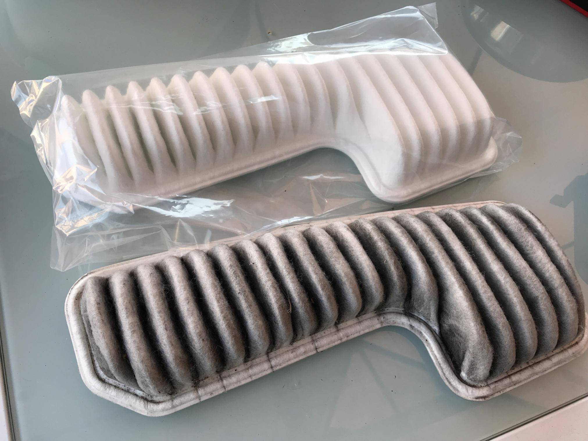

En toen het luchtfilterhuis er af was, gelijk het luchtfilter vervangen.
    274,3 KB · Weergaven: 70
V
Verwijderd lid 3623
Guest

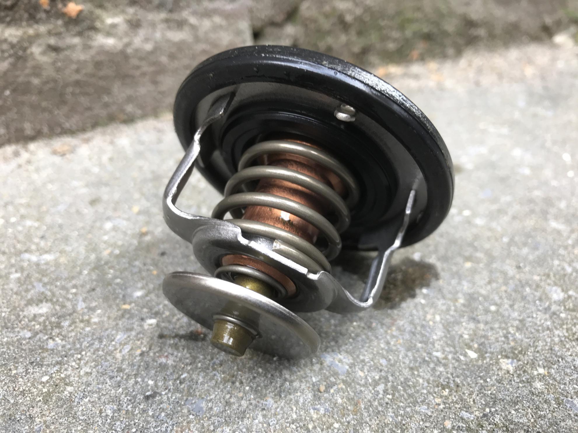

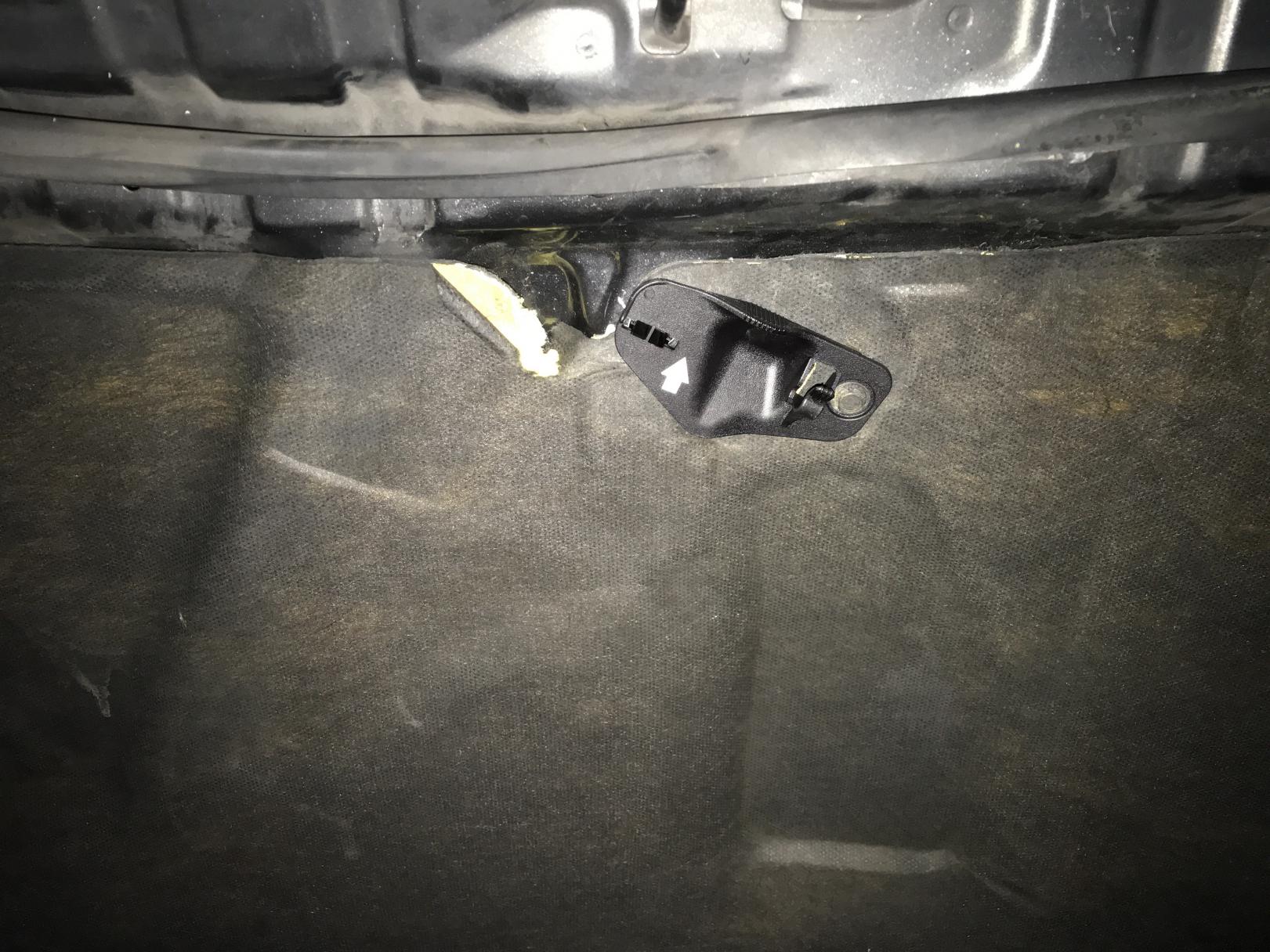

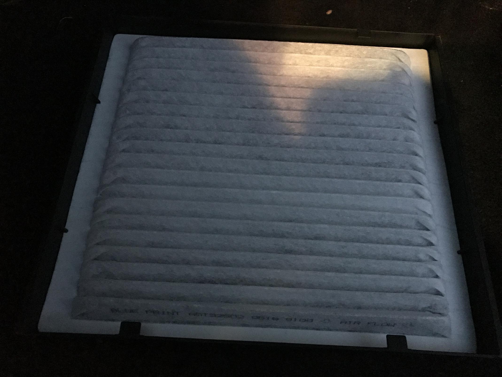

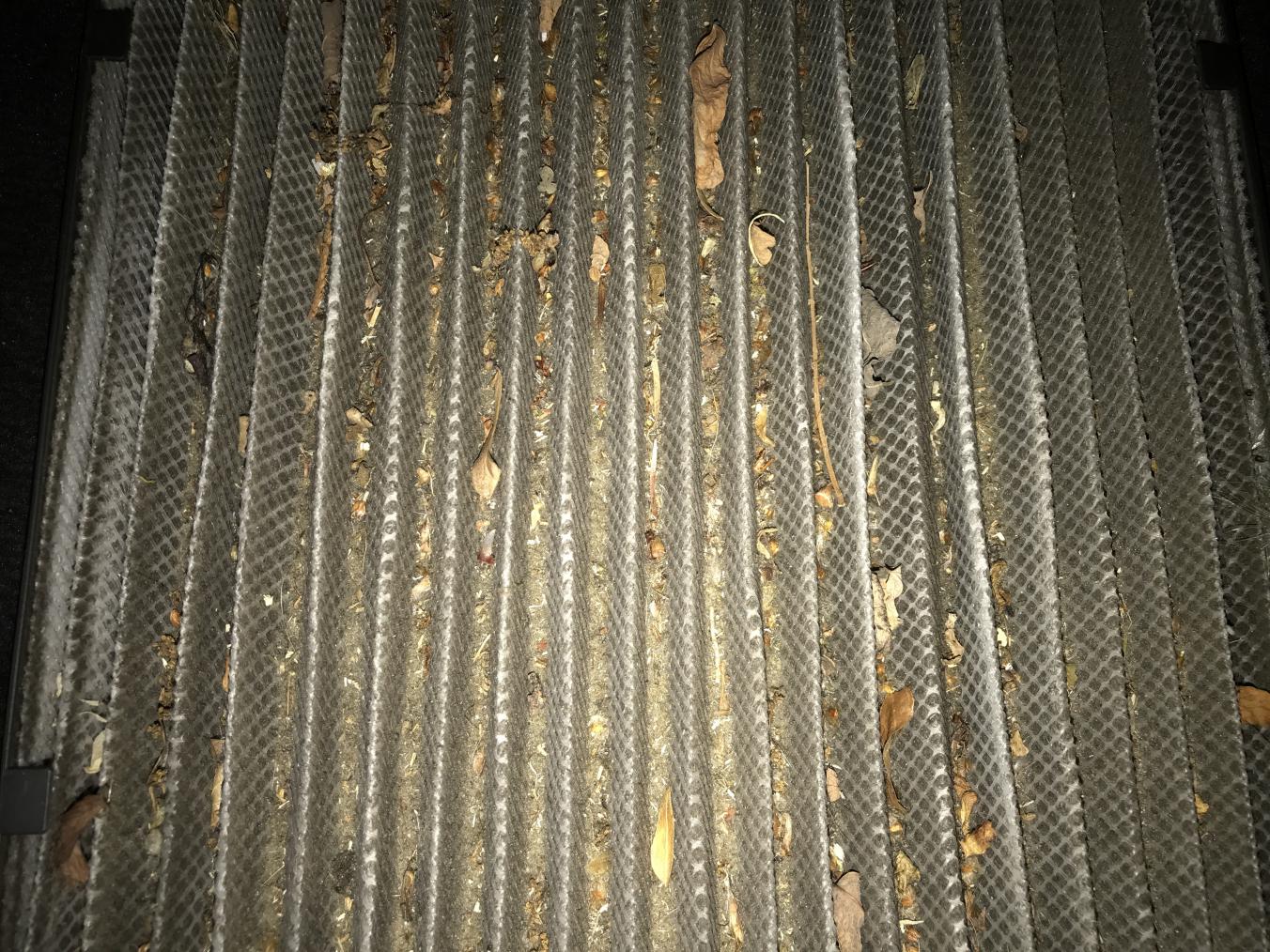

Twee weken terug ook interieurfilter, motorkap-clipje en thermostaat vervangen!
Het duurde erg lang voor de auto op bedrijfstemperatuur kwam en op de snelweg leek de temperatuur ook lichtjes af te nemen. In elk geval: De temperatuurmeter bleef niet netjes n?t onder het midden staan zoals dat bij een Lexus / Toyota zou moeten zijn. Na vervangen van de thermostaat is dit helemaal opgelost!
Op de foto staat de oude (originele?) thermostaat. Van buiten was hier niks aan te zien overigens. Ook niet meer getest in een pannetje met water. De temperatuurmeter geeft nu prima waarden aan.

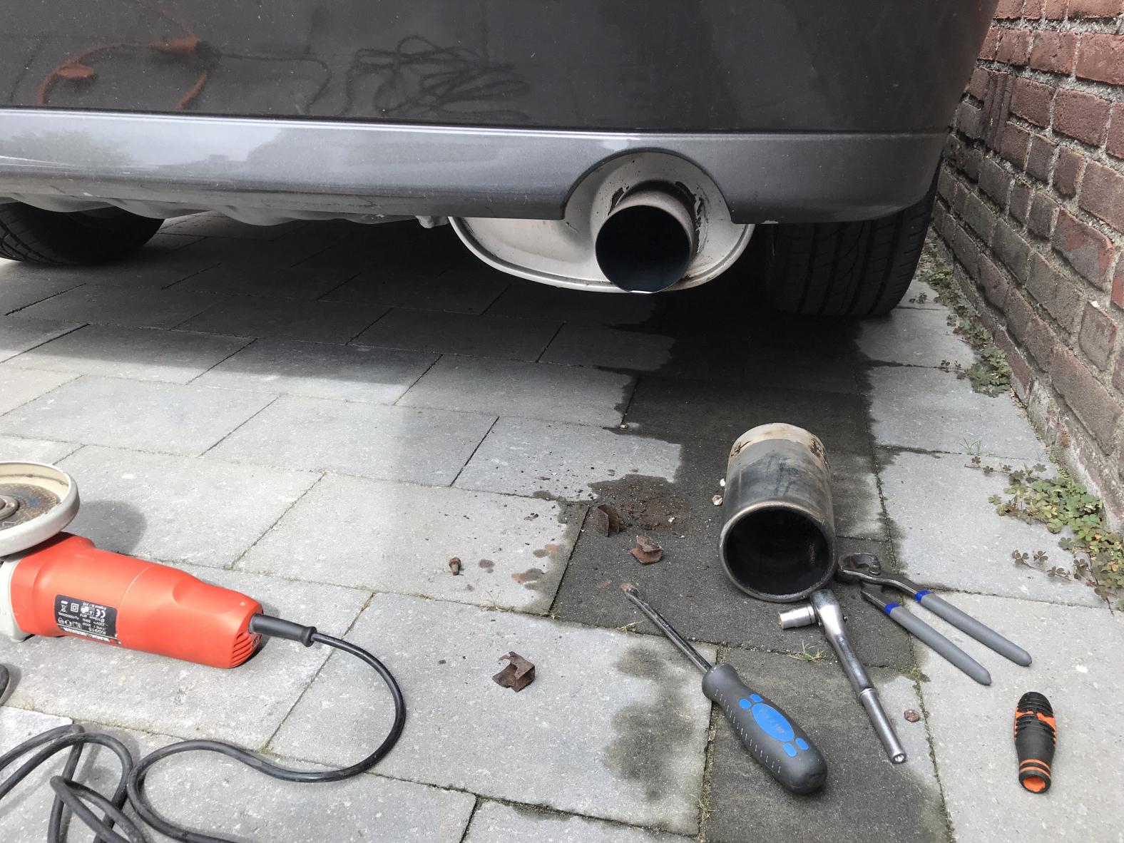

En als laatste de uitlaat-tip weggehaald. Deze enorme chromen dop is totaal niet mijn stijl. De originele uitlaat is prima! :oops:

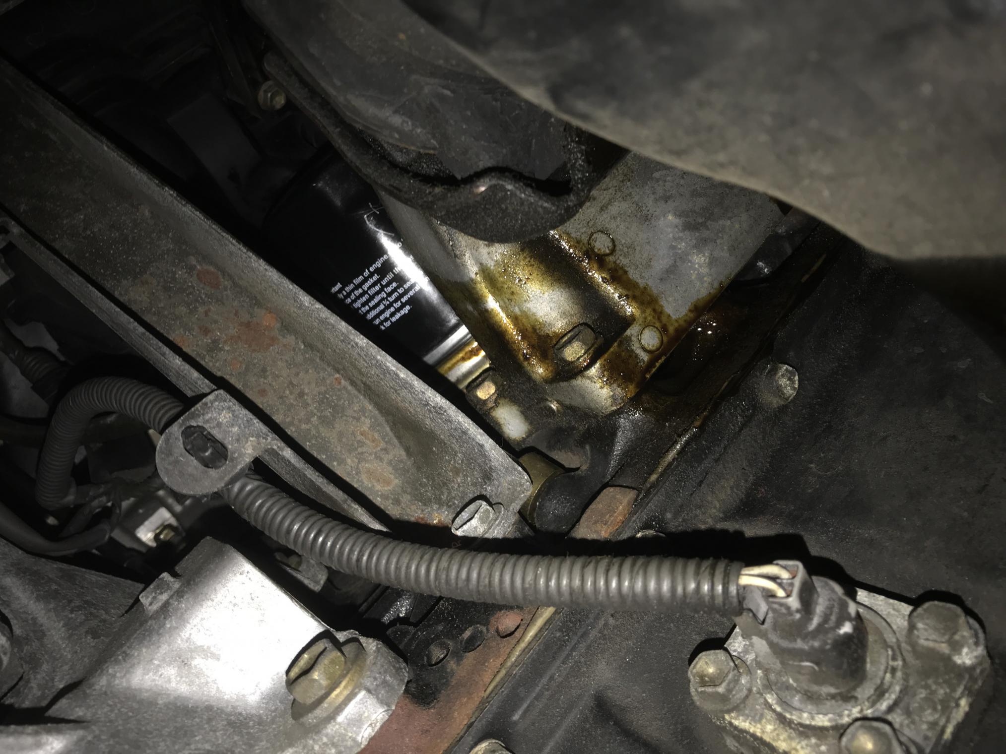

Begin deze maand beurtje gedaan (olie, oliefilter, luchtfilter, remvloeistof, koppeling vloeistof) en dit weekend de multiriemen vervangen en eens goed gewassen.
Nog steeds enorm blij met de auto!!

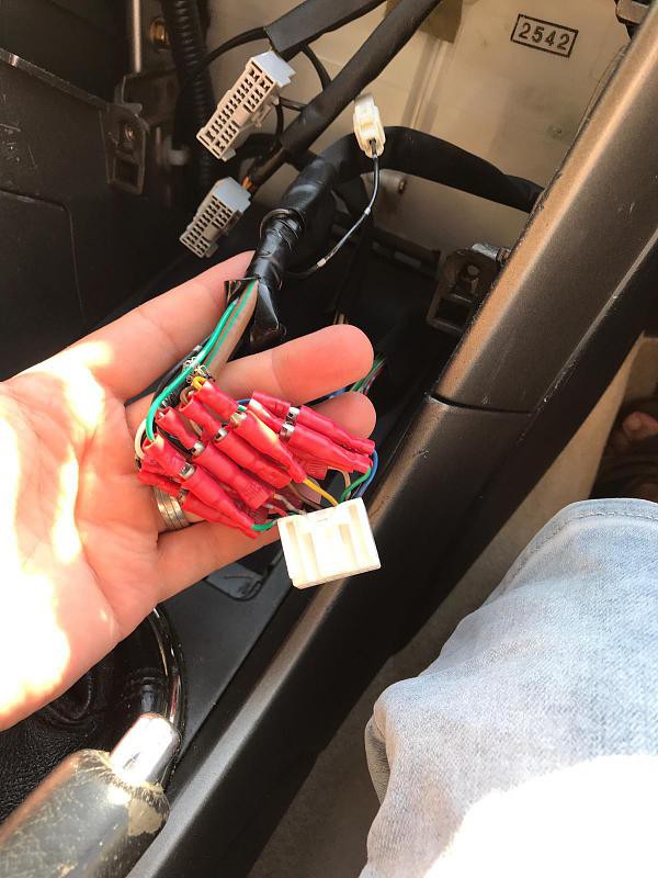

Kleine impressie van de overige werkzaamheden. Zoals eerder gezegd zit het beurtje er op, remmen voor gangbaar gemaakt en de radio zit op zijn plek!
Alle stekkers vervangen door soldeerverbindingen en een bypass kabel gebruikt.
Voor nu even een cheap ass radio er in. Er komen nog genoeg uitgaven aan.. ;)

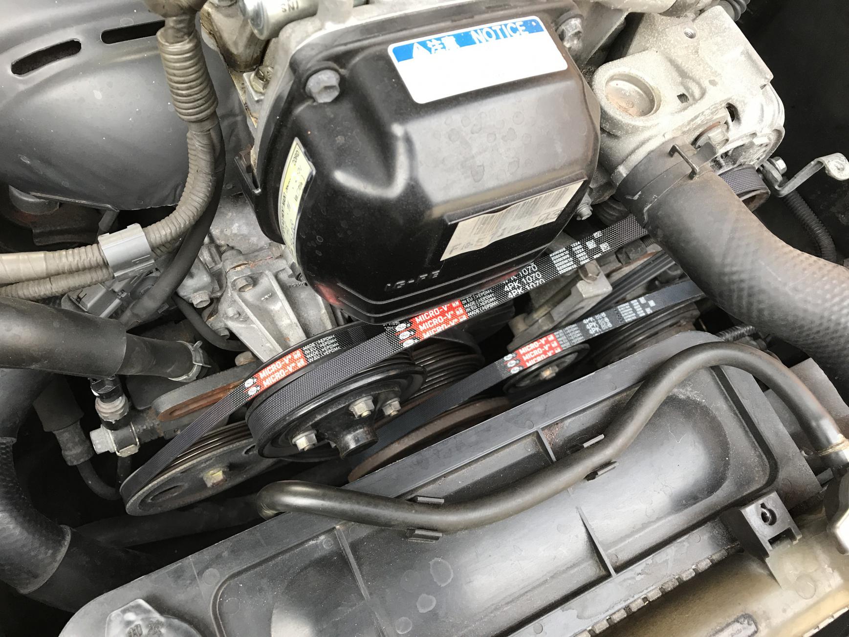

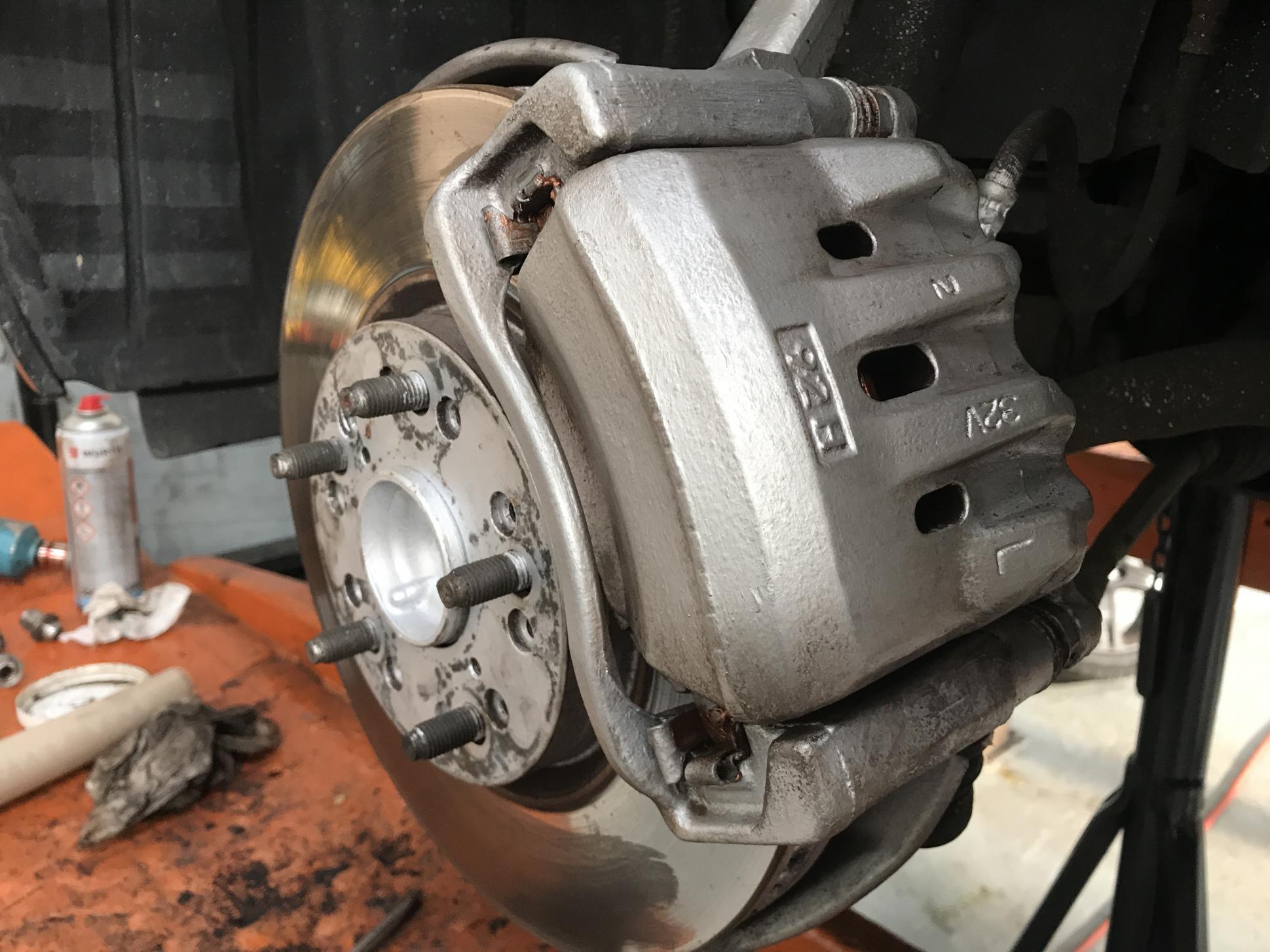

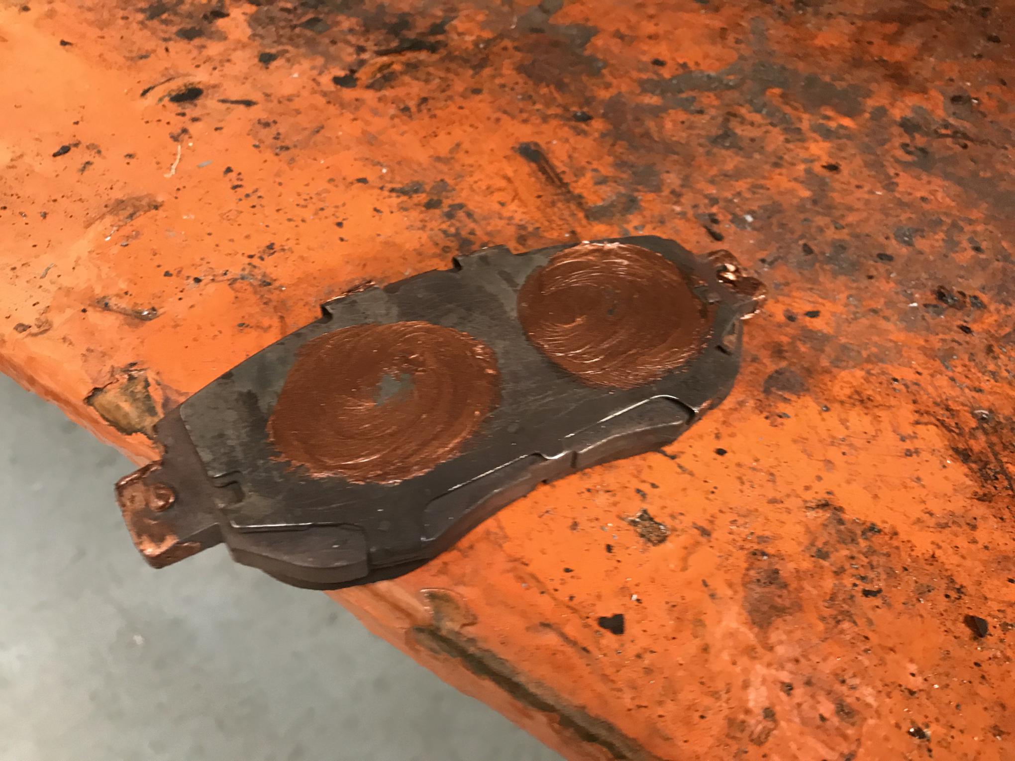

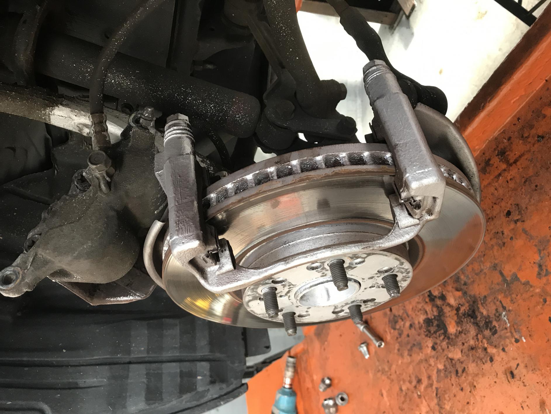

Laatste update is alweer een tijdje terug. Inmiddels sinds de aanschaf het volgende gedaan:
- Thermostaat 2x vervangen (1e keer een Blueprint-variant, nadat de motor na een paar weken weer niet op temperatuur kwam, voor origineel gegaan. Werkt weer top)
- Gaskleppenhuis gereinigd
- Originele radio voorzien van GROM-bluetooth-module
- Carterventilatieslangen vervangen
- Beurt uitgevoerd: Olie + behalve brandstoffilter, alle filters vervangen, rem, koppelings- en vernellingsbak olie vervangen
- Voorste remmen gangbaar gemaakt
- Differentieel vervangen ivm speling
- Voorruit opnieuw laten lijmen ivm lekkage
- Distributieriem + waterpomp + bougies + multiriemen vervangen
- Stabilisatorstokjes aan de voorkant vervangen
- ISOFIX ingebouwd
Wat er nog staat te gebeuren op de korte termijn is:
- Onderzoeken wat de trilling/brom veroorzaakt in de aandrijflijn. (Mijn vermoeden gaat nu uit naar vliegwiel. Donderdag a.s. naar de specialist voor diagnose)
- Er zijn 2 spoorstang-eindjes waarvan de hoezen gescheurd zijn. Deze binnenkort vervangen incl. onderste fuseekogels en uitlijnen
Verder is de auto ondanks een eerdere uitlijn-poging toch nog erg zoekerig. Ik laat nog even naar de shocks kijken en indien nodig vervang ik die meteen met de stangen.
Hier onder een aantal foto's om een indruk te krijgen wat ik heb gedaan :)

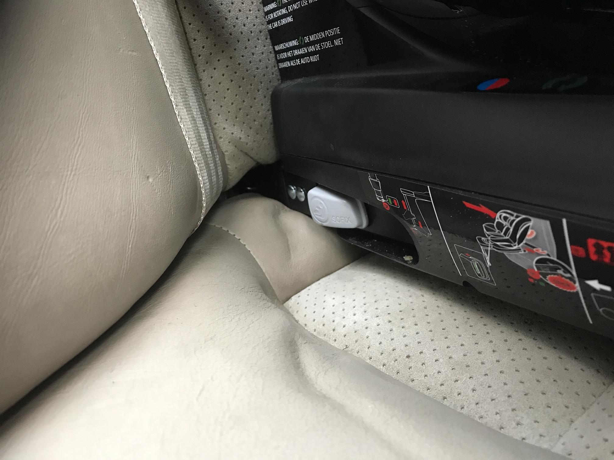

ISOFIX ingebouwd

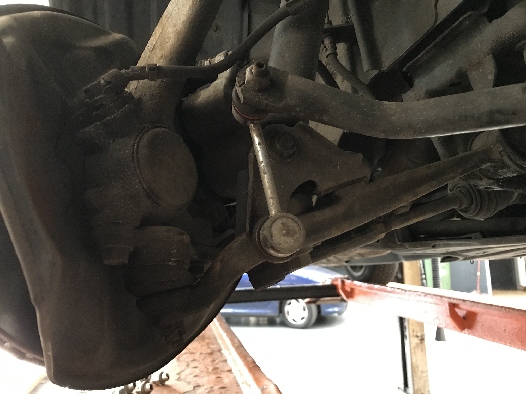

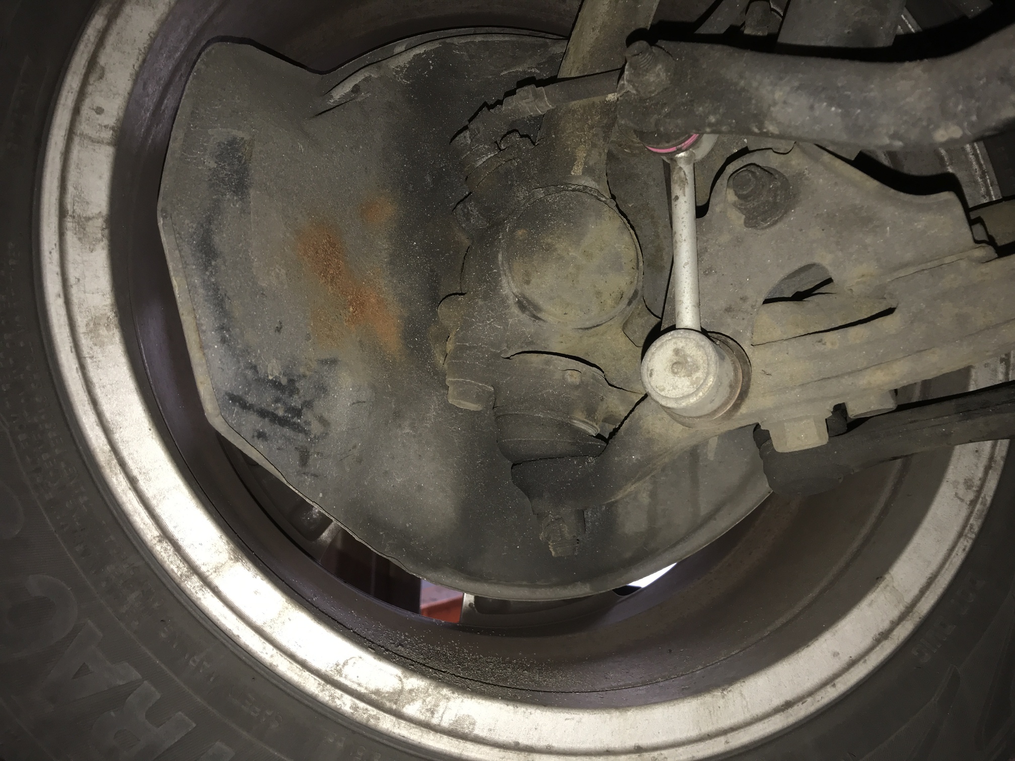

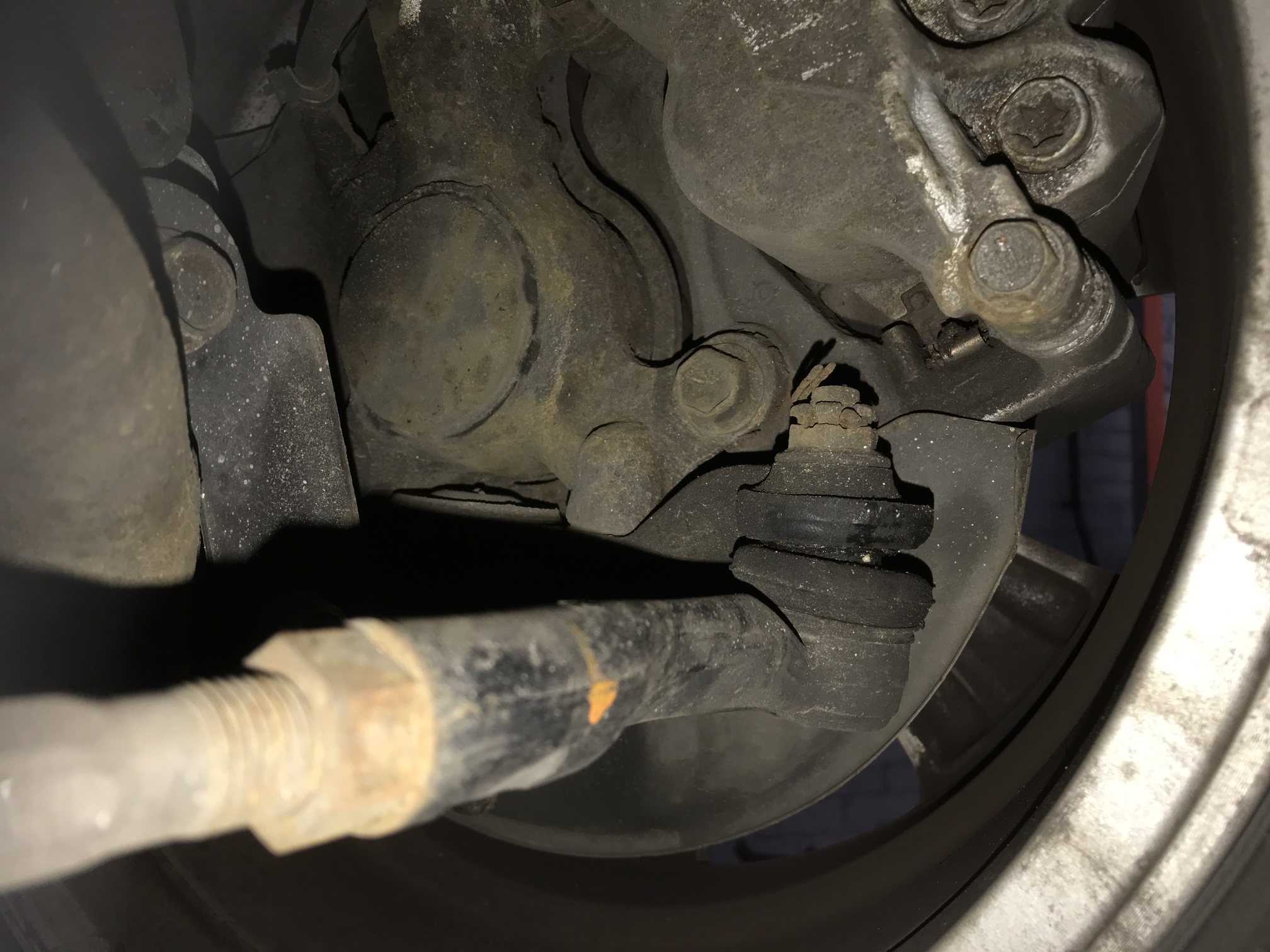

Nieuwe stabistokjes aan de voorkant en zichtbaar gescheurde rubbers bij spoorstang eindjes.
    769,7 KB · Weergaven: 49
    926,5 KB · Weergaven: 47
    729,7 KB · Weergaven: 48

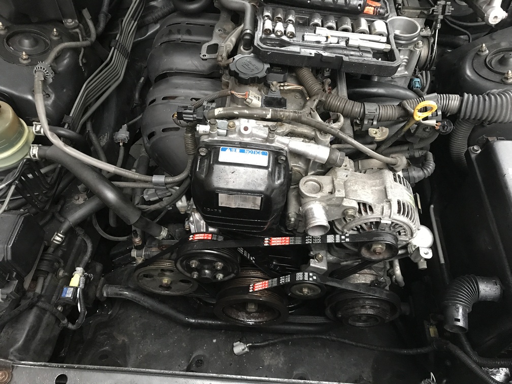

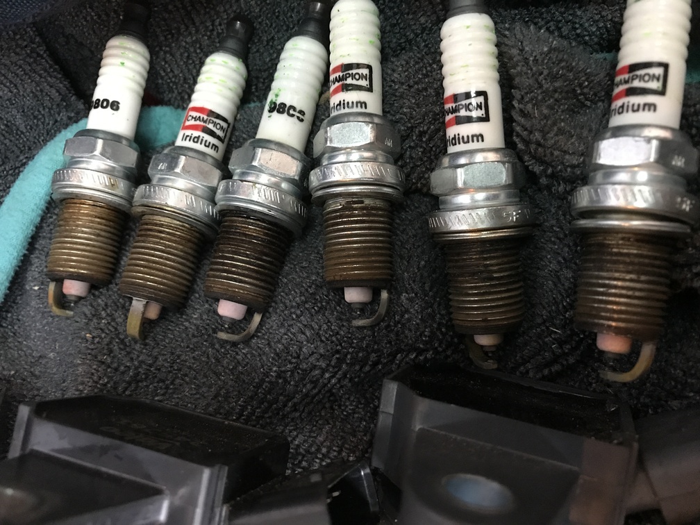

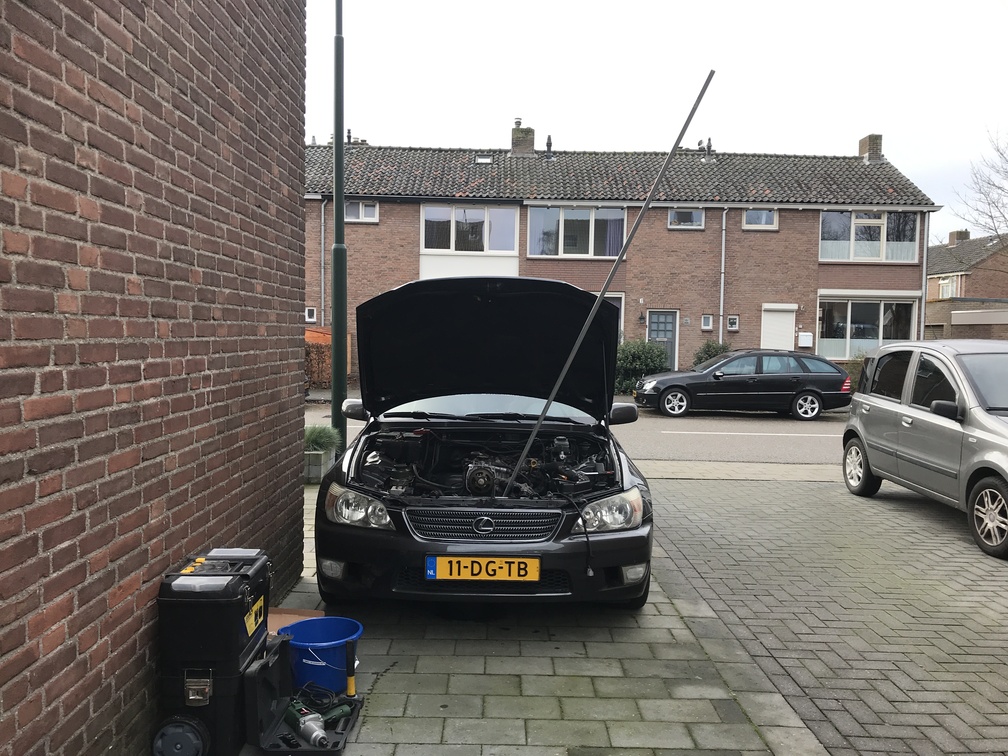

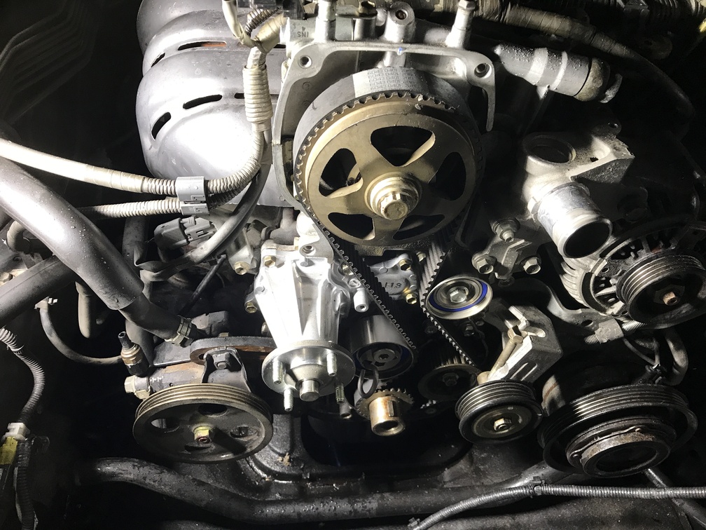

Distributieriem, meelooprol, spanrol, waterpomp en bougies vervangen.
Bougies zijn nu denso’s. Champignons zijn om te bakken en eten. Niet om in je auto te stoppen...
Had in eerste instantie een hele lange hefboom gebruikt voor het losmaken van de krukas-bout. Uiteindelijk was deze toch te zwak en vervolgens krom.
Bij de recycling een dikwandige pijp gehaald en toen met een vuistje los kunnen rammen. Uiteindelijk alles succesvol gelukt!
Al met al erg tevreden hoe het liep, hoewel ik het niet meer op de oprit zou doen (geen brug, koud, donker, regen...)
