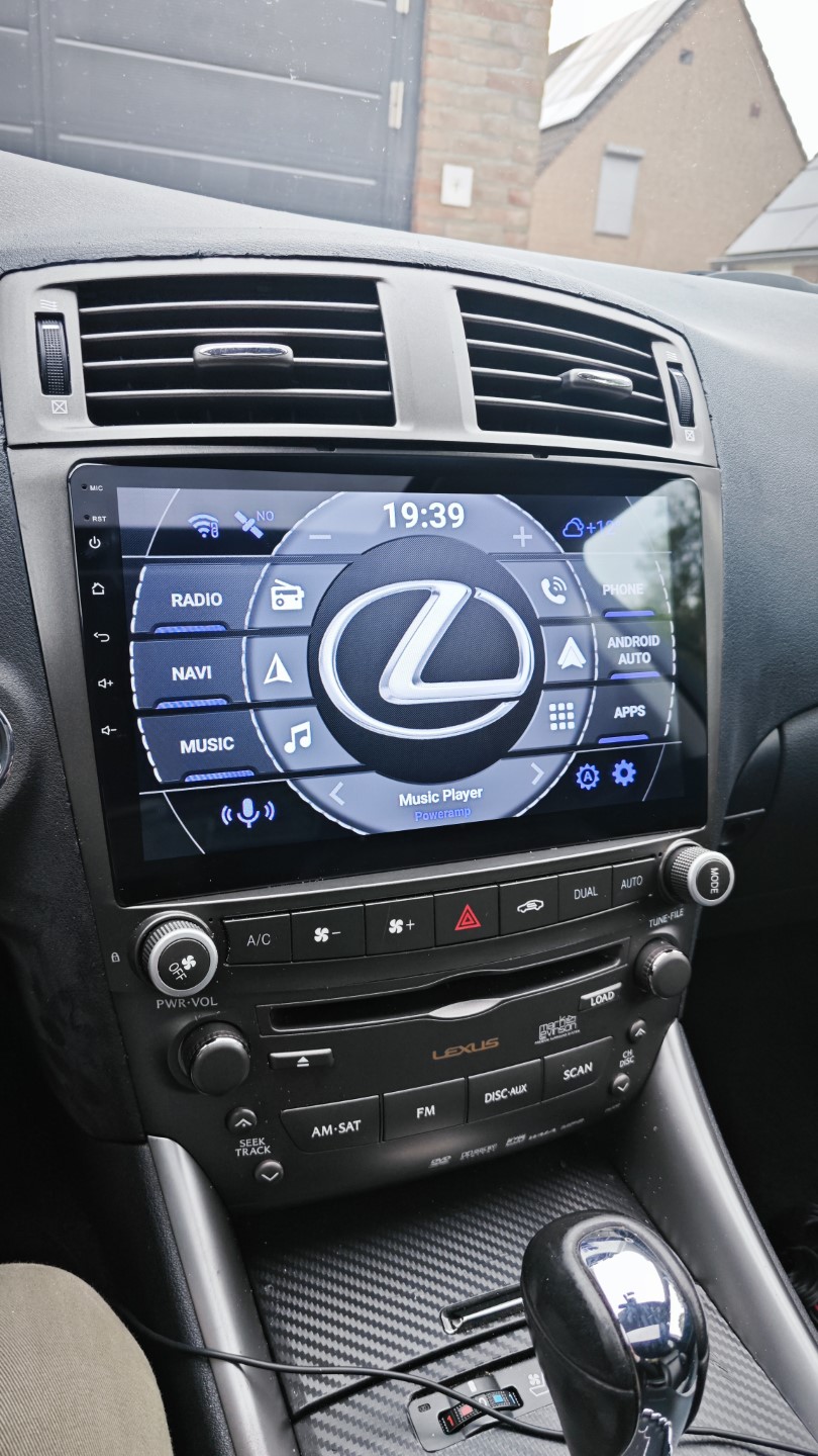

Update: de radio zit erin.
Ten eerste de nadelen:
  • Ik kreeg een compleet ander model dan besteld. Ik had de radio besteld met 9 inch scherm met knoppen aan de zijkant, maar kreeg de 10 inch variant met volledig touchscreen en wat fysieke knoppen aan de onderkant. Dankzij de toch wel erg scherpe prijs wel besloten deze te houden en niet moeilijk te gaan doen bij de verkoper.
  • Na inbouw blijkt deze eigenlijk voor het dashboard van de 2008/2009 facelift te zijn, deze heeft namelijk een iets ander ventilatierooster (het facelift model heeft de roosterbediening in het midden, diegene die ik heb de roosterbediening aan de zijkanten). Dit zorgt ervoor dat er een kiertje ontstaat tussen ventilatierooster en radio. Ik ga nog verzinnen hoe ik dit ga oplossen, misschien wel met een heel strak afgestreken laagje zwarte kit, maar eerst eens ervan overtuigd zijn dat alles werkt. Je kunt ook op zoek gaan naar een ventilatierooster van een faceliftmodel, dat past ook. Verder is de pasvorm meh, ik heb voorzichtig aan de onderkant een stukje van het plastic frame moeten vijlen om het passend te krijgen en alsnog past het niet helemaal strak in lijn met het onderste gedeelte van de radio.
  • Je hebt een beetje technische kennis nodig, want er zit echt 0,0 aan handleiding bij en ik miste wat schroefjes om het frame te bevestigen.
  • Het dashboard van een 2006 IS is na al die jaren nogal fragiel. (bekend probleem van de IS-en) Door de weekmaker in het kunststof is dit gedeelte van het dashboard nogal gevoelig voor krassen en dergelijke, dus je moet heel voorzichtig te werk gaan, maar alsnog ontkom je er niet aan dat er wat beschadigingen aan komen.
De voordelen:
  • Android Auto wireless werkt erg prettig, bij het instappen maakt de telefoon meteen verbinding met de telefoon en kun je de door Android Auto ondersteunde apps gewoon op je scherm bedienen.
  • De OEM achteruitrijcamera werkte meteen out of the box. Ik had deze getest voor het monteren, na het monteren deed deze ineens niets meer, maar bij het inbouwen was een kabeltje los geschoten. easy fix dus. De originele heeft niet de beste resolutie, er zat een losse nieuwe camera bij met hogere resolutie, maar die moet je dan apart gaan aansluiten en wordt dan niet mooi.
  • Stuurwielbediening werkt meteen out of the box. Functies kun je desgewenst aanpassen.
  • Aircobediening werkt ook, alleen soms wel vrij traag. Voordeel voor mij is dat ik de aircobediening nu weer in Celsius heb, die was eerst in Fahrenheit.
  • Play Store werkt meteen out of the box, dus geen gekloot met losse .apk files als je apps wil installeren.
  • Prima geluidskwaliteit. ik heb het Mark Levinson systeem, maar daarmee werkt het prima. Er staat alleen een soort "enhanced sound" functie standaard aan, die kun je het beste meteen uitzetten want die geeft echt geen beter geluid. En verder is het een beetje zoeken voor de beste resultaten met de equalizer app.
Aandachtspunten:
  • De CD/DVD wisselaar is nog steeds te bedienen, maar dit lijkt alleen met een app te zijn die volledig in het Chinees is...
  • De standaard Android launcher vond ik niet zo goed, dus ben even aan het testen met Agama en Car Launcher, waarbij die laatste tot nu toe voor mij de winnaar is. Als dit zo blijft, dan ga ik ook de Pro variant aanschaffen voor die paar euro.
  • Ik heb gedurende ritjes dat random de airco app gestart wordt, het lijkt vaak voor te komen als ik rem, maar niet altijd en soms gebeurt het ook op andere momenten. Deze sluit ook weer vanzelf, maar gaat dan niet meer vanzelf terug naar Android Auto. Ik moet nog uitzoeken waar dat vandaan komt, vermoed een los contactje in het bedieningspaneel aan de onderkant van de radio. Dit vind ik zelf misschien nog het meest storend van allemaal.
  • In het beeld van de achteruitrijcamera heb je nu ook zo'n geleidingsstrepen, deze draaien precies de andere kant op dan de bedoeling is.
  • De ingebouwde microfoon (zit linksboven in de radio) voor de carkit heb ik nog niet echt getest (ik bel bijna nooit...), er zit ook een externe microfoon bij, maar die moet je dan weer extra monteren en is niet de mooiste en kabel is niet superlang.
  • Volgens de beschrijving zou er een FM RDS radio in zitten. De FM radio doet het prima (en beter dan de OEM, want mijn auto is afkomstig uit de VS en kon alleen oneven radiozenders ontvangen met de oorspronkelijke radio), maar ik heb RDS nog niet werkend gezien, dus je ziet de namen van de stations niet. Ik heb wel nog een aparte DAB+ module besteld, dus daar ga ik later waarschijnlijk meer gebruik van maken.

Ow ja, en een fotootje voor de mensen die het in het "wat heb je vandaag gedaan..." topic gemist hadden:
