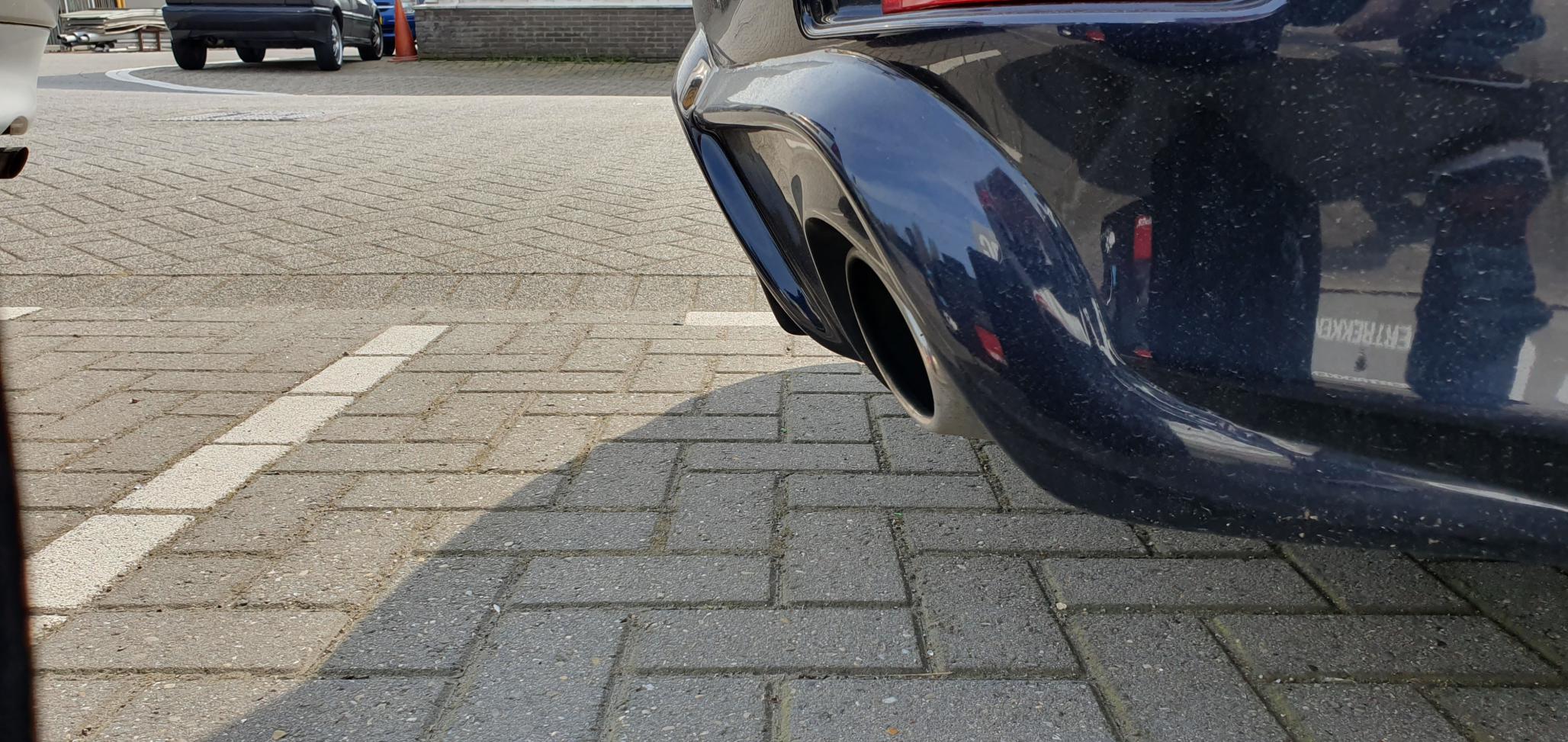

De eerste update was de diffuser. Deze had ik al aangekondigd maar nooit meer een foto van gemaakt. Na het spuiten en monteren van de diffuser was er ook meteen weer een probleem duidelijk. Door de diffuser kwamen de uitlaat sierstukken binnen de diffuser en deze staken dus niet meer mooi uit. Meteen de eerste domper waar ik niet over nagedacht had.
Klik op de afbeelding voor een grotere versie Naam: 20190409_122839.jpg Bekeken: 0 Grootte: 364,9 KB ID: 173962

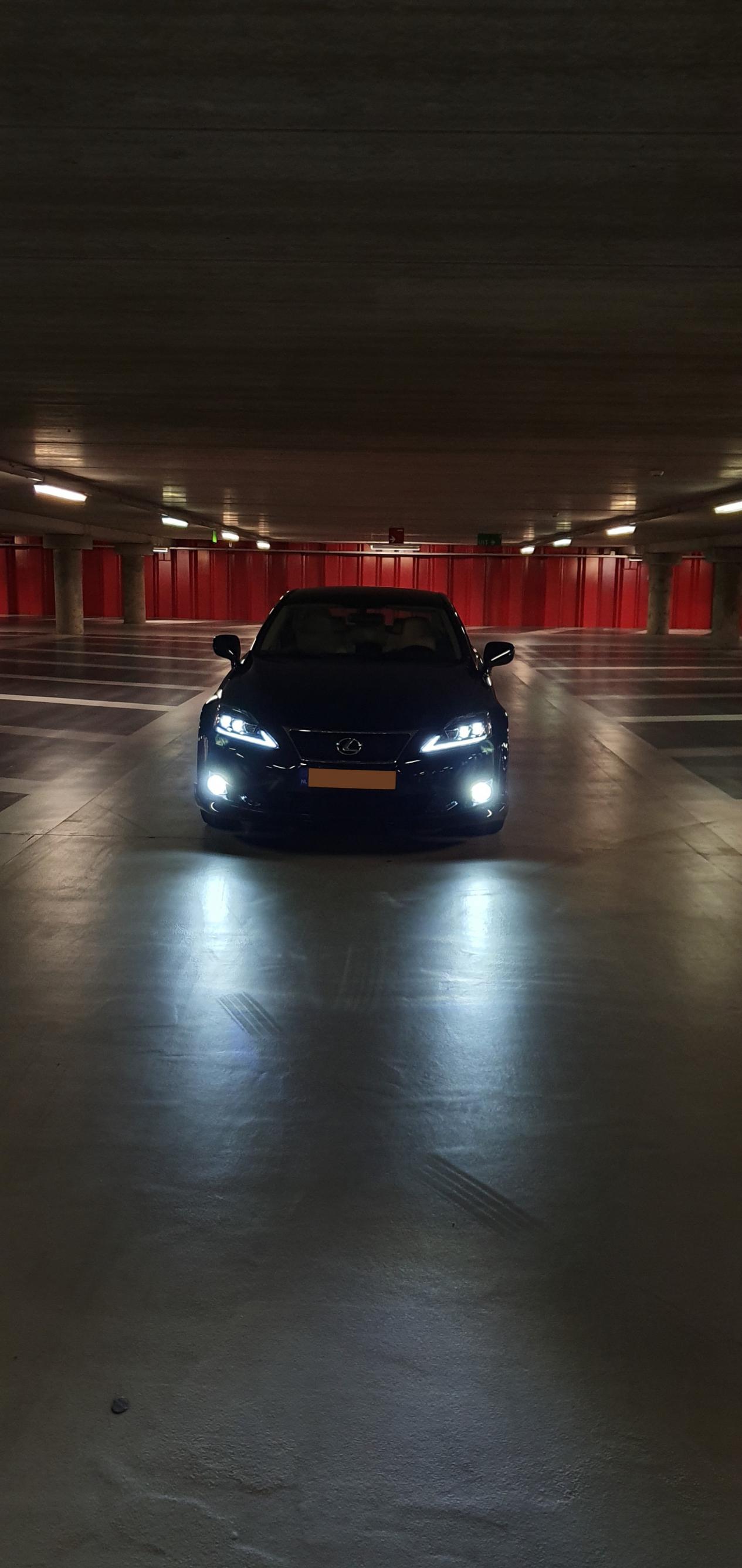

Oeh, die Vland koplampen vind ik zo mooi! :blush: Maakt het net wat moderner. Ook die velgen vind ik prachtig. Maar heb je met die koplampen geen issues met de APK?
Inderdaad hij ziet er net wat frisser uit. De japanse/chinese lampen hebben perfect lichtbeeld. Helaas alles wat je nu koop komt uit Amerika en hebben helaas wel het verkeerde lichtbeeld. Ik hoop dat deze lampen het nog heel lang blijven doen!! :blush:
Waren de lampen moeilijk te installeren? Ik zie veel videos op youtube, en het lijkt allemaal wel plug and play als er geen dimmer voor de DRL op komt.
Heb jij op de vland koplampen ook een dimmer geplaatst zodat je geen apk problemen hebt?
Het is inderdaa deels plug en play. De lampen zijn niet 100% hetzelfde als de originele. Zo is het beugeltje aan de onderzijde van de lamp te ver naar achter gemonteerd waardoor de lamp verder naar voren komt te staan en hij niet mooi aansluit. Mocht je een beetje handig zijn kan je hem wel voor 99% passend maken ( lees originele beugeltjes verbuigen en aanpassen )
Ik het er inderdaad een drl dimmer tussengezet die 50% dimt als de dimlichten aan gaan. Kies hiervoor een goede dimmer die ook led kan dimmen. De setje van 20 euro werken hier helaas niet op. Daar is het led te gevoelig voor.
