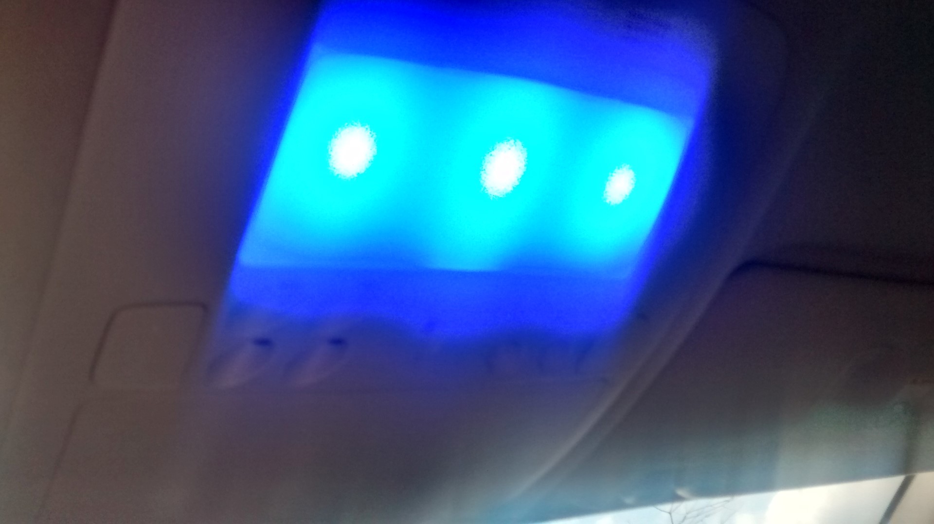

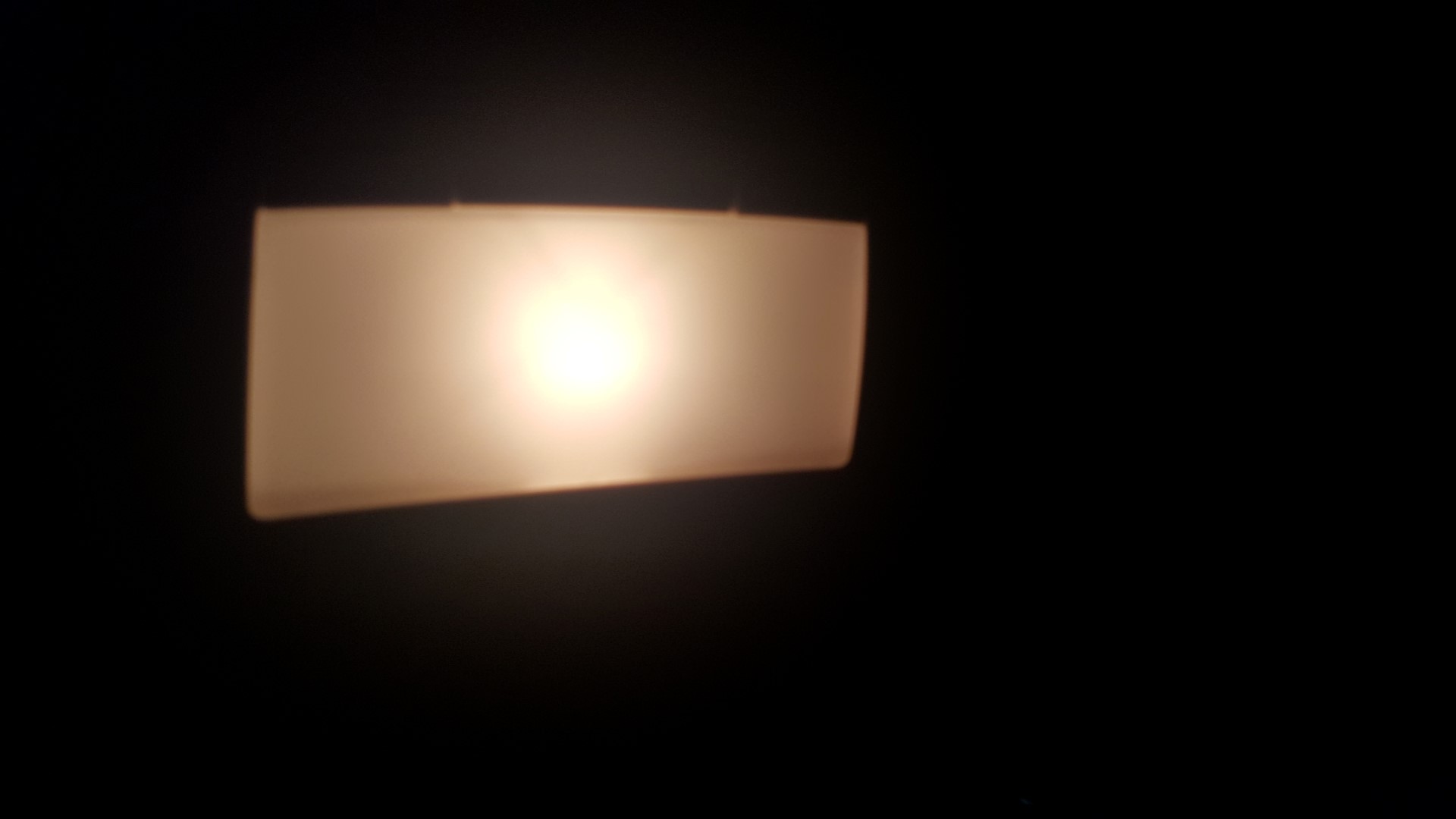

Vandaag het een en ander uitgevoerd. Waaronder bijna alle interieur lampjes vervangen behalve die aan de voorkant van het hemeltje ( weet iemand hoe je daar bij moet komen ? Ik heb geprobeerd om het plastic kapje weg te halen maar dat ging helaas niet en de gehele console weghalen lukte ook niet. Is hier een speciale manier voor ?

Bij de achterste hemellampje is het inderdaad een klepje die je zo kan opwippen en eruit kan halen.
Maar bij de voorste zit nergens een uitsparing :(

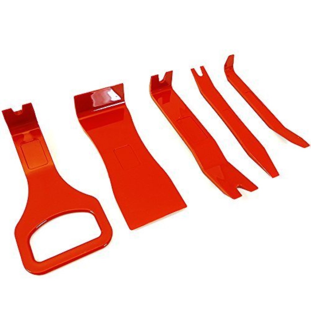

Ik heb beide geprobeerd. hele unit eruit of alleen het plastic klepje maar zonder succes. Ik heb een speciaal bekledingsdemontage setje maar zelfs daarmee lukte het niet.

Bijgaand foto. Gewoon het kapje met je domelight. Ik zie geen verschil met jouw foto. Je bent waarschijnlijk gewoon te voorzichtig (niet onterecht maar er breekt echt niks als je maar 2 pliers tegelijk erinzet) en zet niet genoeg kracht.

Ik heb op dit moment dit setje: zie foto
Aan welke kant heb jij het plastic kapje eraf gekregen? we hebben het hier over het witte kapje neem ik aan toch ?

Ja gewoon het kapje als op op mijn foto. De rode plier in het midden net boven het leeslampje links recht onder het lampje erin steken en dan met de tweede rode plier rechts daarvan in het midden onder het middenlampje steken en die naar rustig naar rechts werken.
