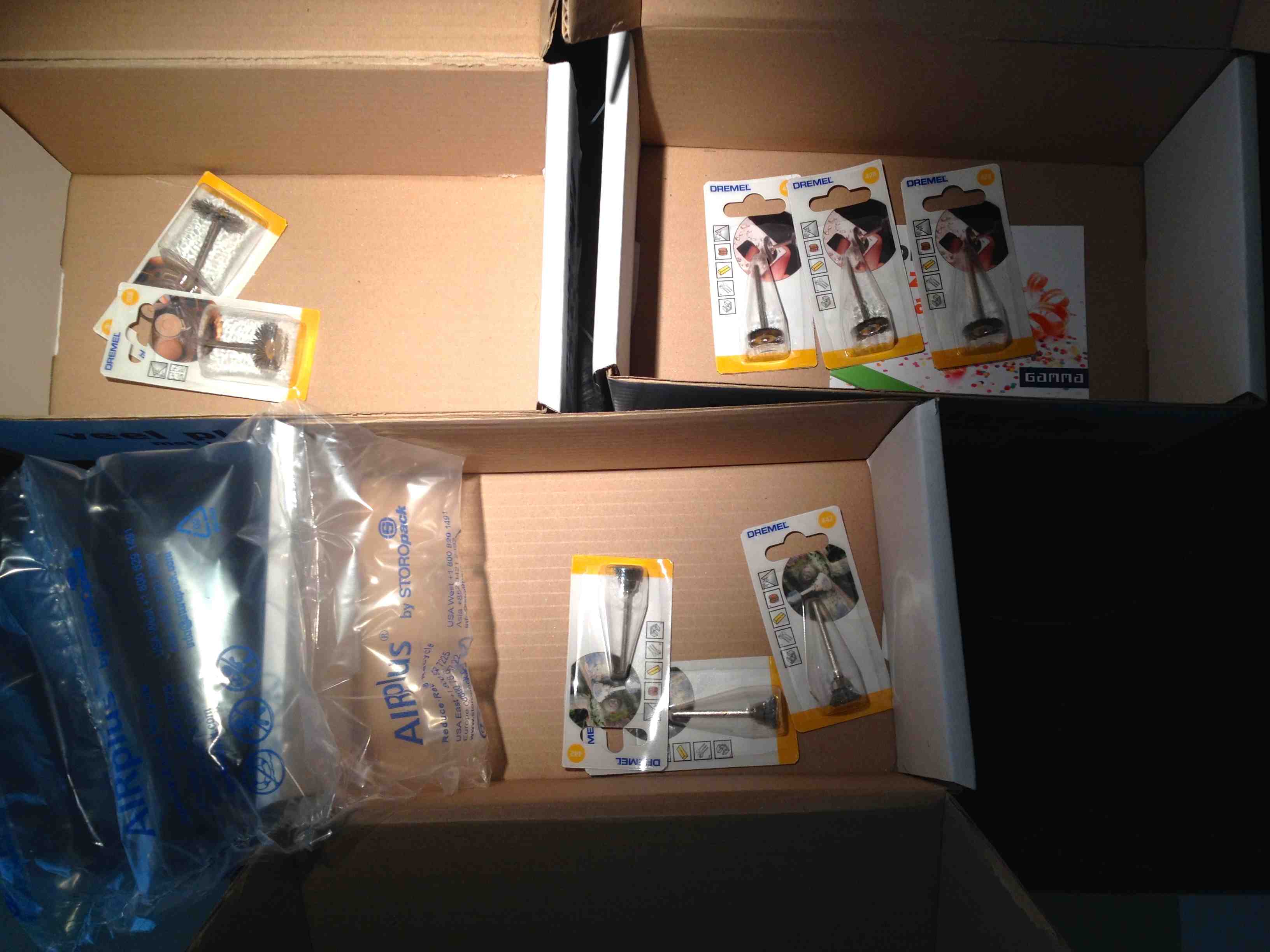

Ergens ontgaat mij iets dit is een order van de Gamma webshop
Dremel 428, 442, 538

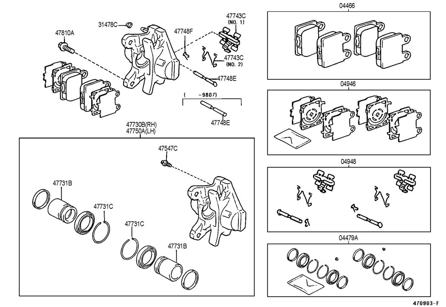

Het klinkt alsof de remblokken los in de klauw zitten.
Dit is alleen bij lage snelheid.
Check of je sliding pins goed bewegen.. Verder een dot van het vet wat je gaat gebruiken op je remblokken doen
Zoals hierboven en check gelijk of de 'anti-squeal' veertjes er nog op zitten (voor en achter)! Dit zijn een soort grote 'paperclips' die de blokjes uit elkaar duwen, dus niet de metalen klemmetjes. Als die ontbreken rammelt het bij oneffen wegdek, etc. (meestal achterzijde).
Zie ook dit topic: http://vb.lexusforum.nl/forum/modell...ur-bij-80-km-u
Zie 47743C No2:

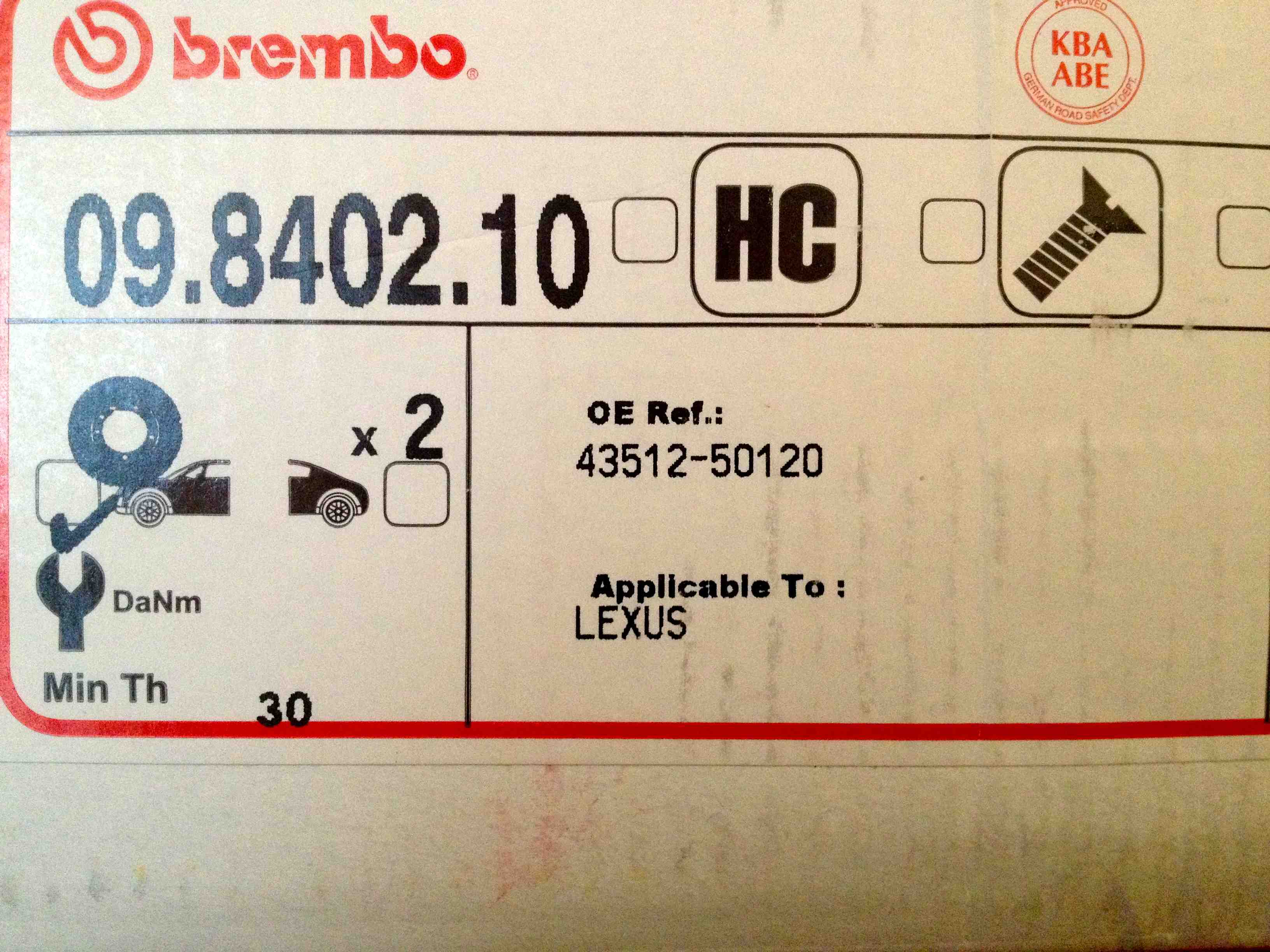

Brembo is binnen
