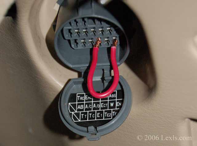

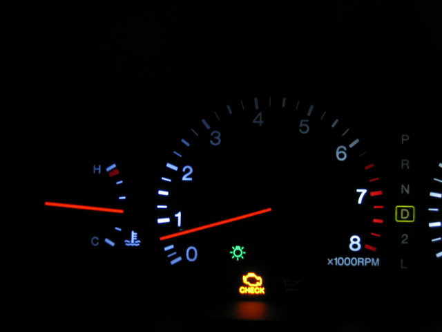

weet je heel zeker dat je motorstorings (CEL) lampje het wel doet ? die kun je controleren door je contact aan te zetten
toen ik mijn lampjes ging vervangen voor led kwam ik er achter dat ik geen CEL lampje had !
als namelijk de lambda sensor stuk is gaat je CEL lampje branden en wordt je TRC uitgeschakeld
kan niet zo snel een goeie foto vinden maar als de lambda sonde (ook wel O2 sensor genoemd) stuk is verklaard dat een hoop
check dat lampje en als dat het is laat de storing uitlezen als het een OBD2 is of een OBD1 is zelf goed uit te lezen
hier een linkje met storings lijst
http://www.lexls.com/tutorials/intro/codereading.html
en hieronder mijn pagina met de lambda sensor
