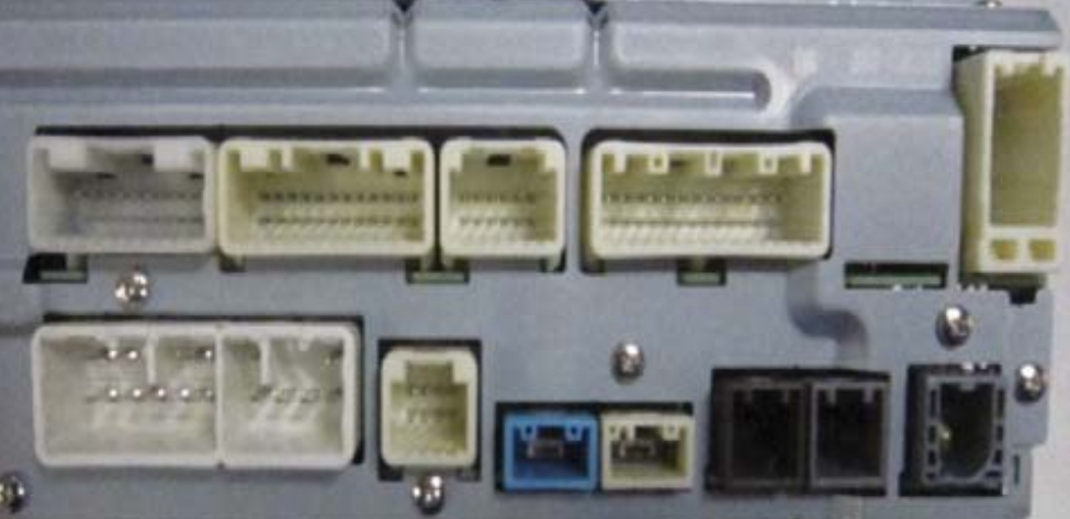

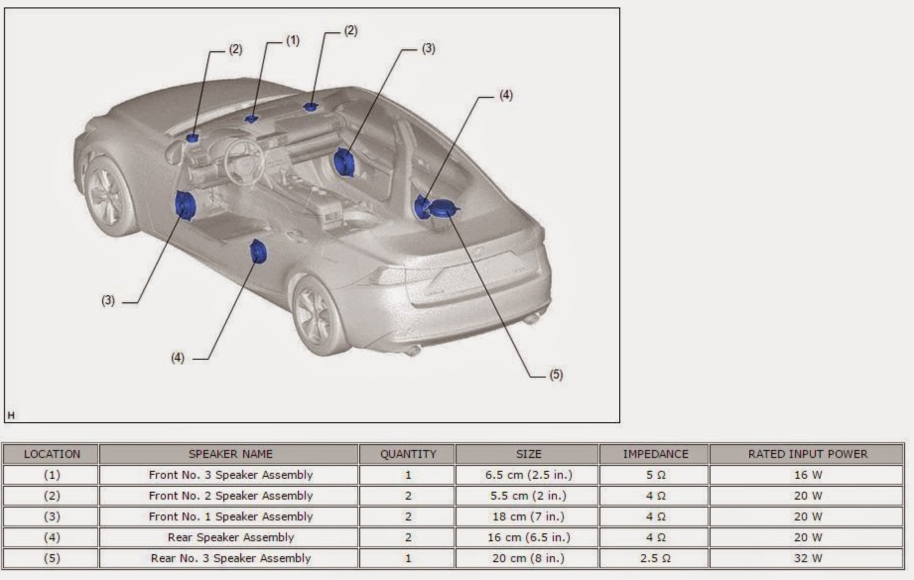

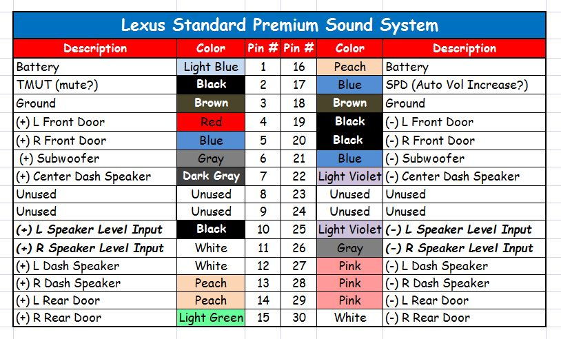

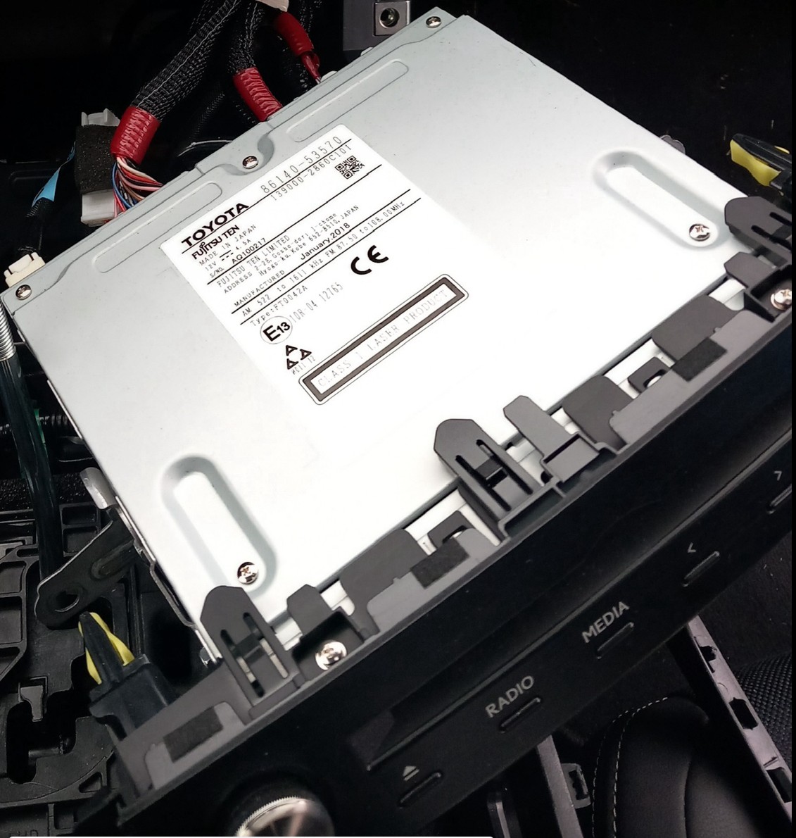

Dag allen,
Kan iemand mij vertellen welk snoertje/welke kleur, vanuit welke stekker uit de achterkant van de autoradio
de -> Line OUT <- (om evt. extra versterkers aan te sluiten)
Het gaat om een IS 300H, bouwjaar 2018
Merk autoradio: Toyota, Fujitsu Ten
Type: FT0042A
Zie foto’s
De standaard uitvoering: speakers
Zou het de grijze (pin #6) en blauwe (pin #21) kunnen zijn?
