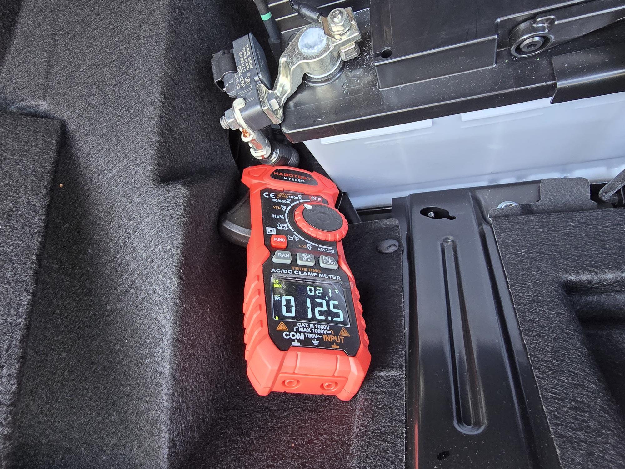

Meteen na het starten 12.5 Ampère laadstroom:

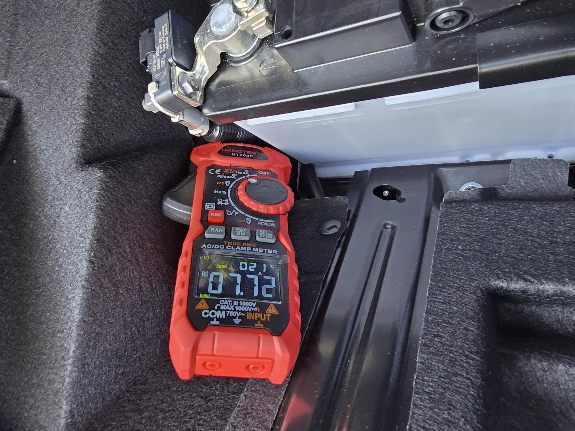

Na ca. 5 minuten 7.7 Ampère laadstroom:

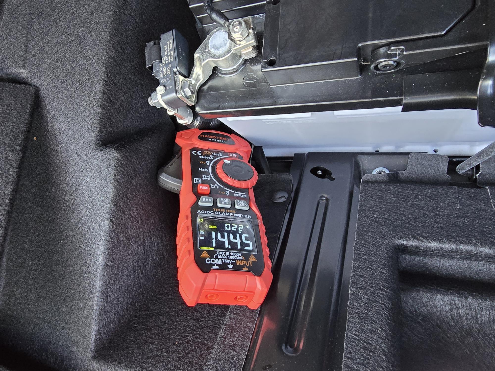

Dit is de ontlaadstroom in Accessoire-stand zonder radio aan, maar mét alle schermen (5 stuks in mijn geval).

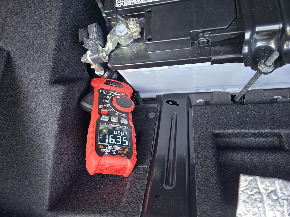

En hier staat de radio zachtjes aan:

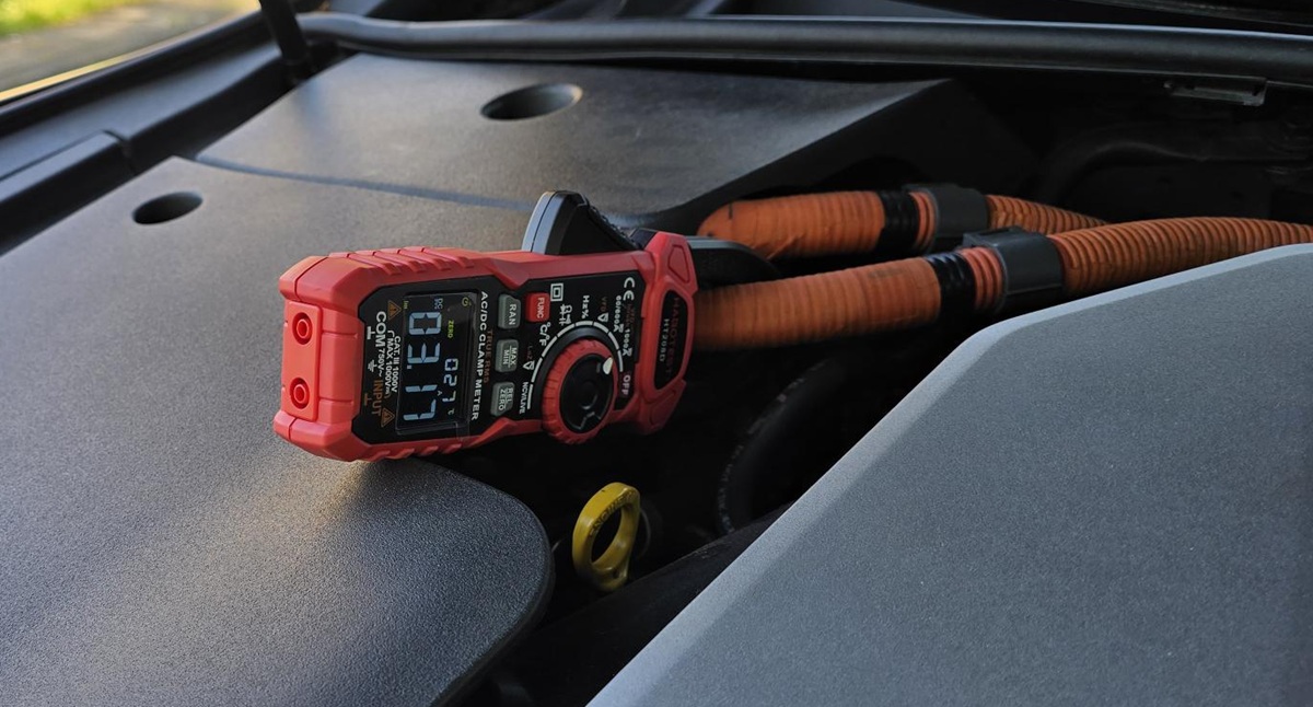

De stroom van de HV accu (310 volt in mijn geval) als de auto op ready staat met minimale airco:

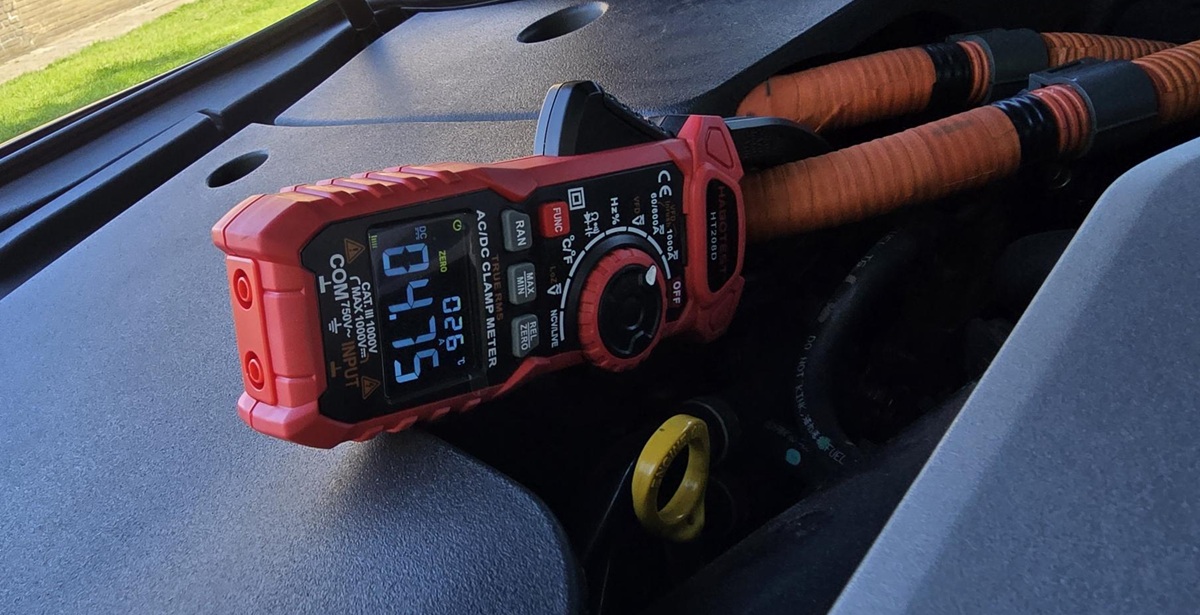

De stroom van de HV accu als de airco flink staat te joekelen:
