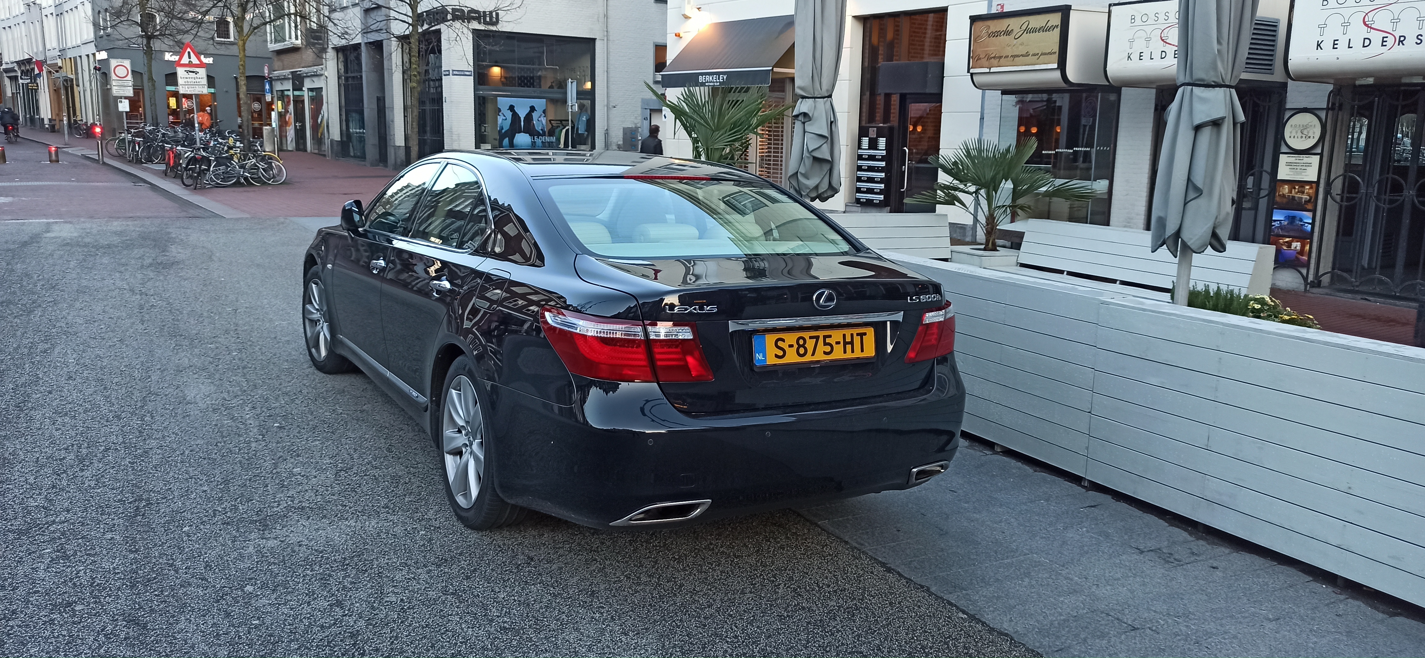

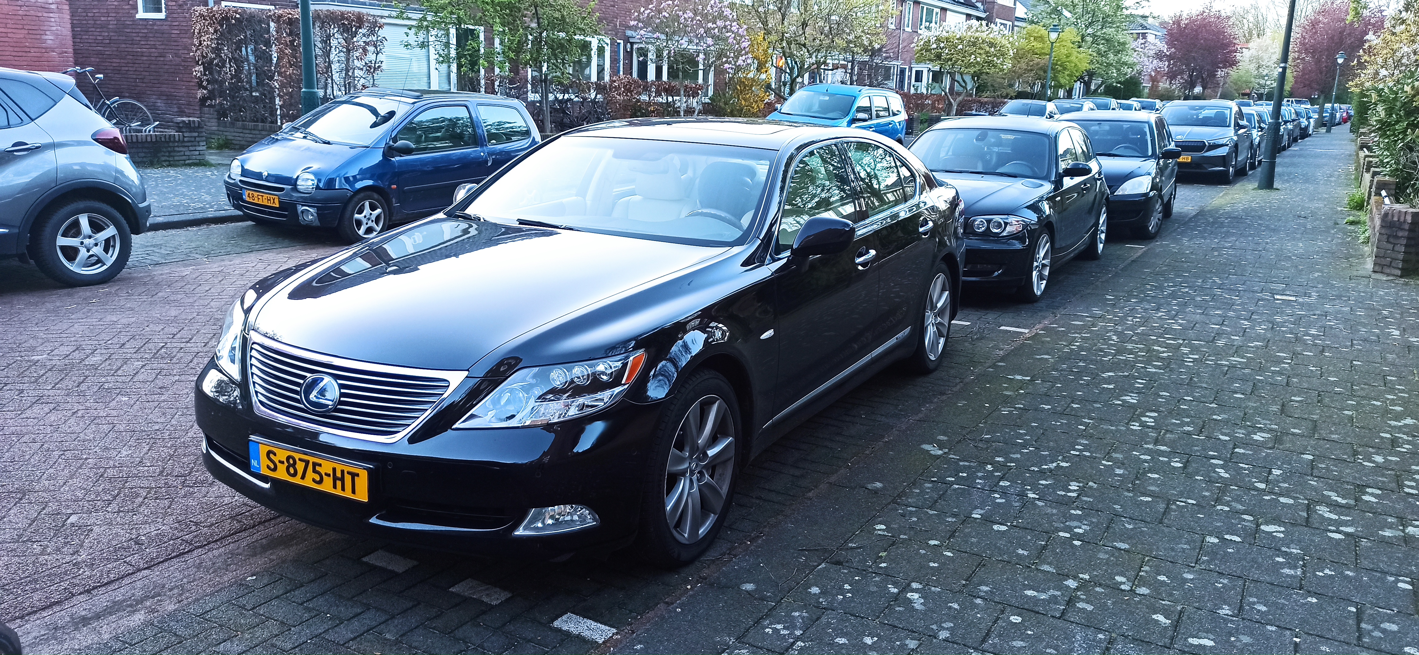

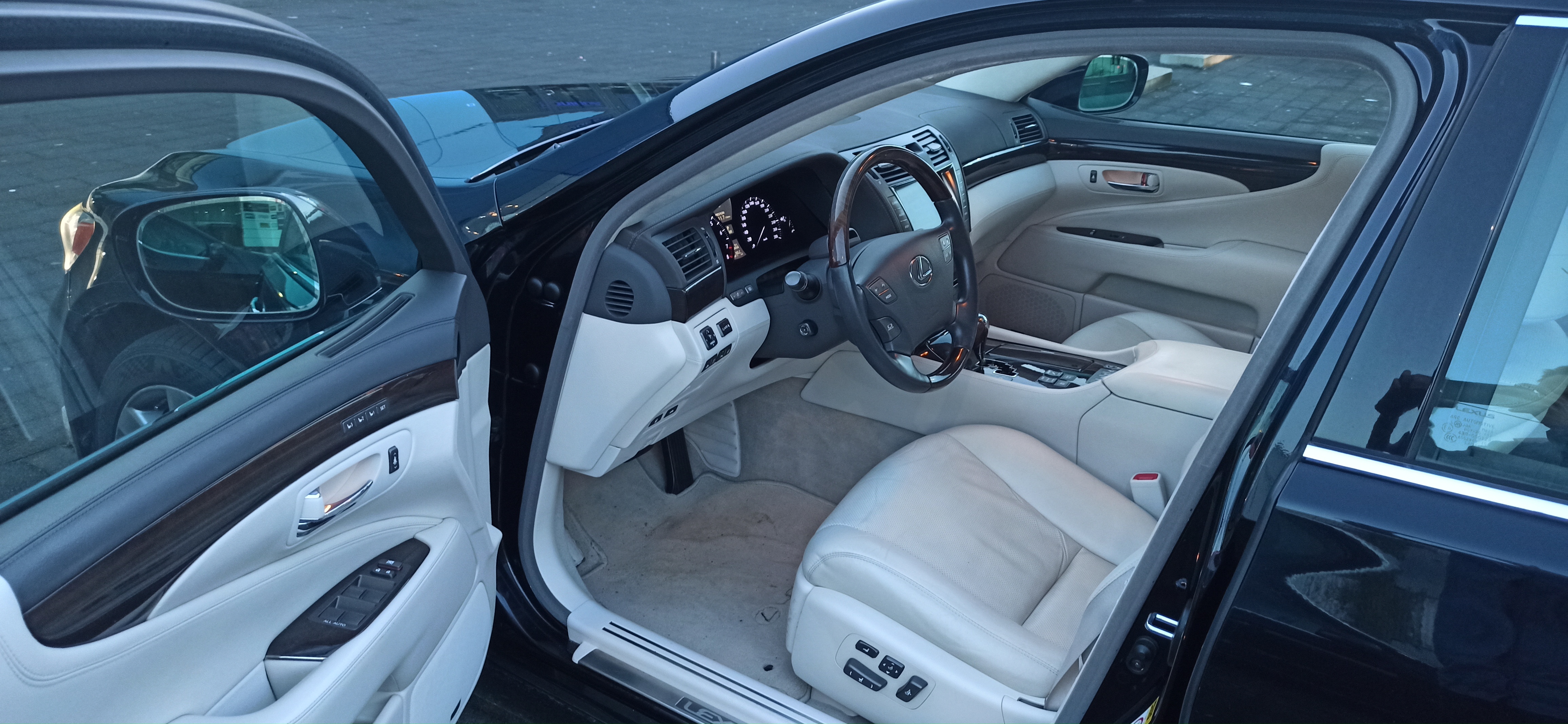

Met veel trots de eerste fotootjes!
    3 MB · Weergaven: 104

Wat een schitterend exemplaar! Ik verwonder me over de glans; glascoating, wax of gewoon super gepoetst?
Ten aanzien van het trillen, het zou natuurlijk kunnen dat de remschijven achter wat krom zijn, of dat ze wat roesten (dat komt wel eens voor omdat er weinig echt geremd wordt door regeneratief remmen), benieuwd waar de dealer mee komt!
Heb je de auto zelf geïmporteerd en waar komt hij vandaan? Veel plezier met het zweven in luxe :)
