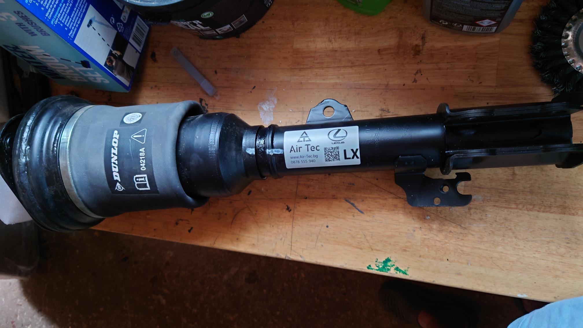

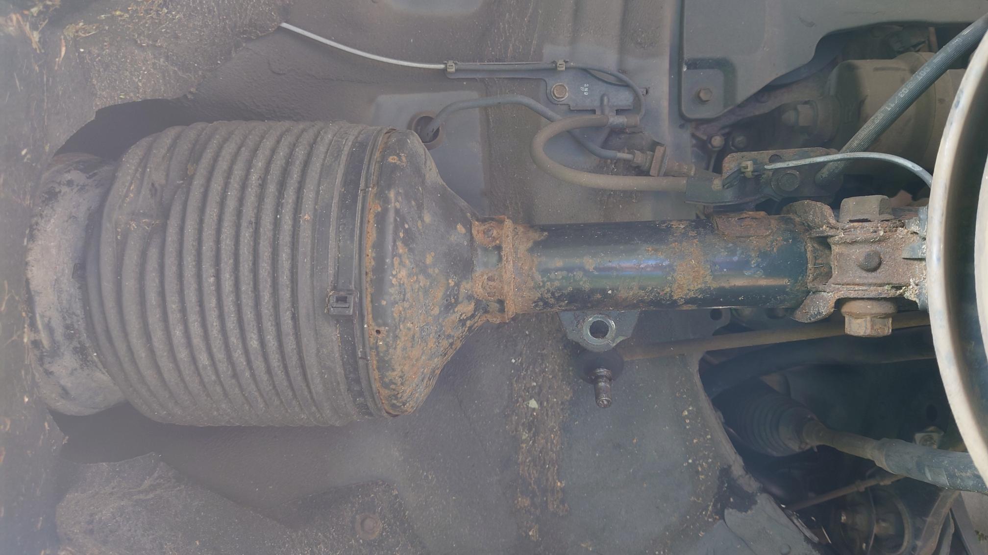

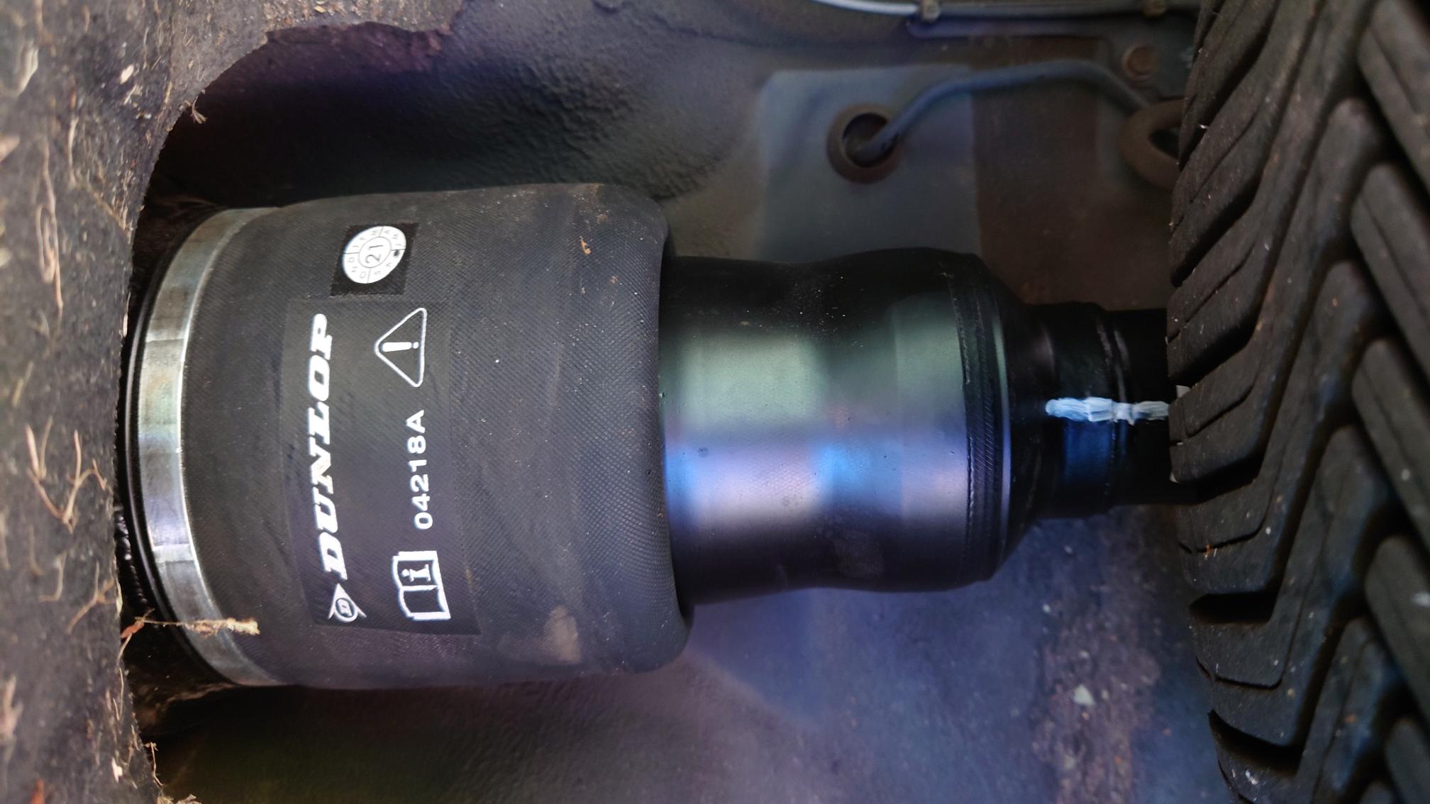

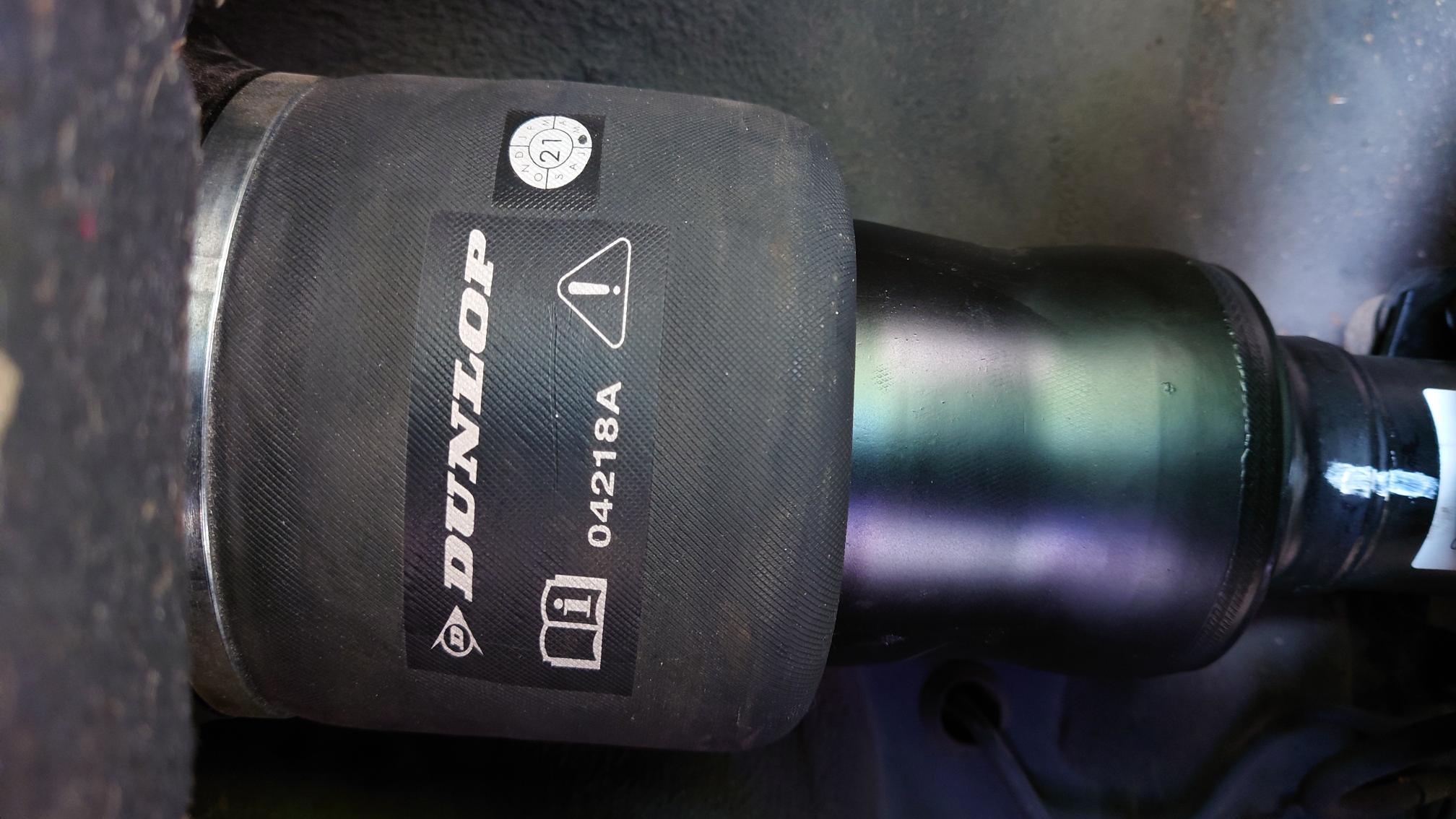

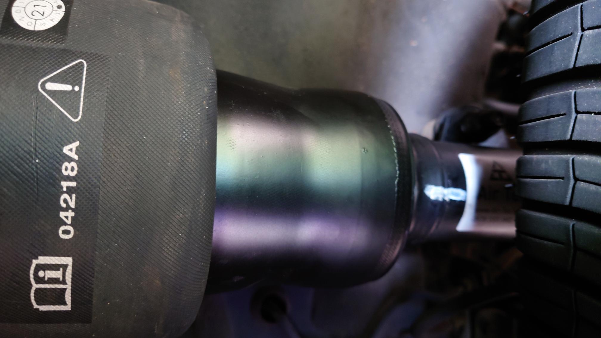

Voor degene die het interessant vindt, mijn luchtvering aan de voorzijde heb ik een half jaar geleden laten reviseren bij Air-tec.
Nog steeds zeer tevreden over.
Oude opgestuurd, en 5 dagen later de gereviseerde in huis.
Lexus dealer was onder de indruk.
Kijk eens op Youtube, daar staat het hele revisie proces uitgelegd.

Volledige revisie ( dus inclusief vervangen toplager), kostte 450,- /stuk. Transport 80,- ( binnen 3 dagen thuis).
Dus 980,-

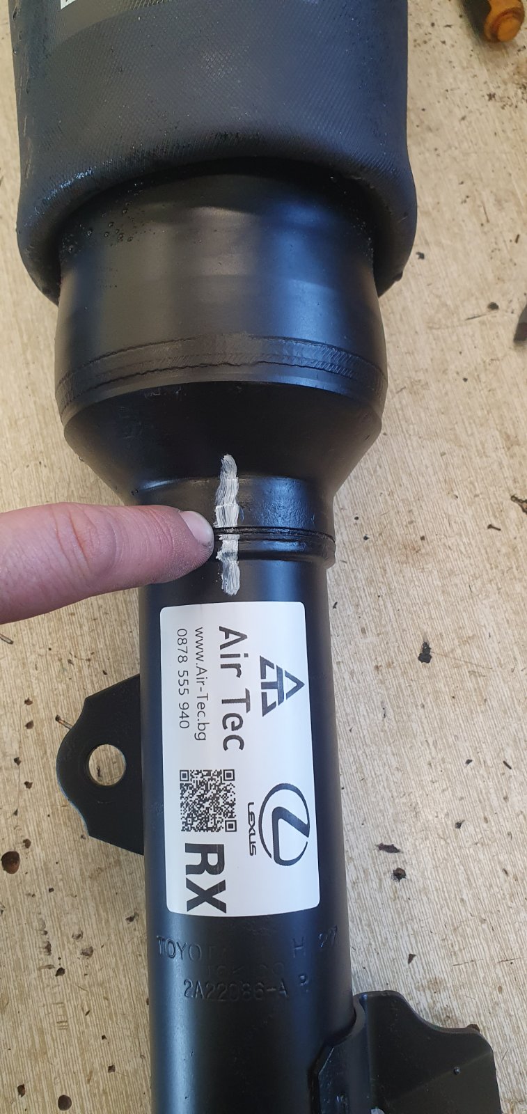

Het bijgeluid wat je ervaart is het toplager.
Daar komt vocht in, vervolgens krijg je corrosie en als eindresultaat speling.
Bij Air-tec zetten ze er een verbeterd toplager in (SKF), dit zou langer mee moeten gaan.
Ze hebben bij mij de toplager vervangen voor verkoop. In breda is er een specialist die dat kan. Tenminste... dit is mij verteld...
Het toplager zit er in geperst, is niet iets wat normaliter te vervangen is, althans de Lexus dealer vervangt alleen de hele veerpoot.
Air-tec doet dit, en iemand in de UK. Die man uit de UK is heel behulpzaam, daar heb ik in eerste instantie een set van gekocht. Hij is te vinden op eBay.
Maar, de hydraulische schokbreker binnen in de veerpoot kan ook gaan lekken, deze (lek)olie zal de luchtbalg langzaam maar zeker van binnenuit gaan "opvreten", met luchtlekkage als gevolg.
