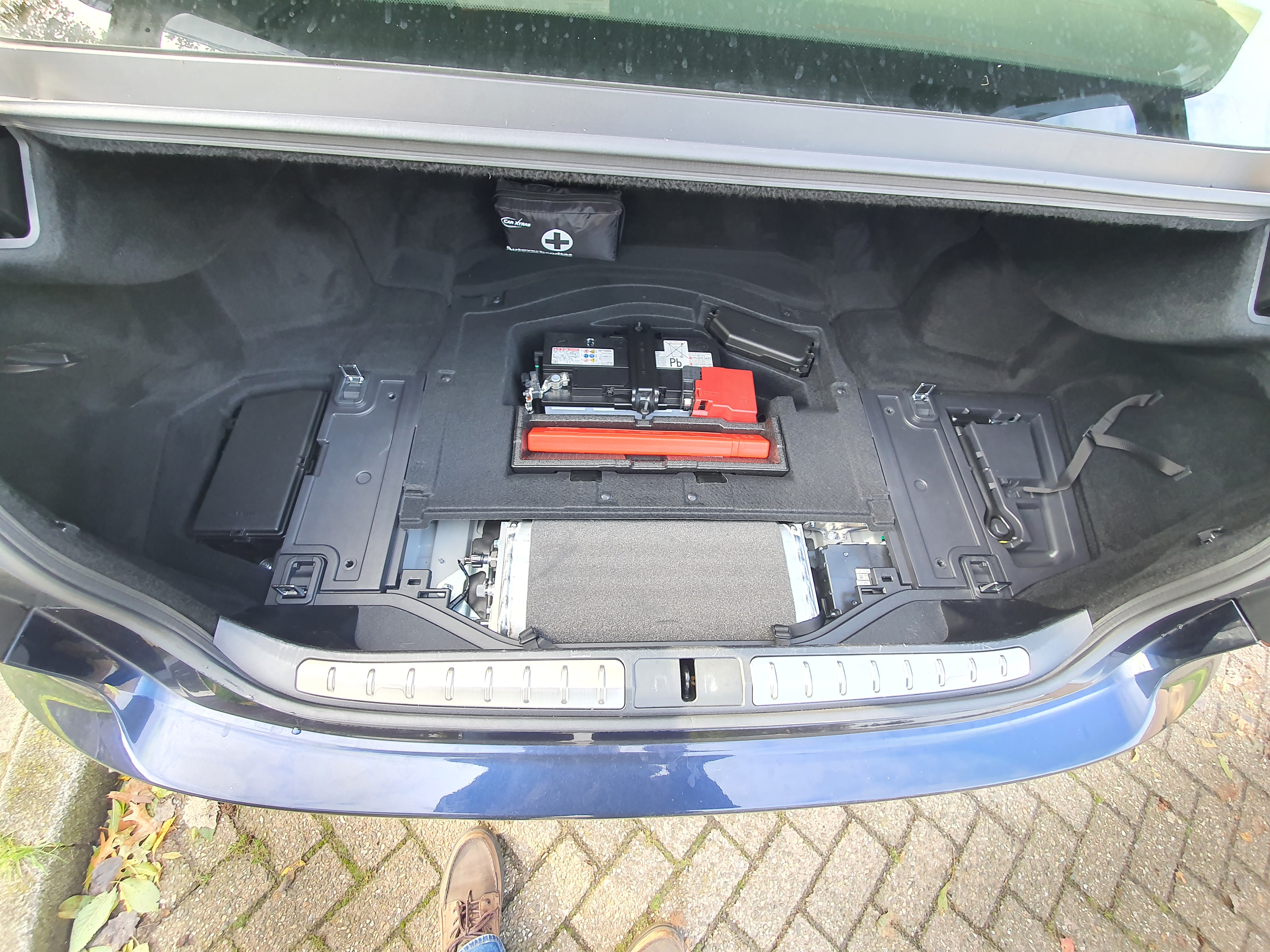

@Higgie , weet jij waar de versterker zit,kan hem in de kofferbak niet vinden.
Dan kan ik hier eens naar kijken.
Deurpanelen zijn eraf geweest als ik de monteur in Zwolle mag geloven.
Hier was niks bijzonders te zien.
Bij mij onder de kofferbakafdekking, maar bij mijn vorige tegen het rechter scherm achter het achterwiel, achter de kofferbak bekleding.
Zie afbeelding, onder dat oranje ding... Maar ik heb geen NX...
