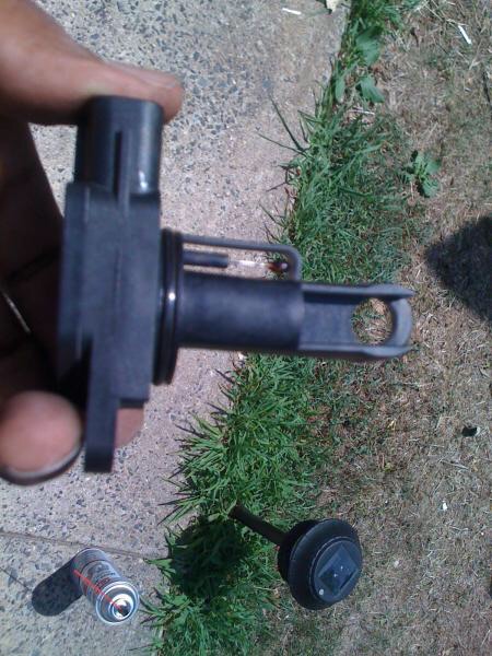

De laatste tijd ging mijn check engine light vaak aan.
Af en toe verdween die.
Mijn odo meter aanesloten en ik kreeg storing P075 P072. Motor loopt te rijk in bank 1 en 2
Hup naar de actuele data gegaan kreeg ik dit:
Long time fuel trim staat wel heel laag -35% op stationair
Even op internet gezocht wad die moest zijn tussen de -10 en +10 %
Pas na een afwijking van 25 procent +of- geeft deze check engine
Bij mik zat die dus de hele tijd op het randje vandaar dat hij af en toe uit ging
Mijn MAF sensor gaf 5,54 g/s aan ook iets te hoog normaal bij stationair is deze ongeveer 3,30
Ben maar eens naar de MAF sensor gaan kijken
Let op! Het gaat niet om het draadje wat je ziet dat is de air temperatuur Maar binnenin zitten ook nog 2 kleine draadjes die waren behoorlijk vuil
Leek niet eens op een draad.
Nou alles gemonteerd even laten lopen en ik kreeg dit :
De waardes zijn weer allemaal goed jeeej 😇
Ik merk nu echt heel erg het verschil in rijden de gasreactie is echt 100000x beter loopt mooi op in toeren en is echt een stukje sneller als eerst !!!
Dus hou goed je Maf sensor schoon ze rijd echt weer als een nieuwe !
Groetjes hopen dat er iemand anders ook profijt van heeft!
