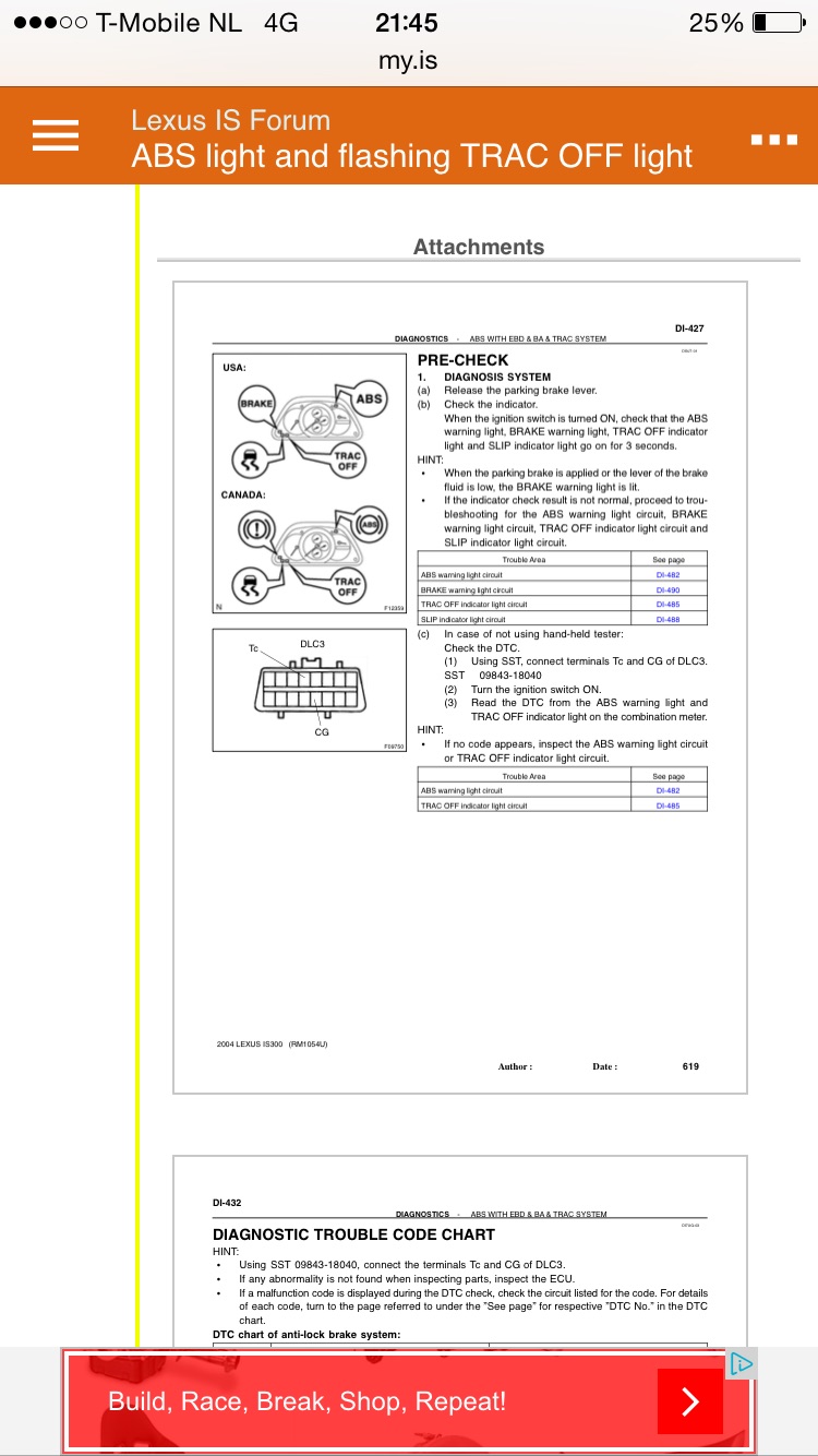

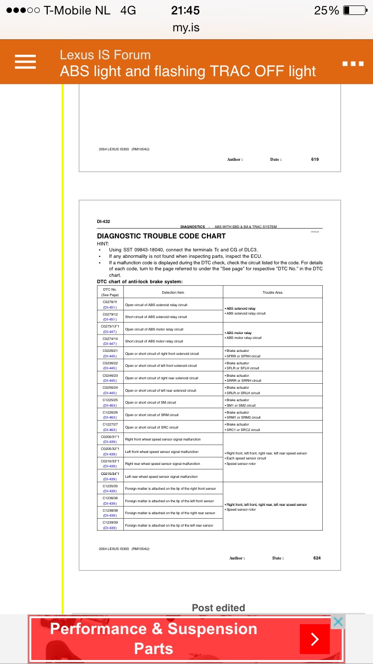

Ja kan zeker. Maar ik heb hem uitgelezen met een paperclip.
Kon het zelf niet uitlezen en de garages hier ook niet.
Geeft aan storing 31 abs sensor rechts voor malfunction
Heeft er niemand toevallig nog een abs sensor ?
Ik wil die gerust kopen
Kan alleen aan de rotor en sensor liggen.
Zie foto !
