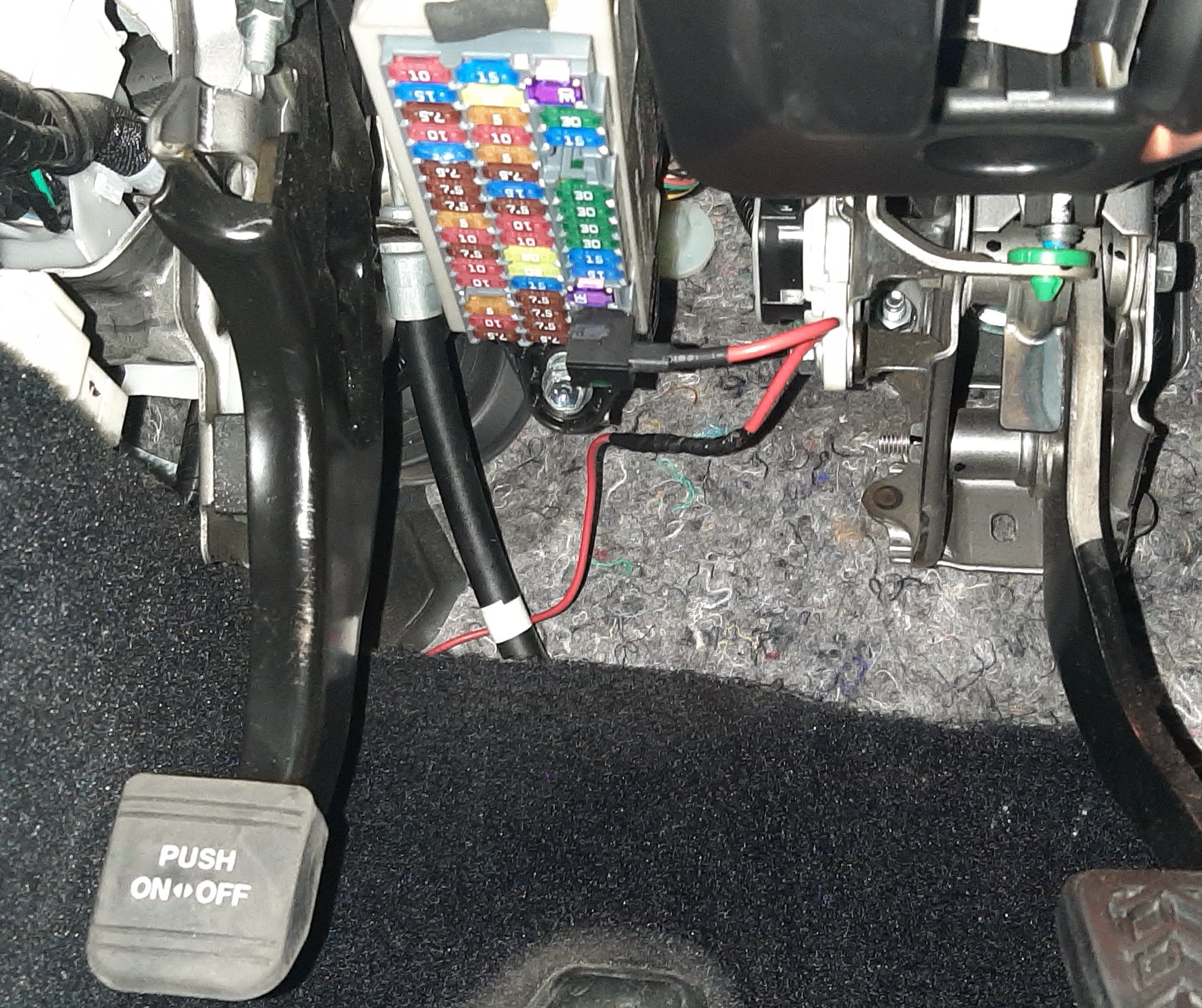

We zijn op vakantie in Duitsland en hadden even geparkeerd op een heuveltje dus de 'voethandrem' gebruikt.
Na weer starten een melding dat de airbags niet zouden werken ('SRS airbag system malfunction'). Daarbij was de middenconsole (ventilatie/radio) helemaal uit. Auto even verplaatst om te zien ie het verder wel gewoon deed. Reed prima.
Na wat zoeken en proberen keek ik onder het dashboard links en daar hing een rood kabeltje los met aan het uiteinde een zwart blokje met 2 zekeringen. In de zekeringkast was 1 plekje vrij dus 'm daar ingeprikt, auto starten en melding was weg.
Blijkbaar met het indrukken van het parkeerrempedaal die kabel losgetrokken.

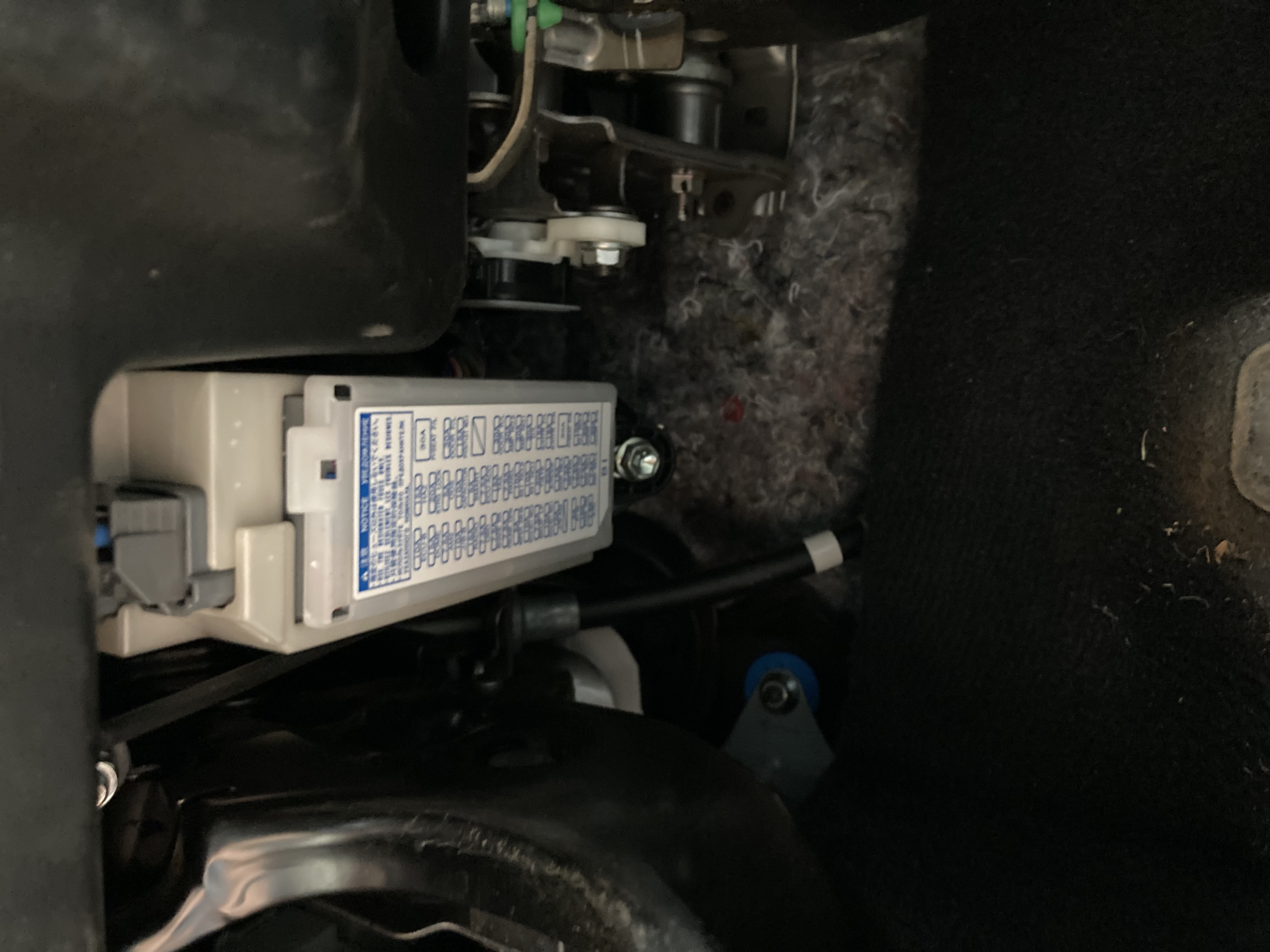

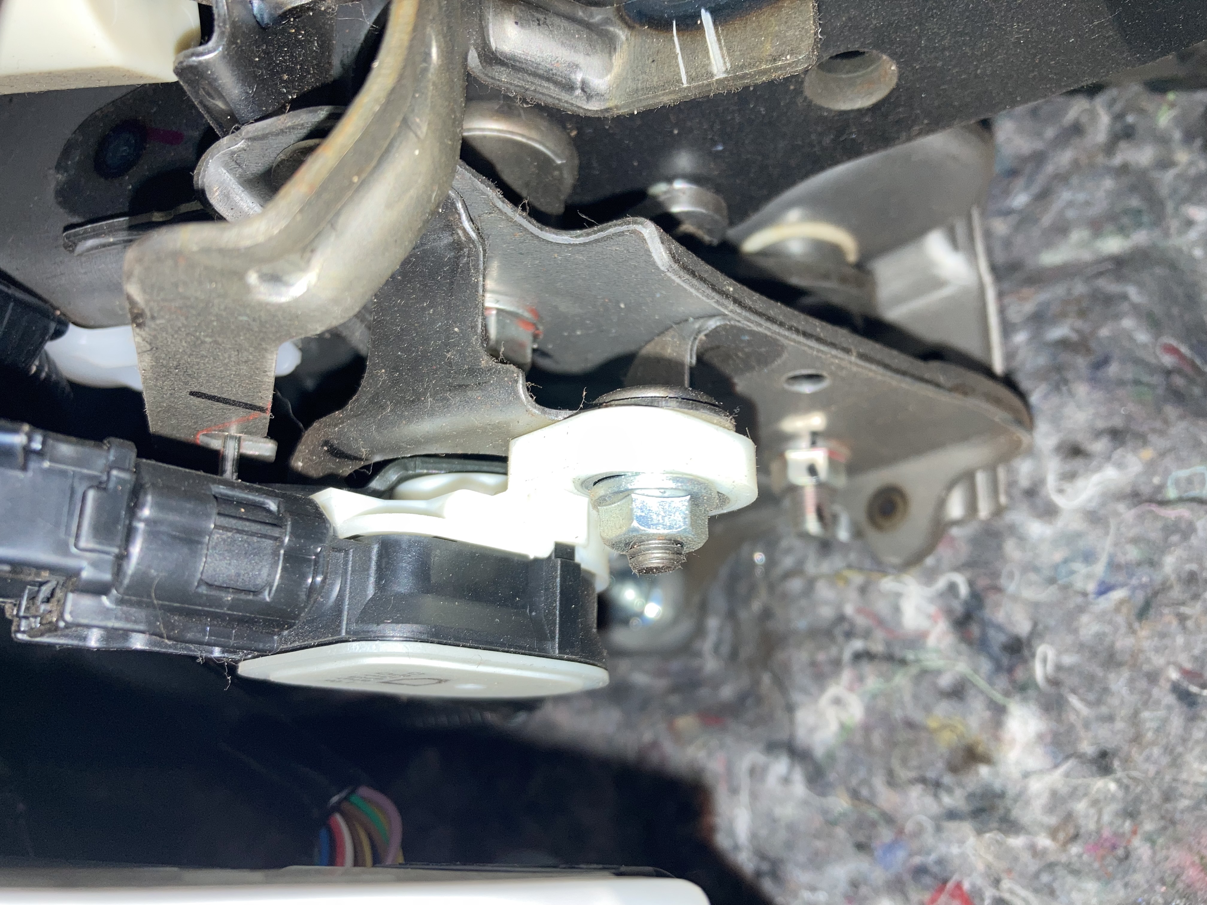

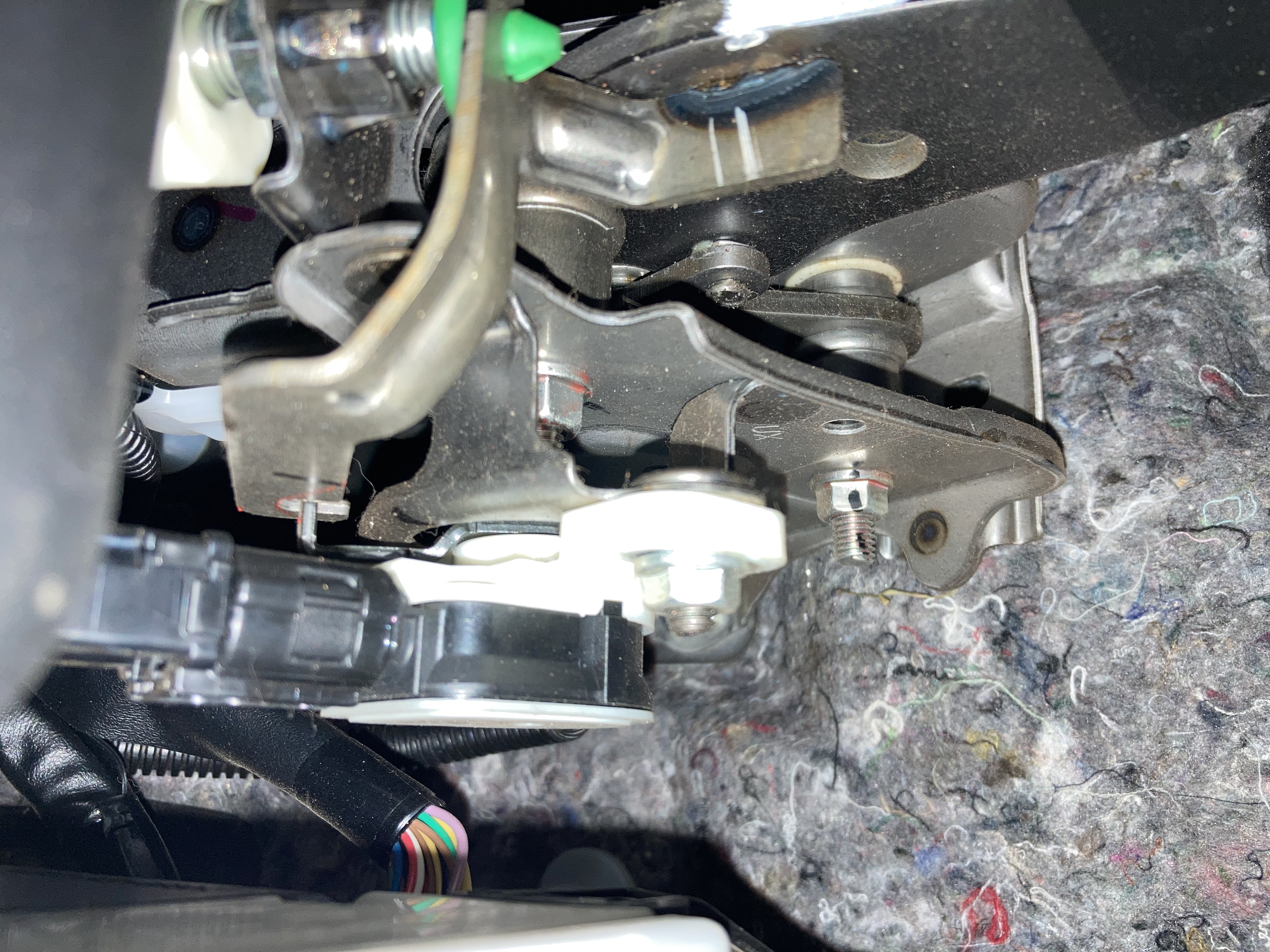

Dus even een paar plaatjes geschoten van dat stuk:
Je ziet de originele kabelboom connectie bovenaan met stekker.

Ik zie nu dat de rode kabels bij jou naar het element op de rempedaal-schakelaar oid gaan.
Kabel gaat daar niet heen als je goed kijkt.
Het stekkertje dat op de zekeringkast zit met iets dikkere rode kabel is aangesloten op de dunnere rode kabel, omwikkeld met isolatietape en de kabel verdwijnt dan achter dorpelpaneel bestuurderszijde. Misschien dan wel de stoelverwarming die aftermarket hierop aangesloten is.
Door vorige eigenaar zelf ingebouwd???
Waarschijnlijk vond hij dit op deze manier wel handig maar hoort niet. Hier hoort gewoon een zekering in met juiste waarde.
En als stoelverwarming als optie wordt aangesloten dan zal deze apart of op aangewezen zekering aangesloten moeten worden.
Ook een schakelaar om stoelverwarming aan/uit te zetten zal op een fatsoenlijke plek gemonteerd moeten zijn.
Ohw, inderdaad lijkt het een bochtje in de kabel voor het witte gedeelte.
Ik dacht een gaatje te zien waar de kabel in verdwijnt.
Het eerste wat me te binnen schiet is een aansluiting voor een dashcam, maar dan verwacht ik daar ook een accessoire-kabel bij en meestal zit de massa-kabel dan ook niet ver uit de buurt. Die accessoire- en massakabel zie ik niet. Als je zegt dat er aftermarket stoelverwarming in zit, dan stel ik me zo voor dat de massa-kabel in de buurt van de stoelen zelf is aangesloten op de carrosserie.
