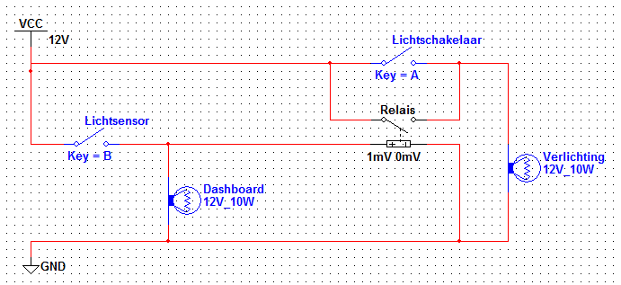

Het handigste lijkt mij dat de verlichting automatisch aan gaat als de verlichting schakelaar uit staat. Ik kan morgen wel even een schakeling tekenen.
RoelVB zei:
Mooie naam he, "LANA"? :D

Heb er even over nagedacht, maar bleef bij mijn eerste idee:
Je zou een relais over je lichtschakelaar kunnen zetten en deze relais laten schakelen door je dashboard verlichting.
Ik heb alleen geen idee hoe de lichtschakelaar werkt, je kan daarmee natuurlijk kiezen voor uit, stads en normaal. Ik vraag me af of er een draad loopt voor iedere stand of gaat dit allemaal over ??n draad?
P.s. Ik ben niet zo van de elektro (meer de aansturing ervan), maar ken de basis.

Mijn tip is om niet zomaar dit soort aanpassingen te doen aan een complexe auto als een Lexus.
Het kan vast werken, ook met het schema van Roel, maar je zal niet de eerste zijn wiens auto op de vluchtstrook staat te fikken omdat de elektronica "verbeterd" is.

Naja het ligt eraan hoe je het doet, je moet in ieder geval nadenken over de veiligheid van wat je gaat maken.
Separaat afzekeren kan je doen, maar dat ligt ook weer aan de rest van de schakeling.
HID lampen, inbouw radio's en 3e remlichten zijn over het algemeen ontwikkeld om achteraf ingebouwd te (kunnen) worden, dus dat is dan een soort standaardoplossing.
Knip en soldeerwerk aan de kabelboom van een auto is iets anders.
Je moet het helemaal zelf weten.
Ik zeg niet dat het niet kan, want je kan een hele hoop doen aan een auto, alleen je moet 1. de schema's van de auto hebben en 2. kennis en kunde hebben om de ombouw veilig te doen en om het veilig bedienbaar te maken.
