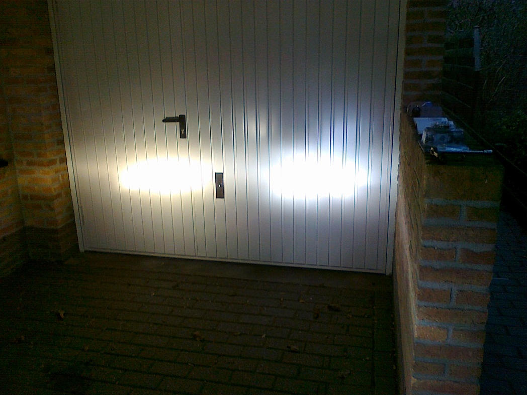

Ik heb vandaag mjn koplampen (dim en groot) verwsseld voor exemplaren die meer en witter licht geven (geen xenon, maar gewone gloeilampen die wel witter licht dan normaal geven; zeg maar een soort Xenon look) en de stadslichten voor witte led exemplaren. Staat wel netjes en geeft echt beter licht (kan geen kwaad op mijn leeftijd). Foto laat dat zien alhoewel het verschil daar niet zo goed uitkomt (rechts is natuurlijk de nieuwe setup)
