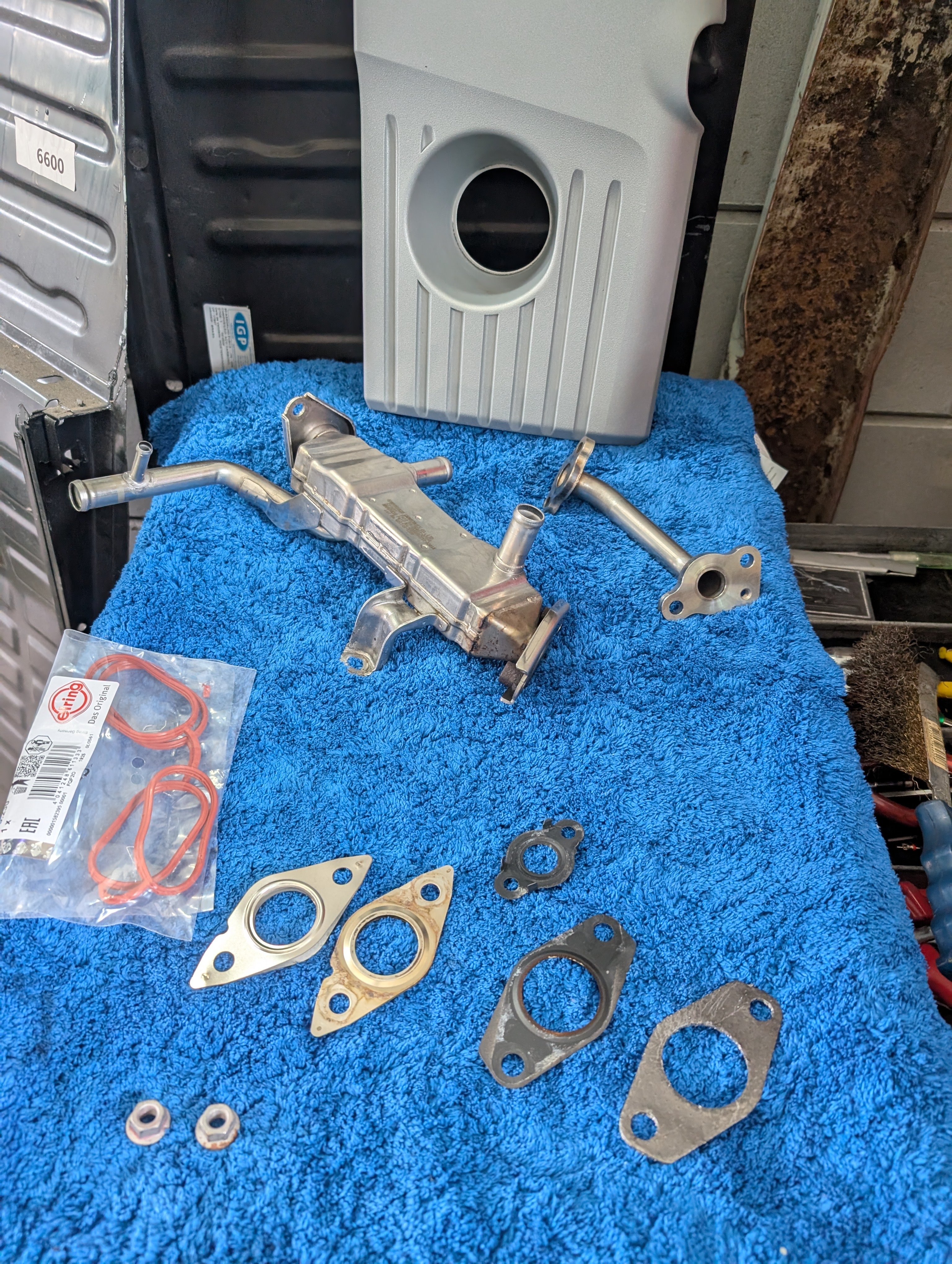

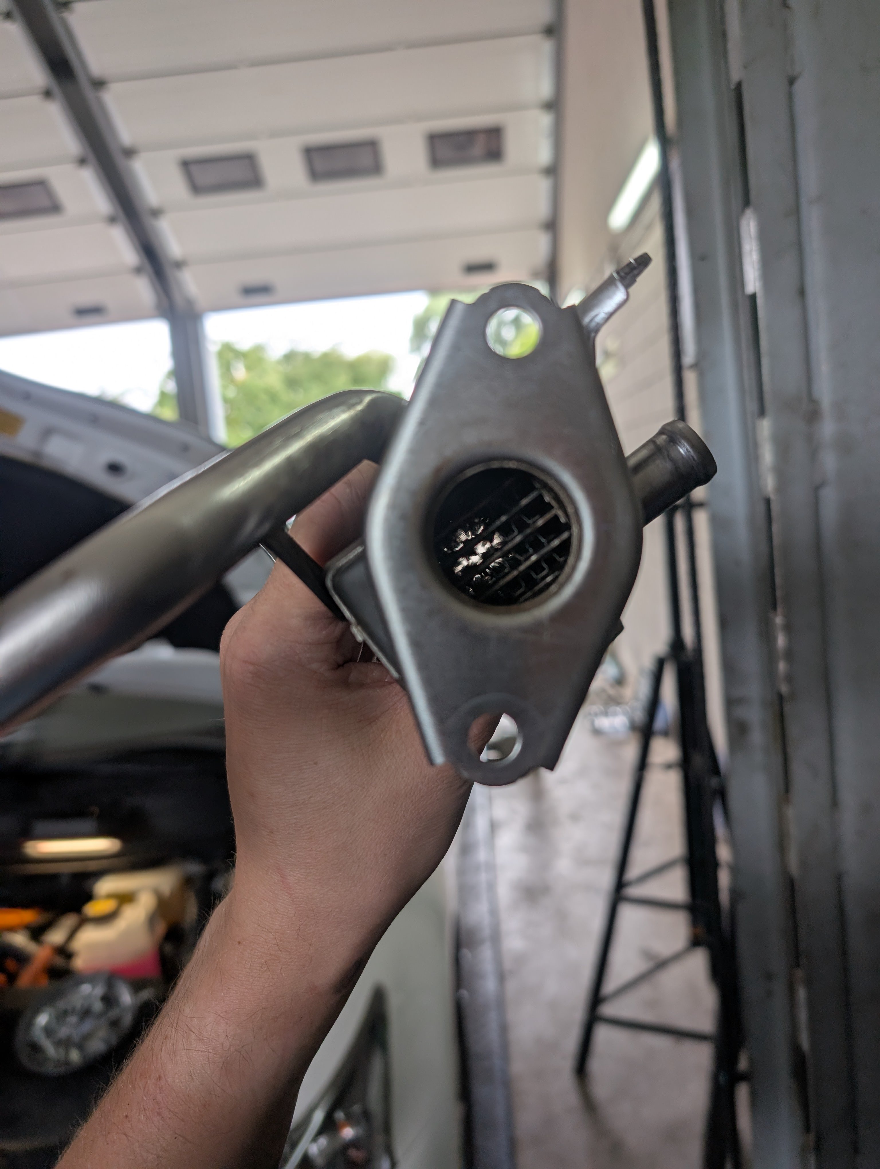

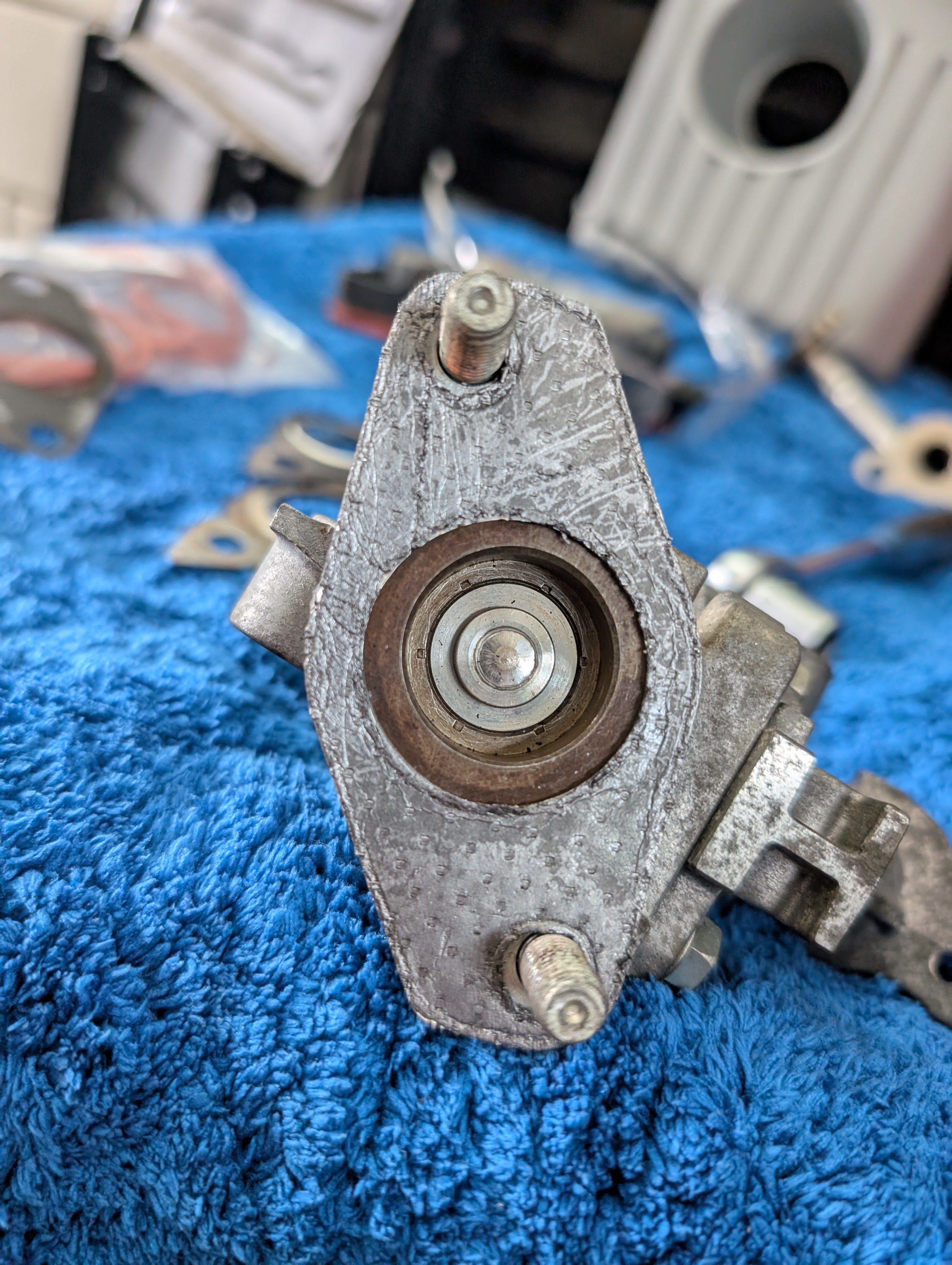

Even een update: ik ben inmiddels 800km verder en het leek erop dat de injector reiniger al wat effect had gehad.
Nu ben ik vandaag een dagje bezig geweest met wat preventief onderhoud, waaronder het EGR-systeem schoonmaken en voorzien van nieuwe pakkingen. Dit heeft het schokje bij de overgang van elektrisch rijden naar benzine vrijwel volledig opgelost. Even afwachten of het zo blijft, als ik een aantal kilometers verder ben.
Ik heb wat foto's bijgevoegd van vandaag.

Nog een update: helaas werkte na het schoonmaken mijn egr klep niet meer naar behoren. Ik kreeg telkens de p0401 melding (Exhaust Gas Resiculation, Flow Insufficient Detected). Na de EGR klep zorgvuldig uit elkaar te hebben gehaald en de magnetische sluiting van de klep na te hebben gelopen werkte deze volgens de ECU naar behoren. De klep ging op de juiste momenten open/dicht en de waardes welke dit laten zien zouden moeten kloppen. Toch kwam telkens de code weer terug. Ik heb daarom een gebruikte EGR klep van een Auris gekocht met weinig km, dit heeft mijn voorkeur vergeleken met een imitatie EGR klep. De code is weg en alles lijkt verder naar behoren te werken, mooi!
