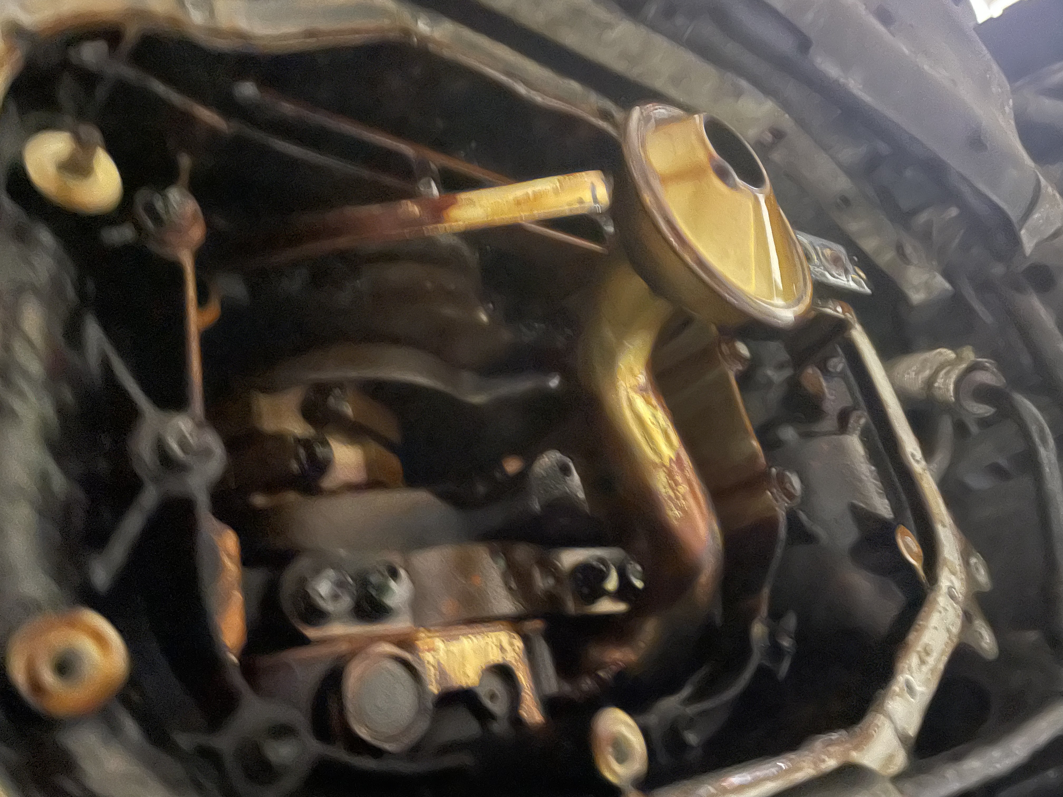

Ze zijn nu aan het kijken
Krukas zit vast
