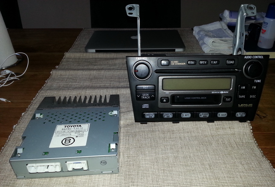

De origineel gemonteerde audio is overleden. :-( Het begon met een Error 3 en even later, op een wat mindere weg ergens diep in Brabant, slokte de CD speler een CD-tje in en liet op op wonderbaarlijke wijze verdwijnen onder het wisselmeganisme...
Eerst zelf maar eens uitgebouwd en gekeken of er een oplossing was waarbij er geen koevoet of semtex aan te pas moest komen. Helaas.
Op zoek naar een mooi dubbeldin set kwam ik uit op de Pioneer X2500BT met Parrot, DVD speler, USB. Nieuw paneeltje erbij en inbouwen maar.
MAAR.... het werkte niet,
Contact opgenomen met ICExtra. Na wat zoek werk bleek het originele systeem een full DSP set te zijn. Dus... weer wat verbouwen en aanpassen.
Het werkt inmiddels BRILJANT.
Ik heb nu de navogende delen over.
Iemand interesse? (Verzendkosten betalen is voldoende)
    225,7 KB · Weergaven: 150
