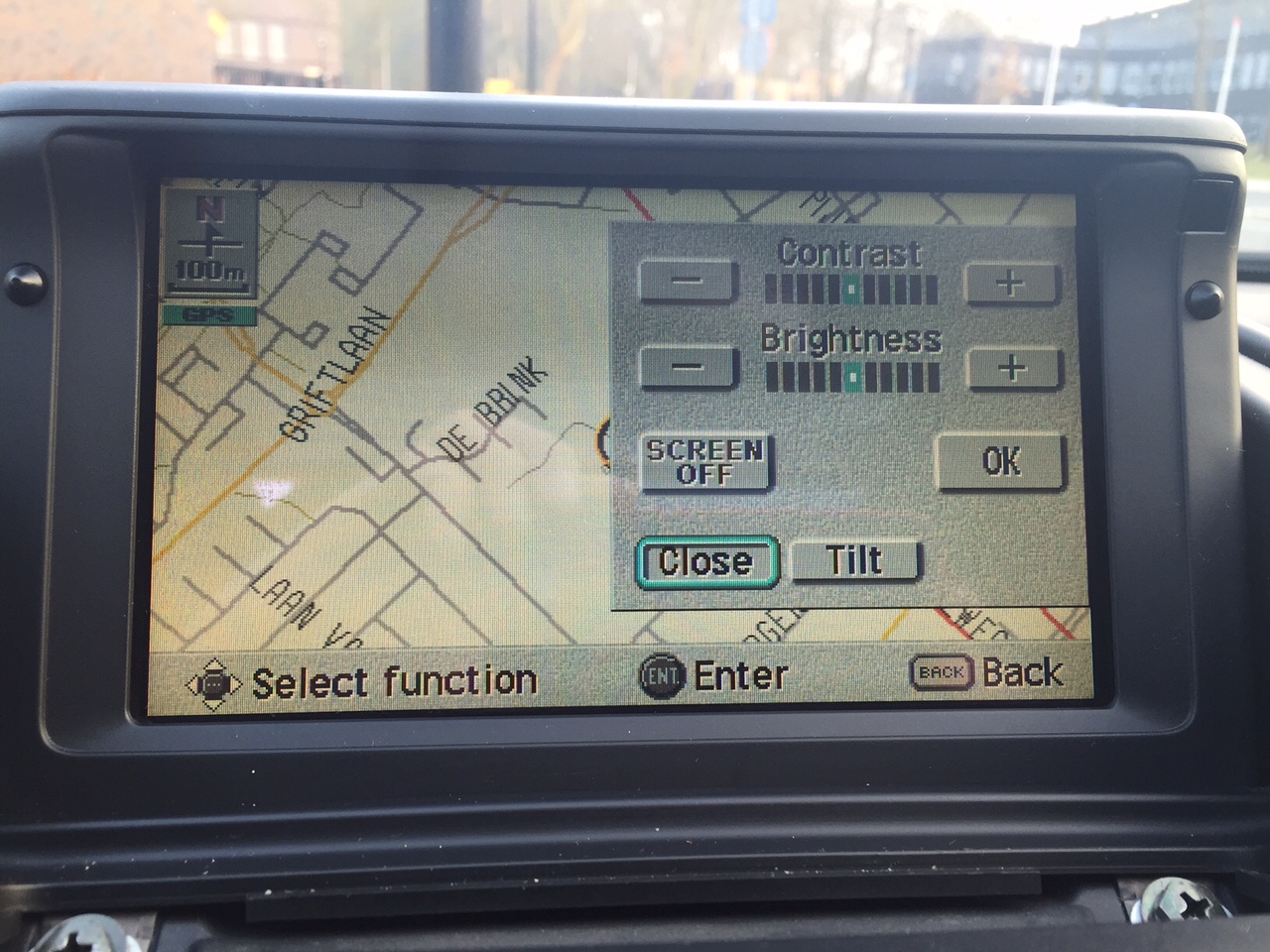

Vanochtend maar even een foto gemaakt van hoe het er bij mij uitziet
Geen knop day mode.
Het kan zijn dat die zichtbaar word als ik het licht uit zet maar dat heb ik niet getest.

mvraamsdonkIS300: Het kan zijn dat die zichtbaar word als ik het licht uit zet maar dat heb ik niet getest. Als je je licht aan zet (niet uit) wordt je scherm waarschijnlijk donker? Dan zou er tussen de knoppen SCREEN OFF en OK een nieuwe knop DAY MODE moeten verschijnen. Door die te kiezen (met OK?) zou je scherm overdag met lampen aan helder moeten blijven. Dat lukt bij mij allemaal niet. Ik zie wel degelijk in mijn donkere nachtscherm een knop DAGSCHERM staan, maar als ik die kies met mijn AB blijft alles donker en als ik opnieuw begin is de knop weer veranderd in NACHTSCHERM. Ook als ik de knop DAGSCHERM terug heb getoverd (weer door te klikken op NACHTSCHERM) en ik laat hem gewoon staan en kies hem niet en ga bijvoorbeeld terug naar een kaart (AB knop POS), blijft alles donker.

Maar in de link naar de handleiding die je 9 april hierboven postte ( http://drivers.lexus.com/t3Portal/do...02is30wg/4.pdf ), zie je in het rechterscherm wel degelijk de knop day mode staan.
