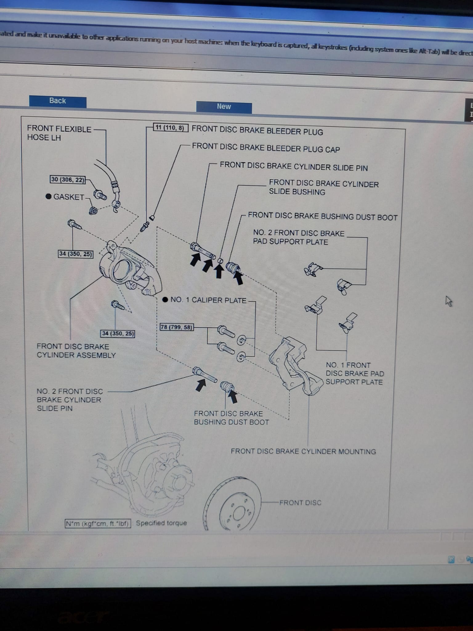

De remschijven vervangen is inderdaad goed zelf te doen. Zie de afbeelding voor de aanhaalmomenten.

- Remschijven voor vervangen: zelf goed te doen neem ik aan?
Niet anders dan bij elke andere auto.

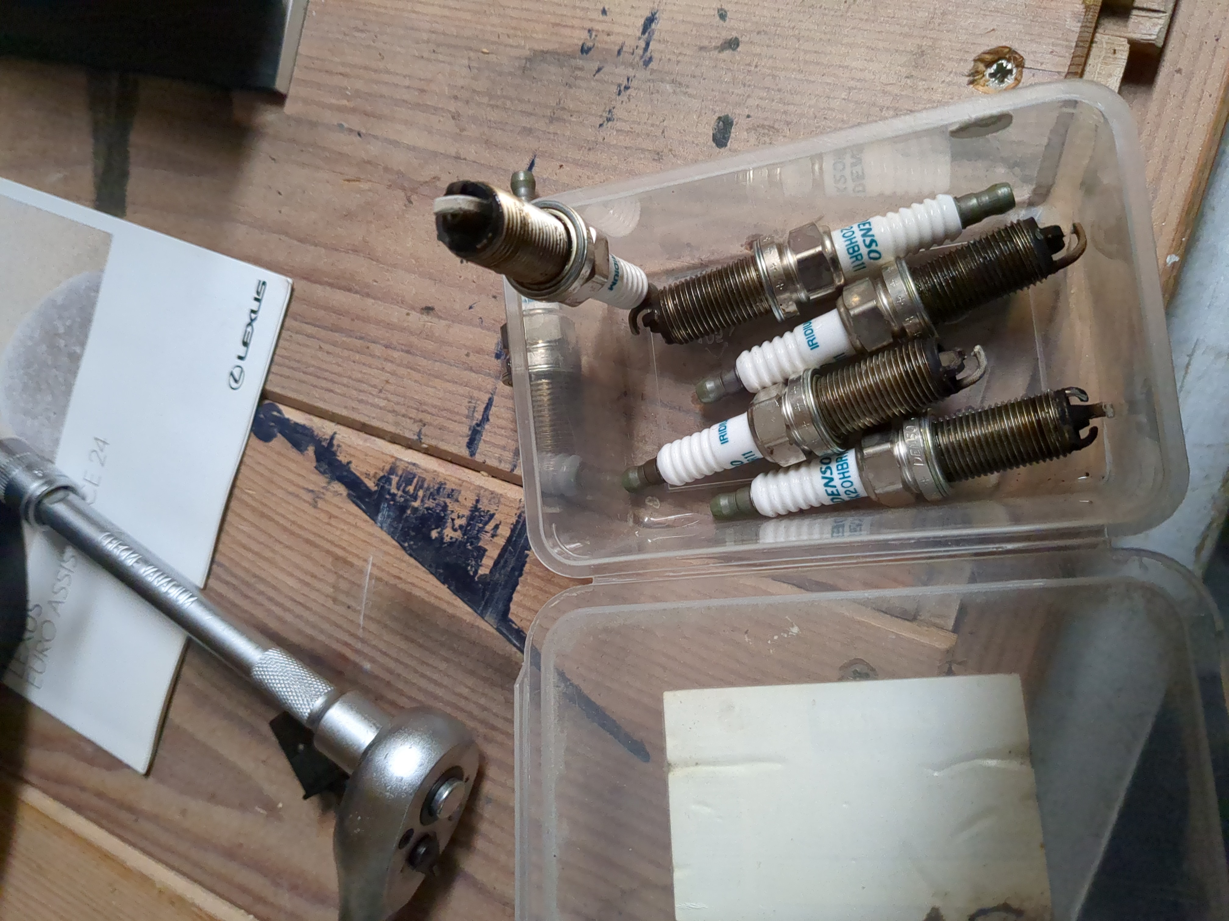

We vorderen gestaag. Wat een kloten werk is het om die bougies te vervangen zeg. 1,5u over gedaan. Maar het was zeker nodig zag ik.
De remschijven voor daarintegen gingen vrij soepeltjes; uurtje werk al met al.
