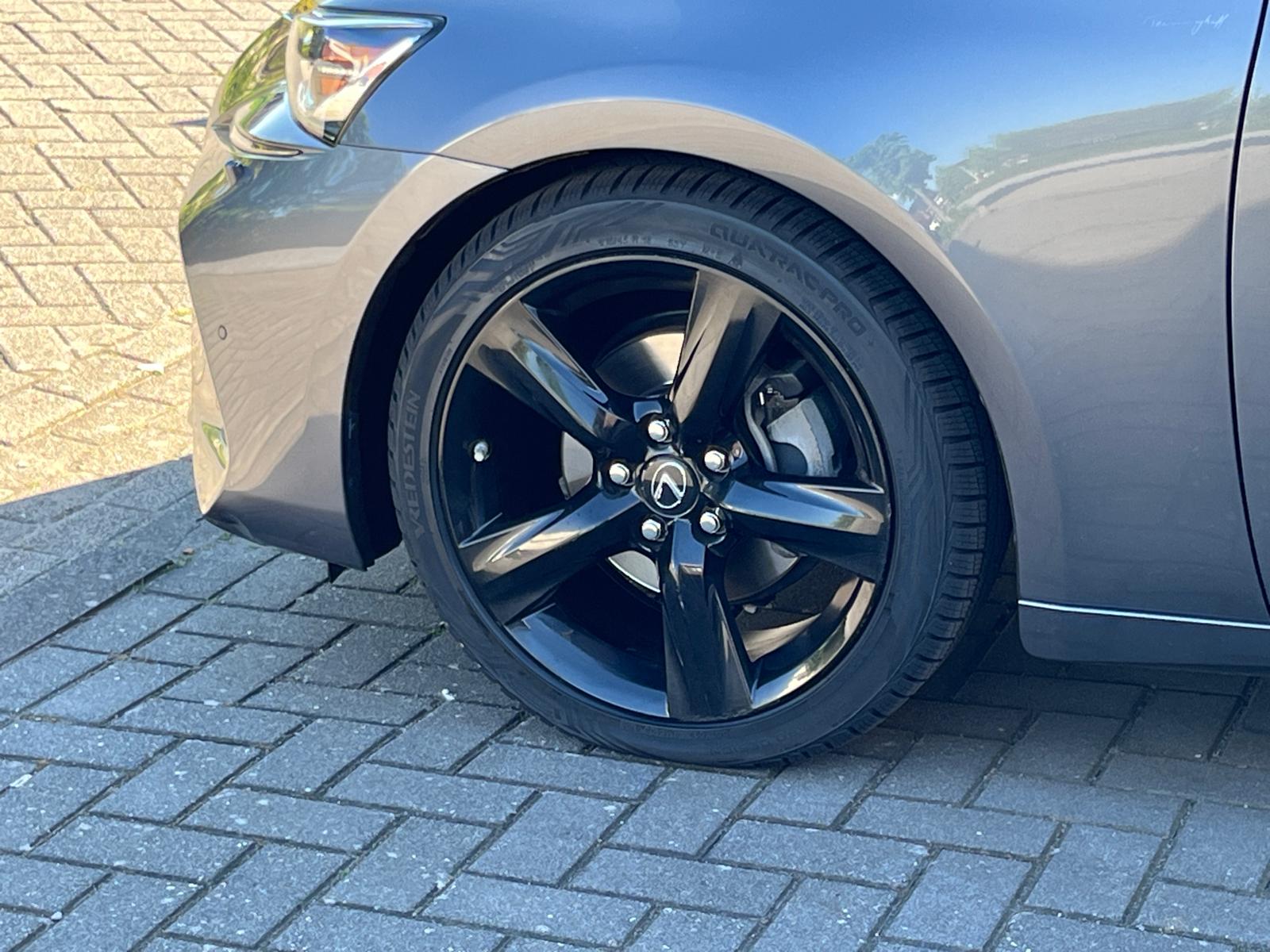

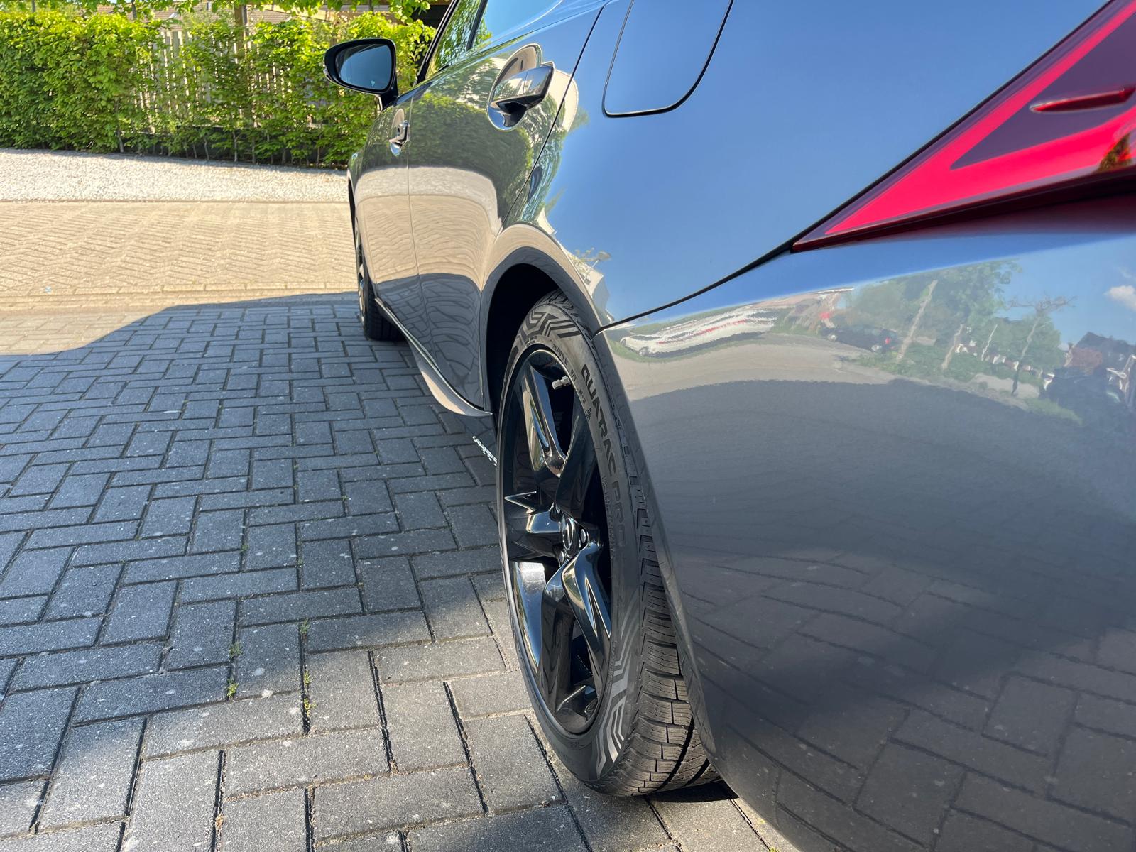

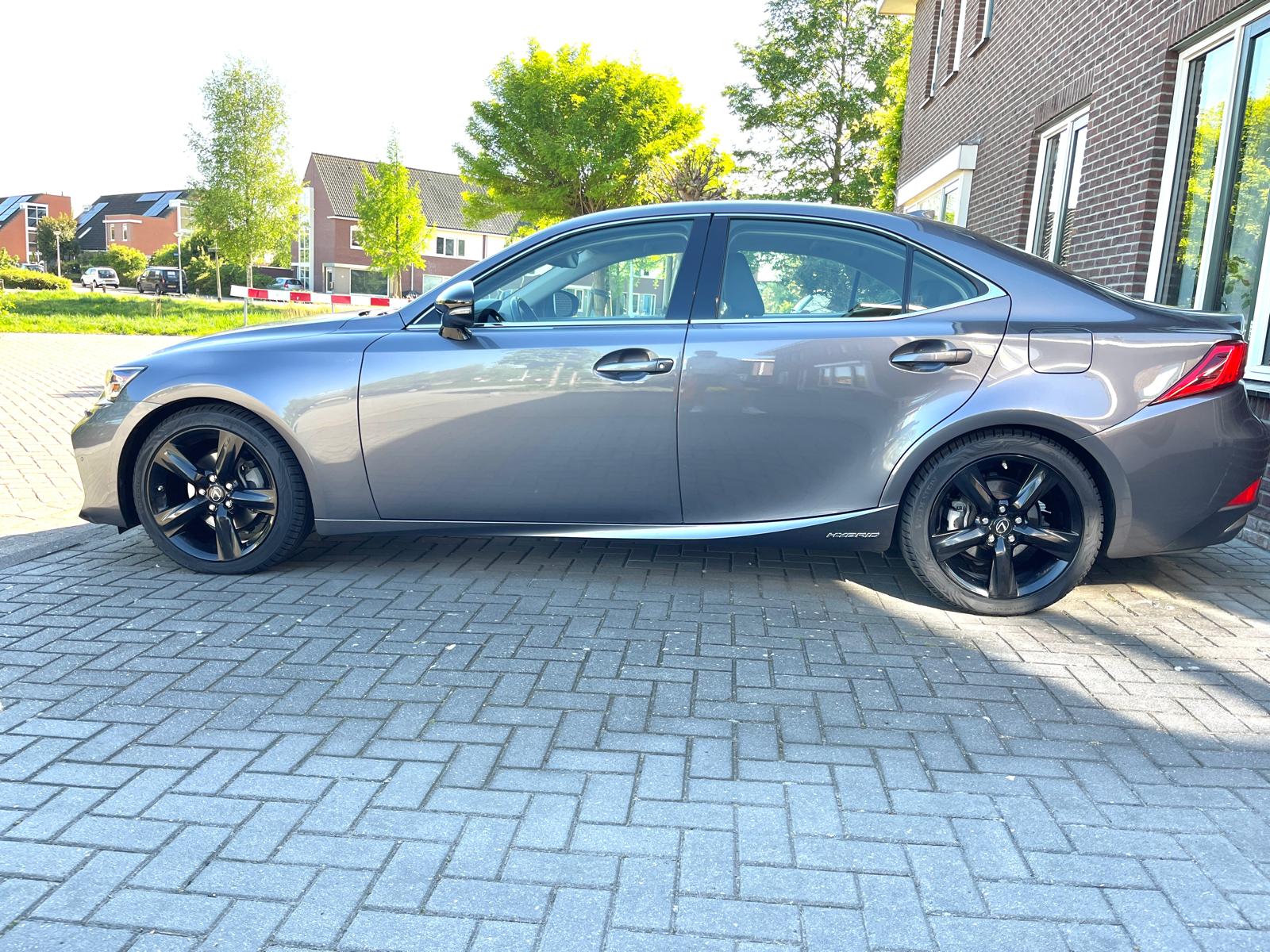

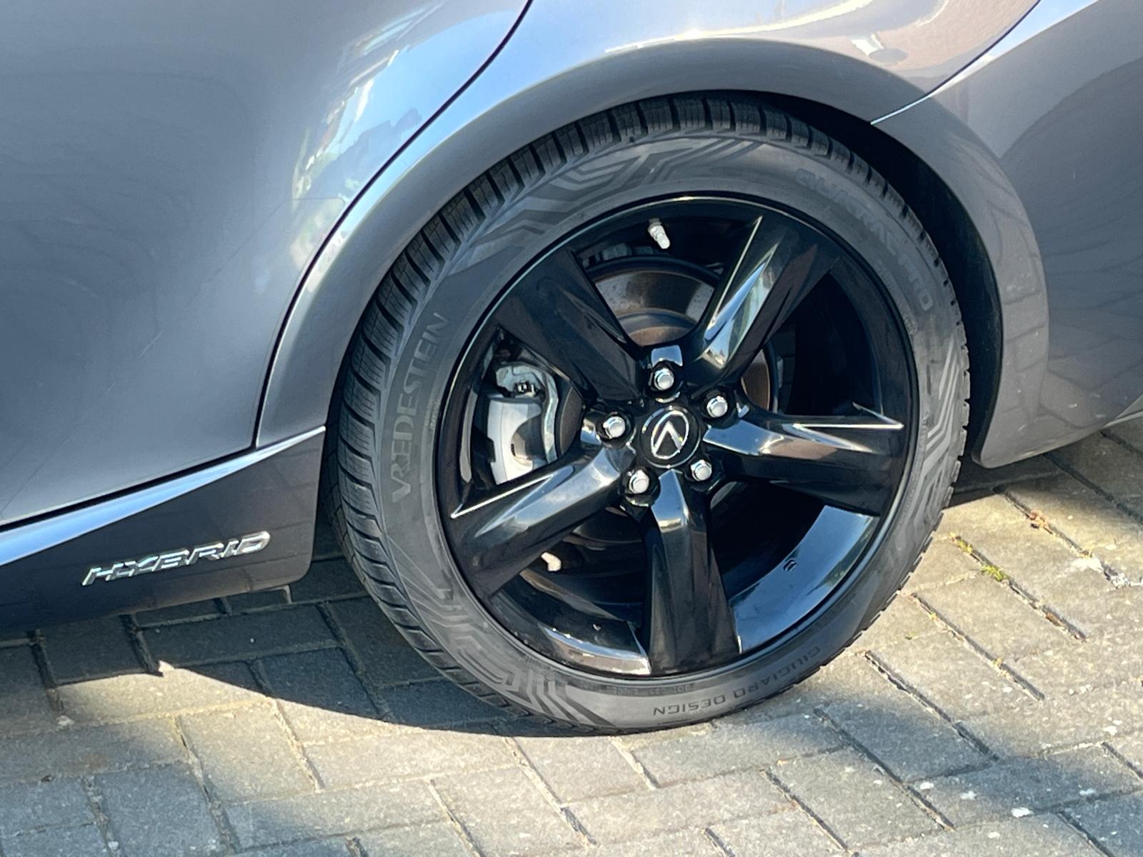

Gisteren nieuwe banden op de IS300h laten zetten.
De oude waren Dunlop Sportmaxx uit 2017 die hun beste tijd hadden gehad. Die waren nog in de originele maat 225/40-18 en 255/35-18
Omdat mijn auto is uitgevoerd met deze velgen maat, voor 18inch 8j en achter 18inch 8.5j, zit je 'vast' aan een brede band. Ik wilde iets meer comfort en ook een iets smallere band wat het verbruik ook weer wat tegemoet komt. dus 1 stap smaller en 1 stap hoger
Uitgezocht wat kon en uitgekomen op 215/45-18 voor en 245/40-18 achter. Omdat de auto niet is verlaagd zat er best wat ruimte tussen band en wielkast. Dat is nu ook wat minder geworden. Niks slijt aan of iets dus voor de mensen die ook met deze keuze worstelen hier het resultaat:
Hoewel de band 1 maat hoger is en 1 maat smaller dan origineel oogt het niet als 'ballonbanden'. Ben erg tevreden over het comfort en het geluid. Met de Dunlops kon je heel duidelijk horen als je over klinkers reed. Nu hoor je nauwelijks verschil tussen asfalt en klinkers. Ook wordt er minder resonantie doorgegeven in de koets. Maar dat wijt ik ook aan het verse rubber.
Banden zijn Vredestein Quatrac Pro+ (all seasons)
Bijkomend voordeel de kilometer teller wijkt nu 1-2% af ipv bijna 10% dus ook daar blij mee. met 100 op de cruise zit je op 98-99 op de GPS.
Al met al echt blij met deze keuze. Rijdt als een andere auto
Daar zijn veel meningen over. Ik vind zelf juist meer rubber (buiten de velg) mooier staan en ook praktischer voor stoepranden e.d. Maar dat zal wel aan de leeftijd liggen. :geek:
Ha, zal je vertellen dat de smallere Vredestein banden breder op de velg lijken dan de bredere Dunlops die hiervoor er op zaten.
Denk dat het met de combinatie 1 smaller en 1 hoger te maken heeft.

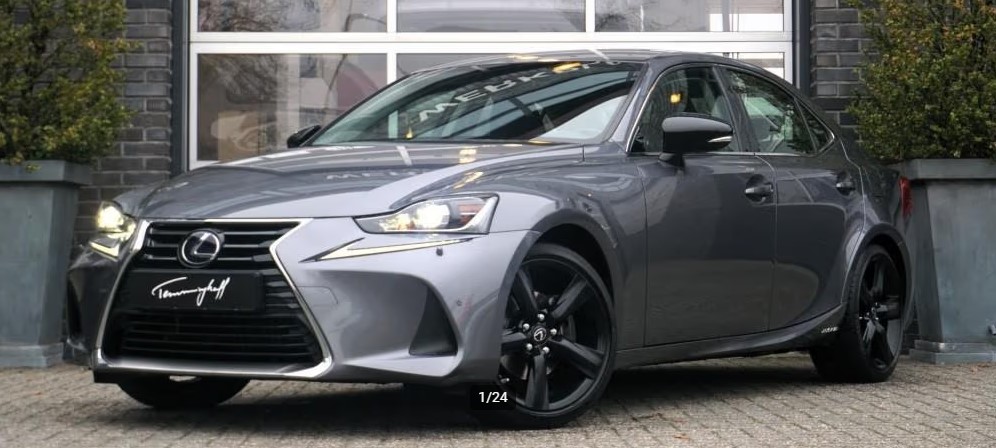

tis niet heel goed te zien, maar hieronder is dus de standaard voorgeschreven maat voor de auto. 225/40-18 en 255/35-18
als je dat vergelijkt met de huidige lijken de huidige breder terwijl ze smaller zijn.... tja. Zal per merk of type band misschien ook wel beetje schelen. Tis ook maar een centimeter in de breedte.
