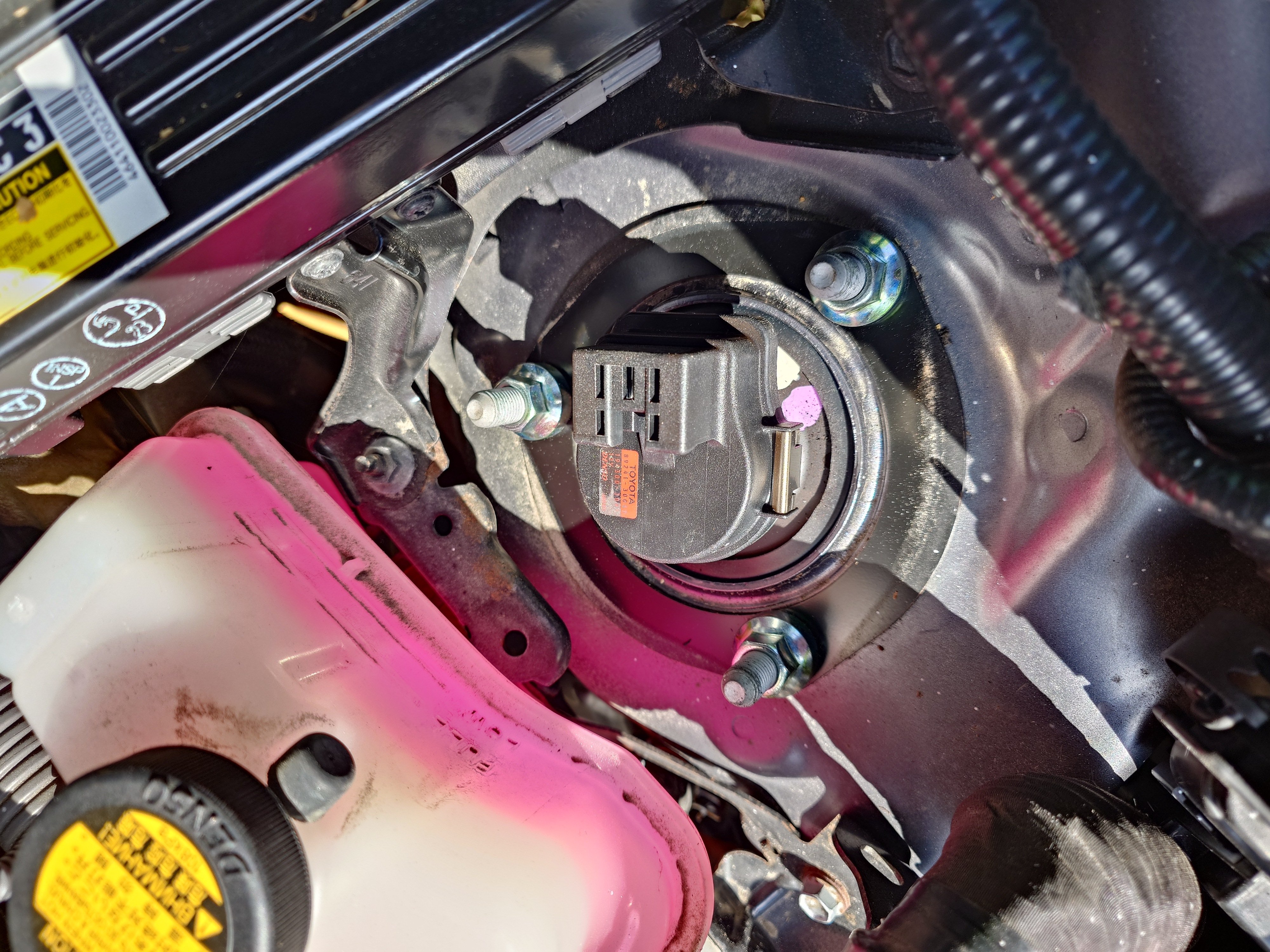

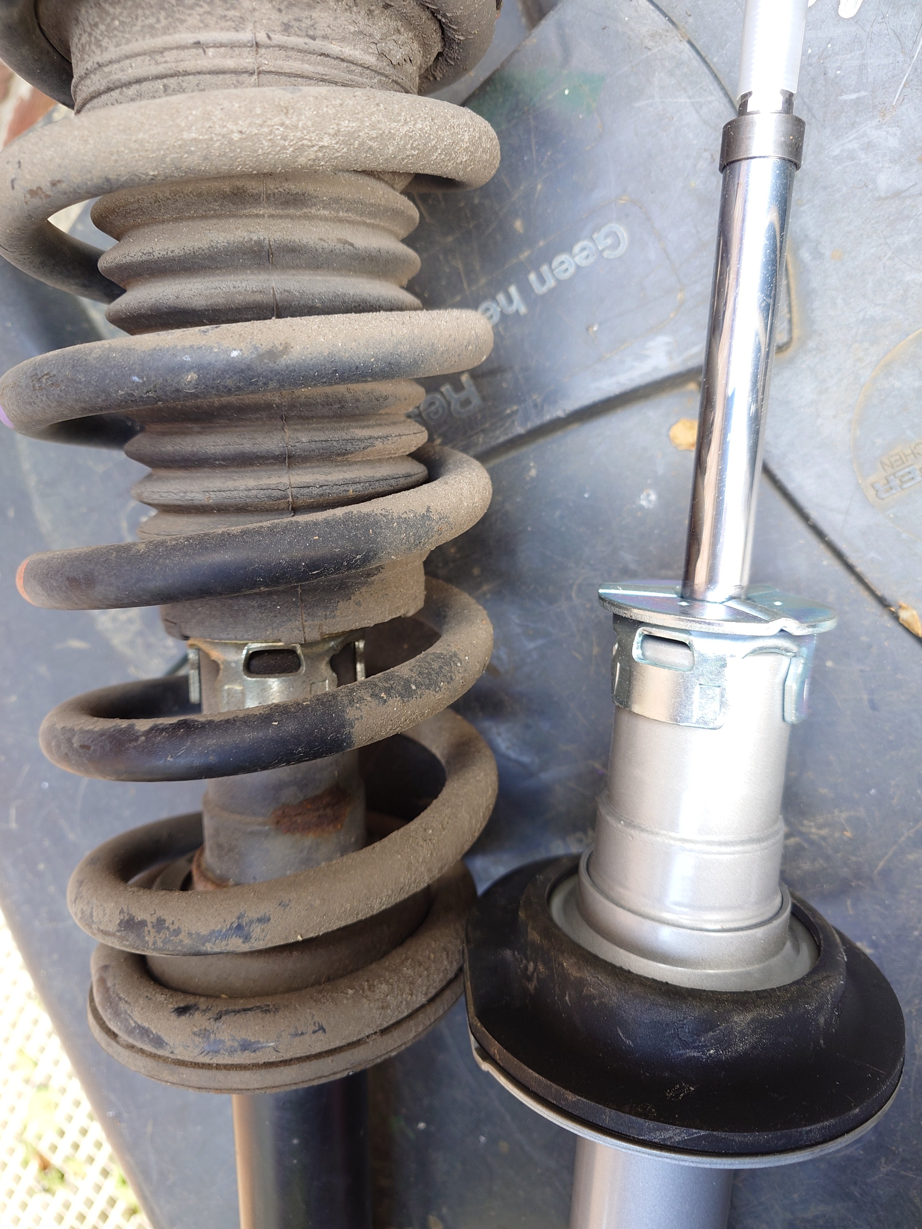

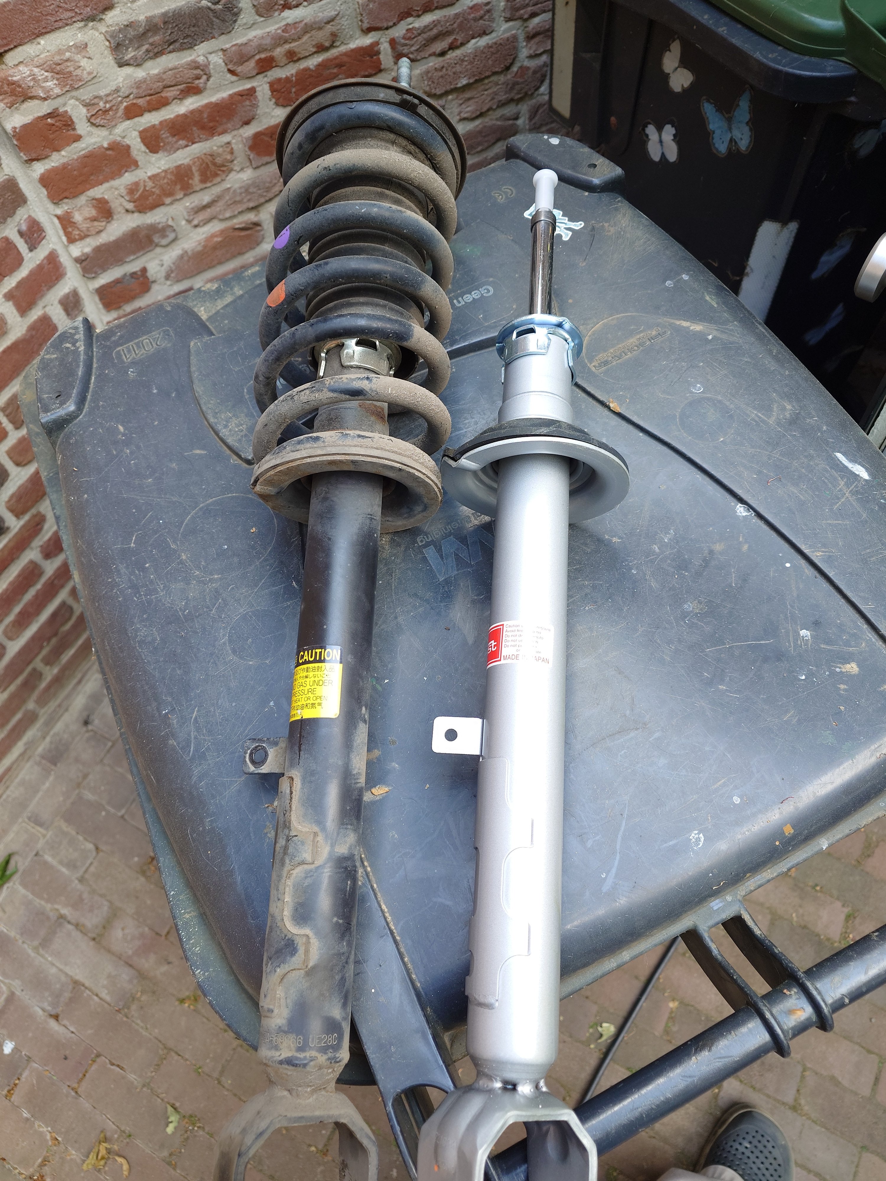

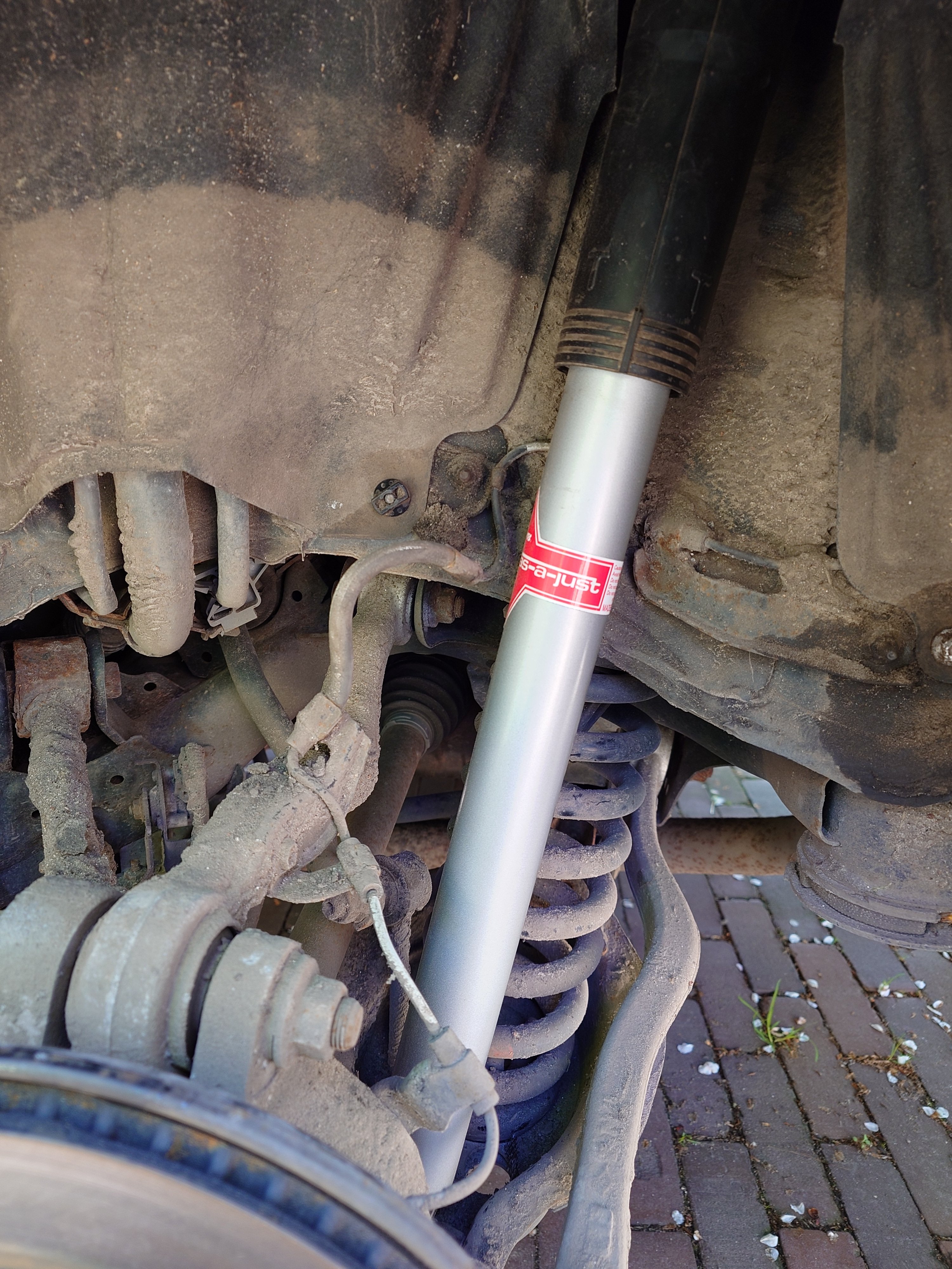

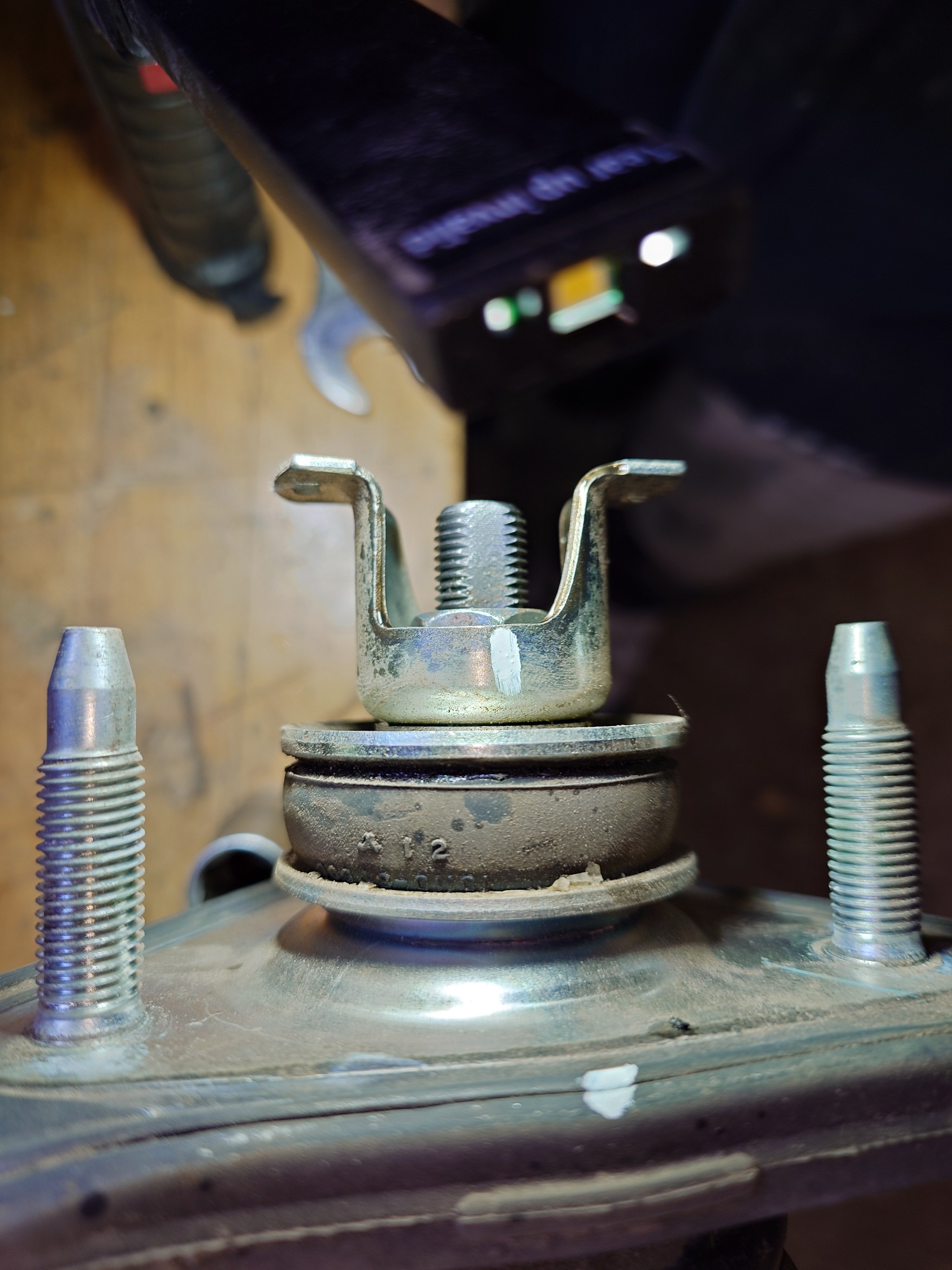

Vandaag begonnen met het vervangen van de achterste schokdempers.
Bij verkeersdrempels merkte ik toch dat de demping niet meer 100% was.
De oude dempers waren makkelijk te verwijderen, want er was niet veel kracht nodig om deze in te duwen.
Bij het weer terugkomen van de dempers, kon ik deze ook nog een stuk omhoog trekken.
Dat is gewoon slijtage.
De nieuwe dempers gemonteerd, AVS afgesteld en een stuk gereden.
Dat is goed te merken, betere demping, kortere veerweg. Kunnen we weer kilometers maken.
Voorzijde ligt klaar. Kijken of ik nog tijd voor heb.

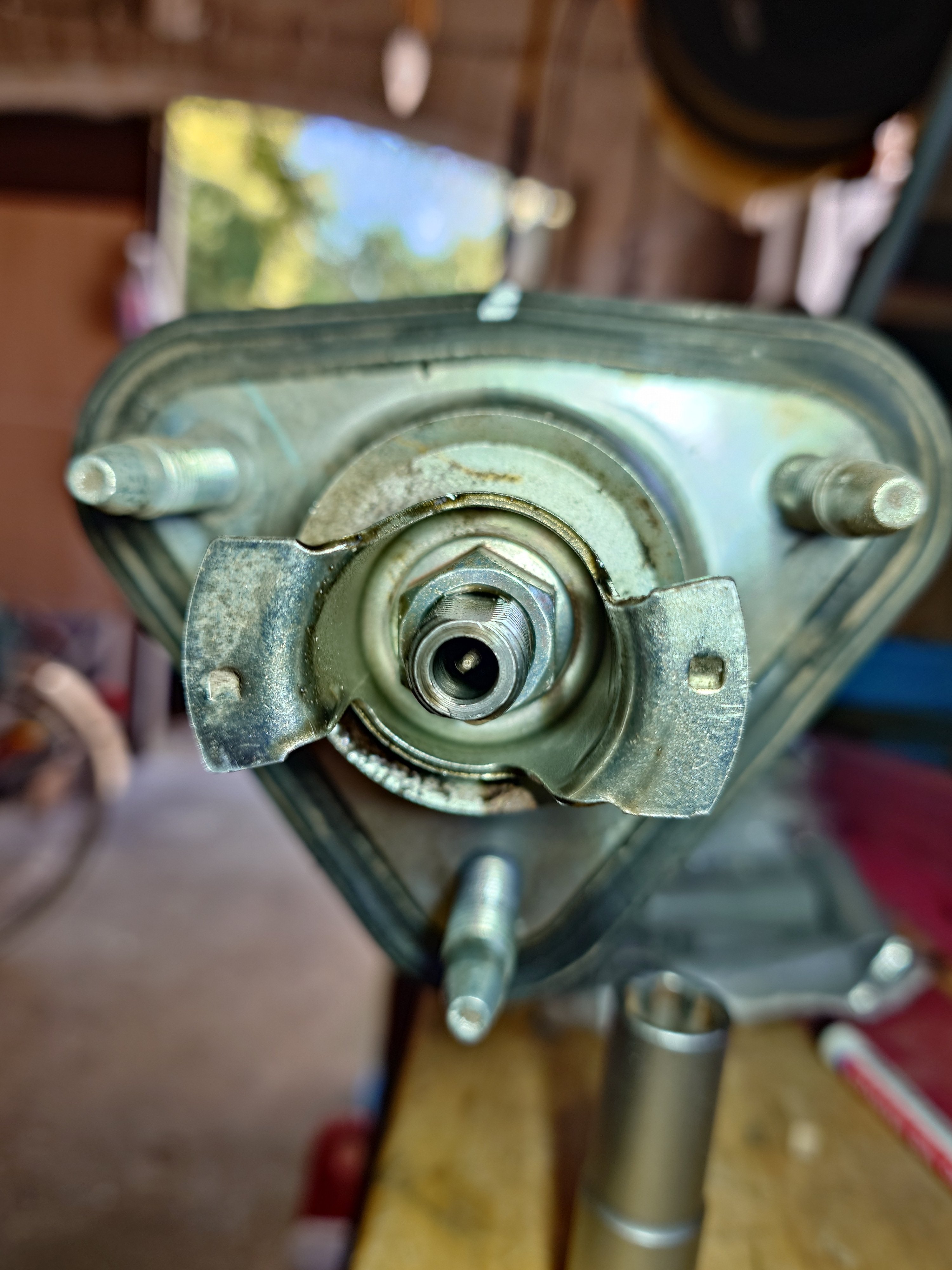

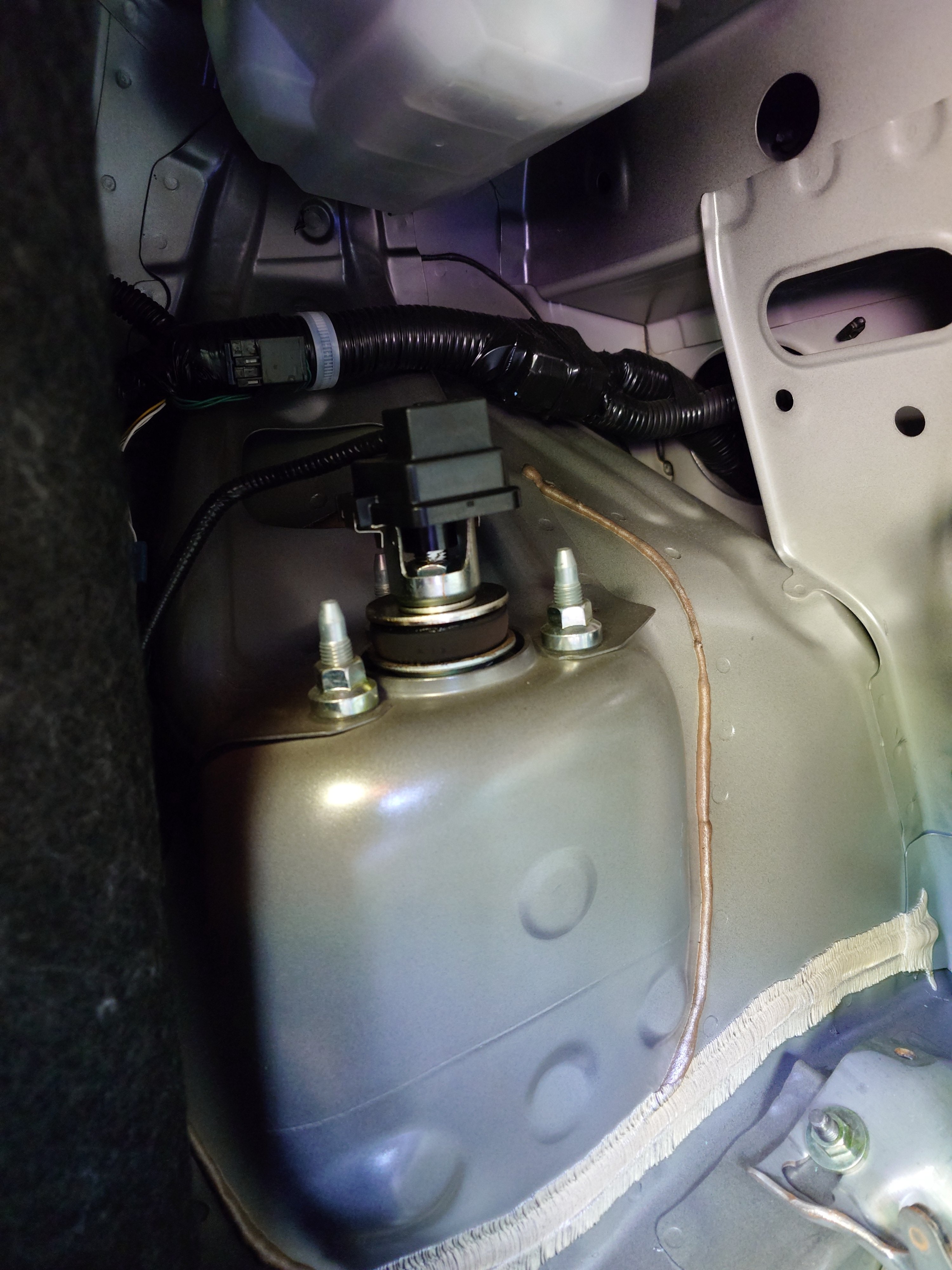

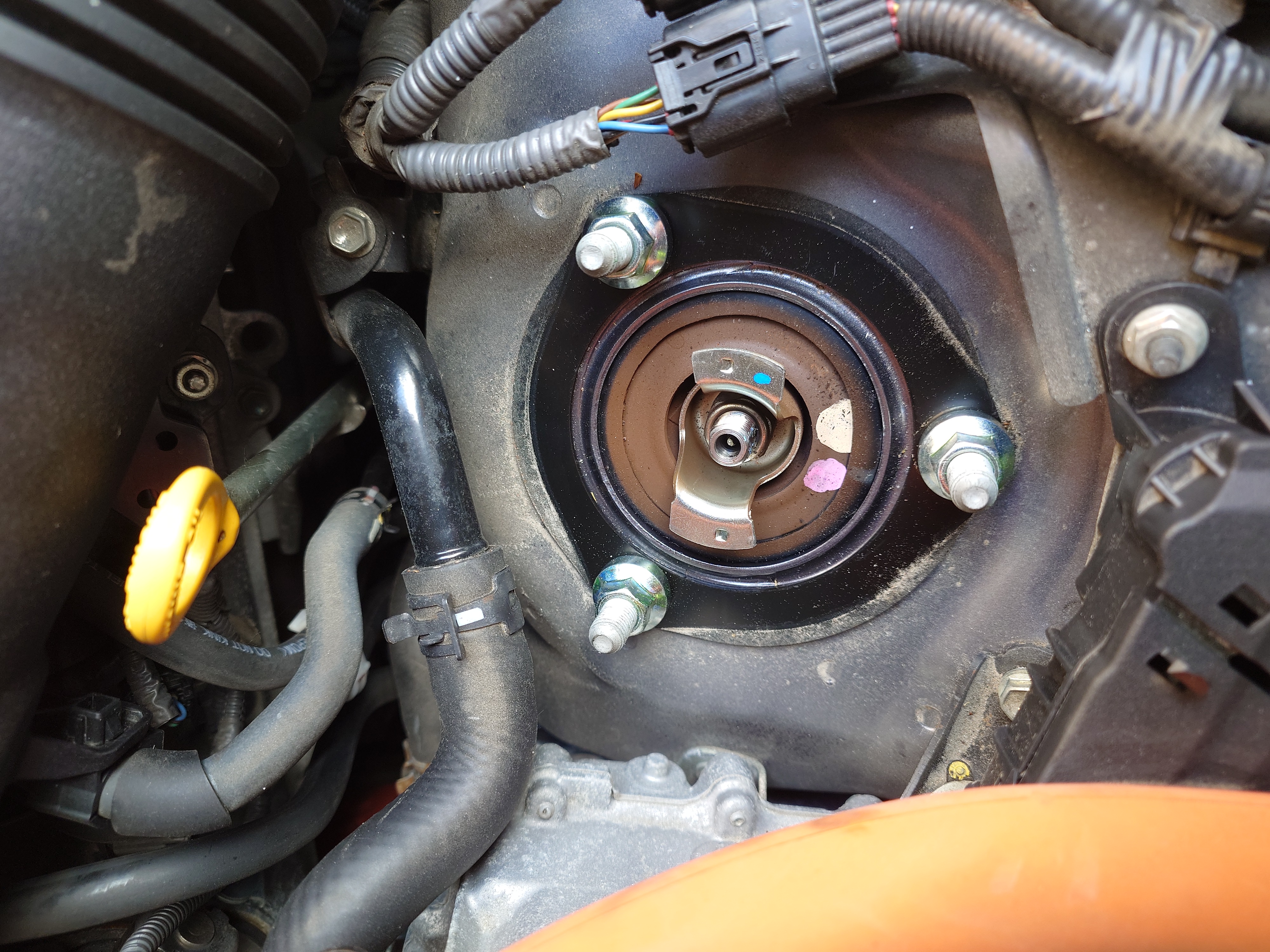

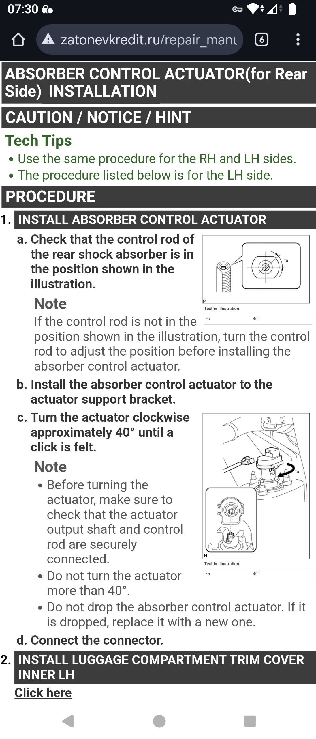

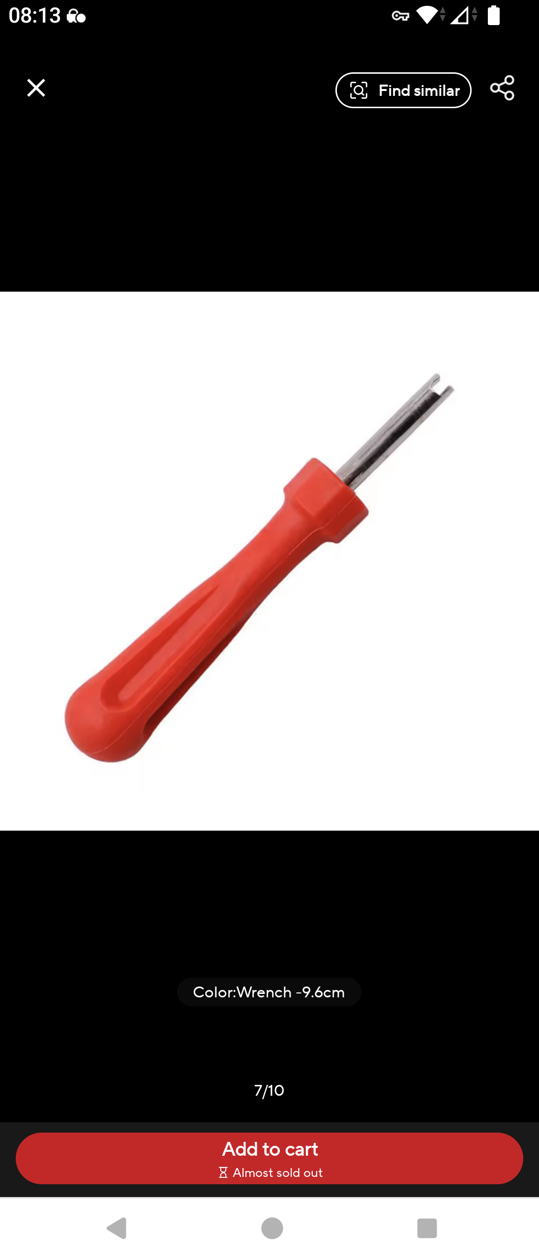

Tip: om AVS af te stellen moet de klepregelstang in een hoek van 40 graden staan voordat je de AVS actuator erop zet. In de kofferbak is lastig te controleren/manoeuvreren maar een ventielverwijderschroevendraaier past er mooi in/op en kun je deze prima verdraaien.

Dag @Elster, kan je me uitleggen waar AVS en AVS-actuator voor staan?
Heb een poosje geleden de veren vervangen maar niet de dempers.
Voor het geval de dempers worden vervangen
De Adaptive Variable Suspension (AVS) maakt het de bestuurder mogelijk de veerkarakteristiek van de auto in twee standen aan te passen: voor alledaagse rijomstandigheden selecteert u de stand 'Normal', terwijl u voor een iets stuggere vering en snellere reacties bij stuurbewegingen op hogere snelheid kiest voor 'Sport'

Die ā€˜ventielverwijder’schroevendraaier doet me denken aan de radiator op m’n werk (en ik wil helemaal nog niet denken aan werken, heb nog een paar dagen meivakantie).
Je kunt draaien aan de knop wat je wilt maar het wordt niet kouder of warmer, oplossing: kapje eraf en met die speciale schroevendraaier kan je de temperatuur regelen.

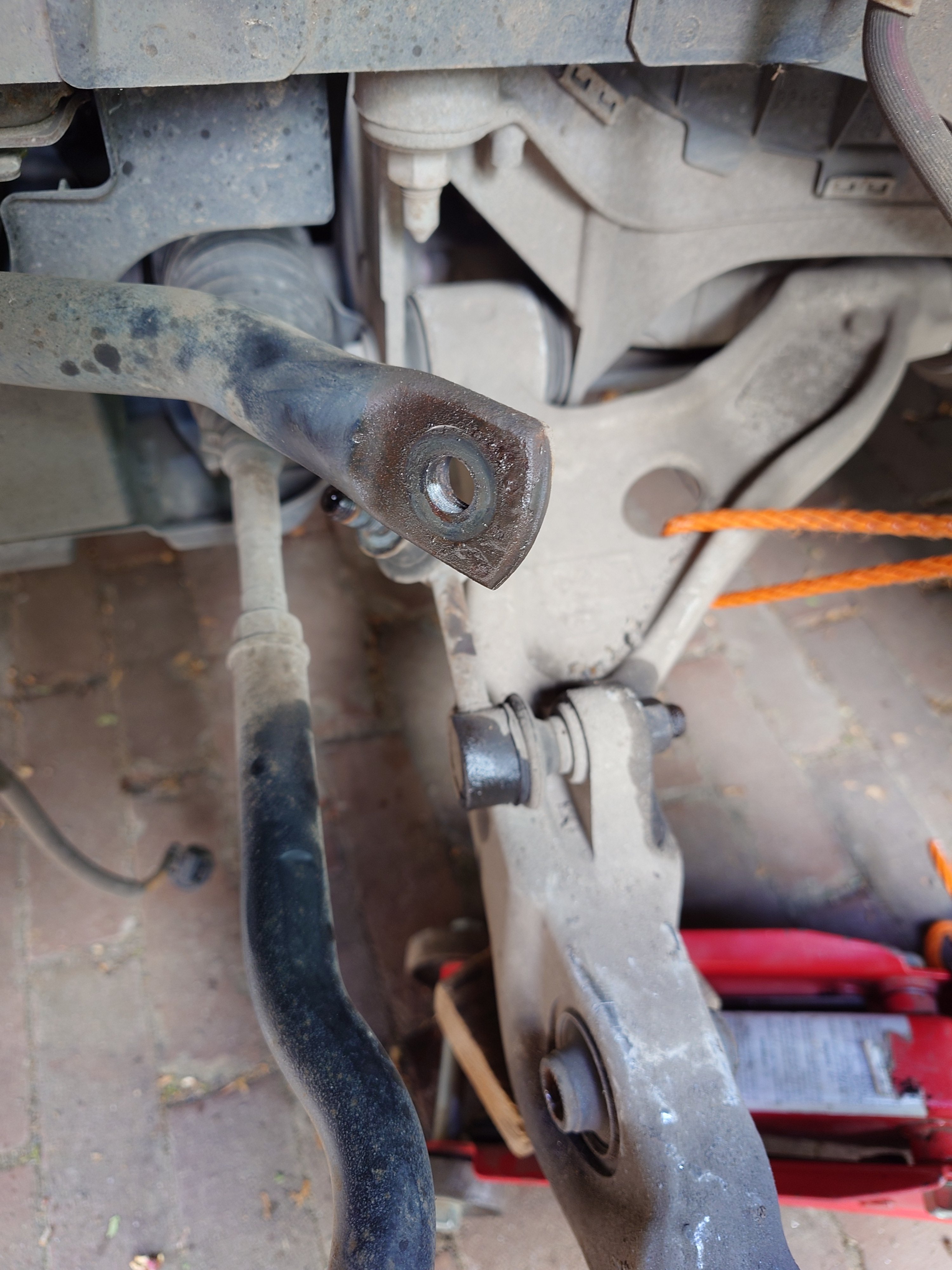

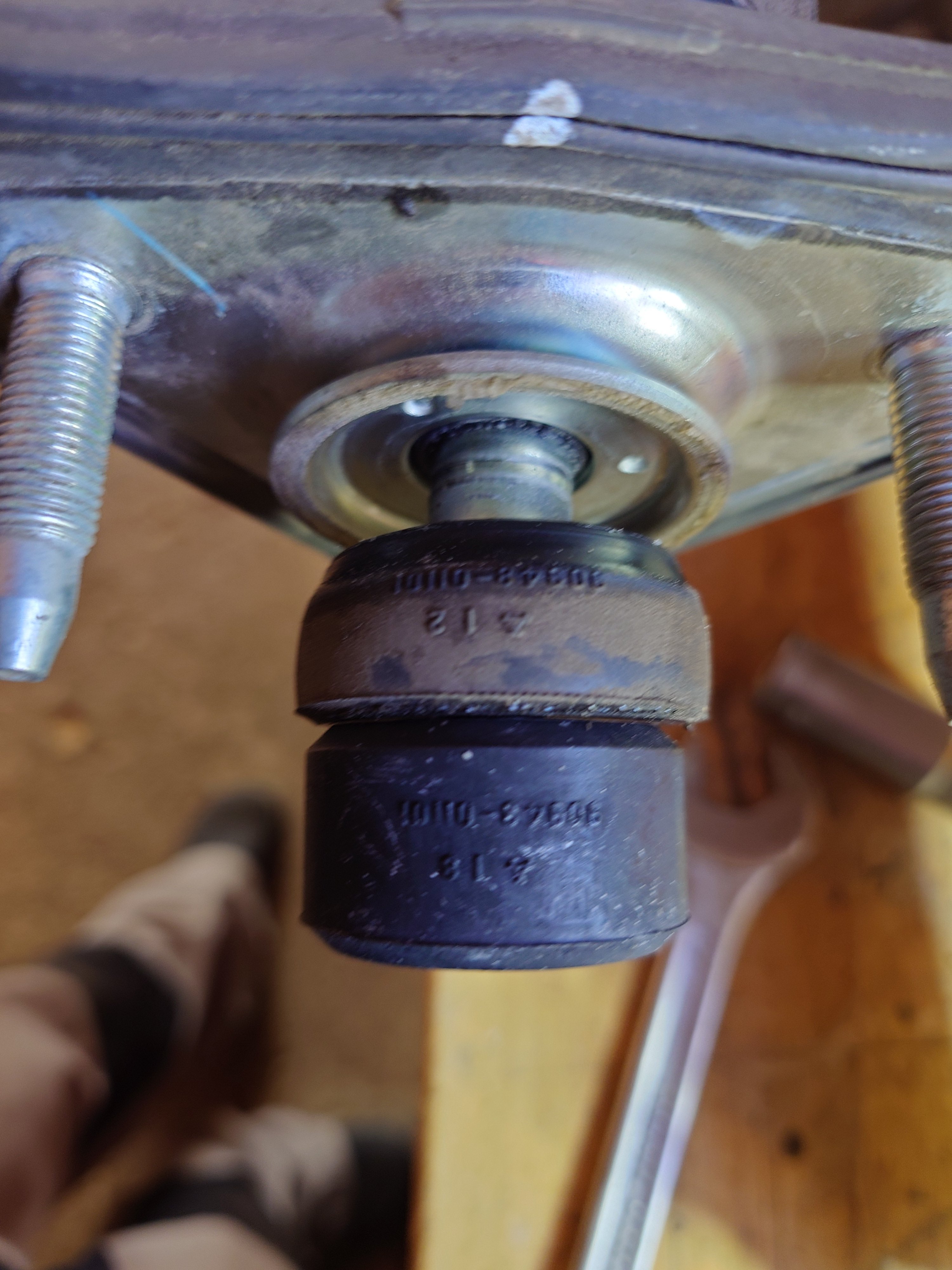

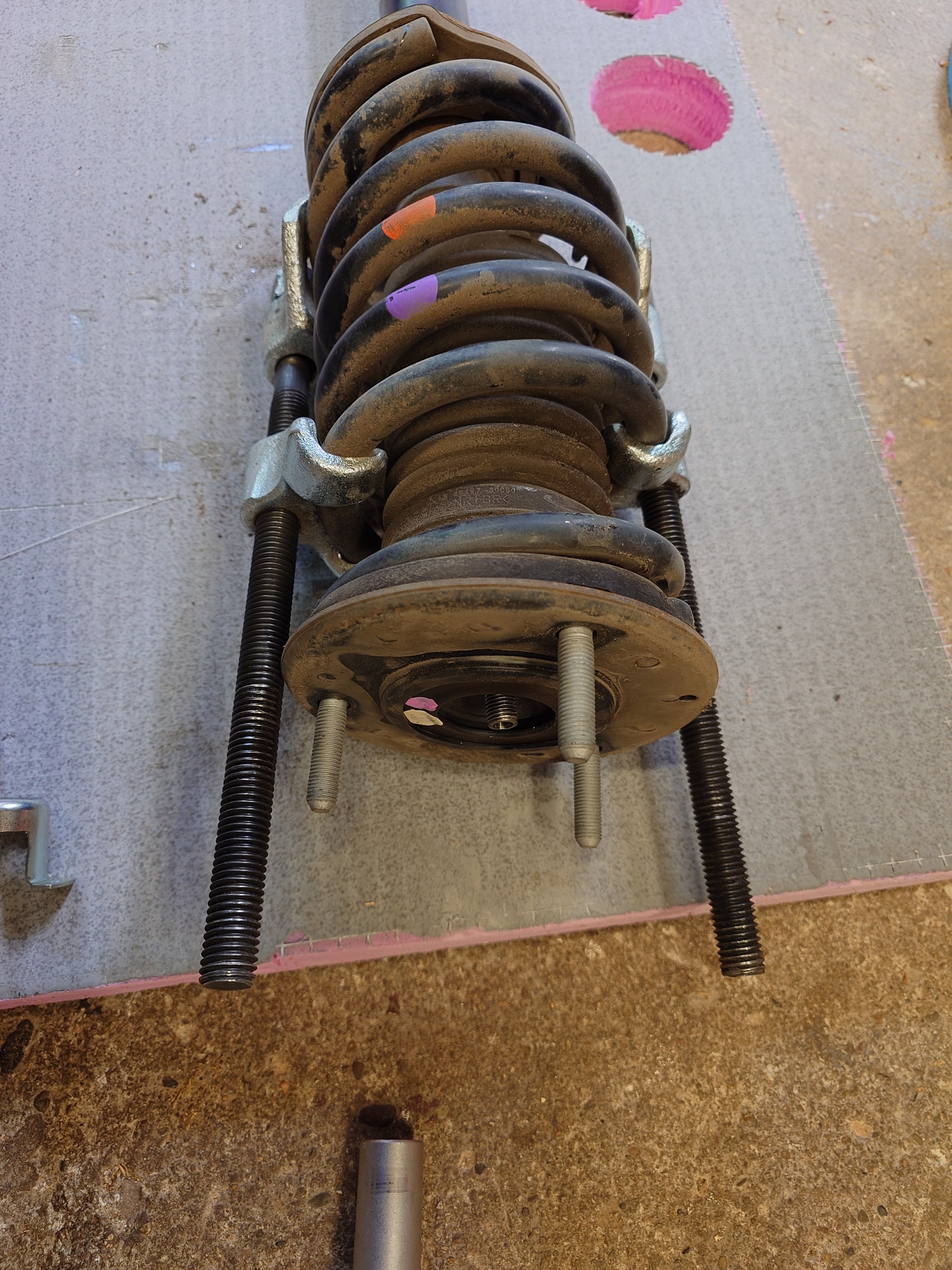

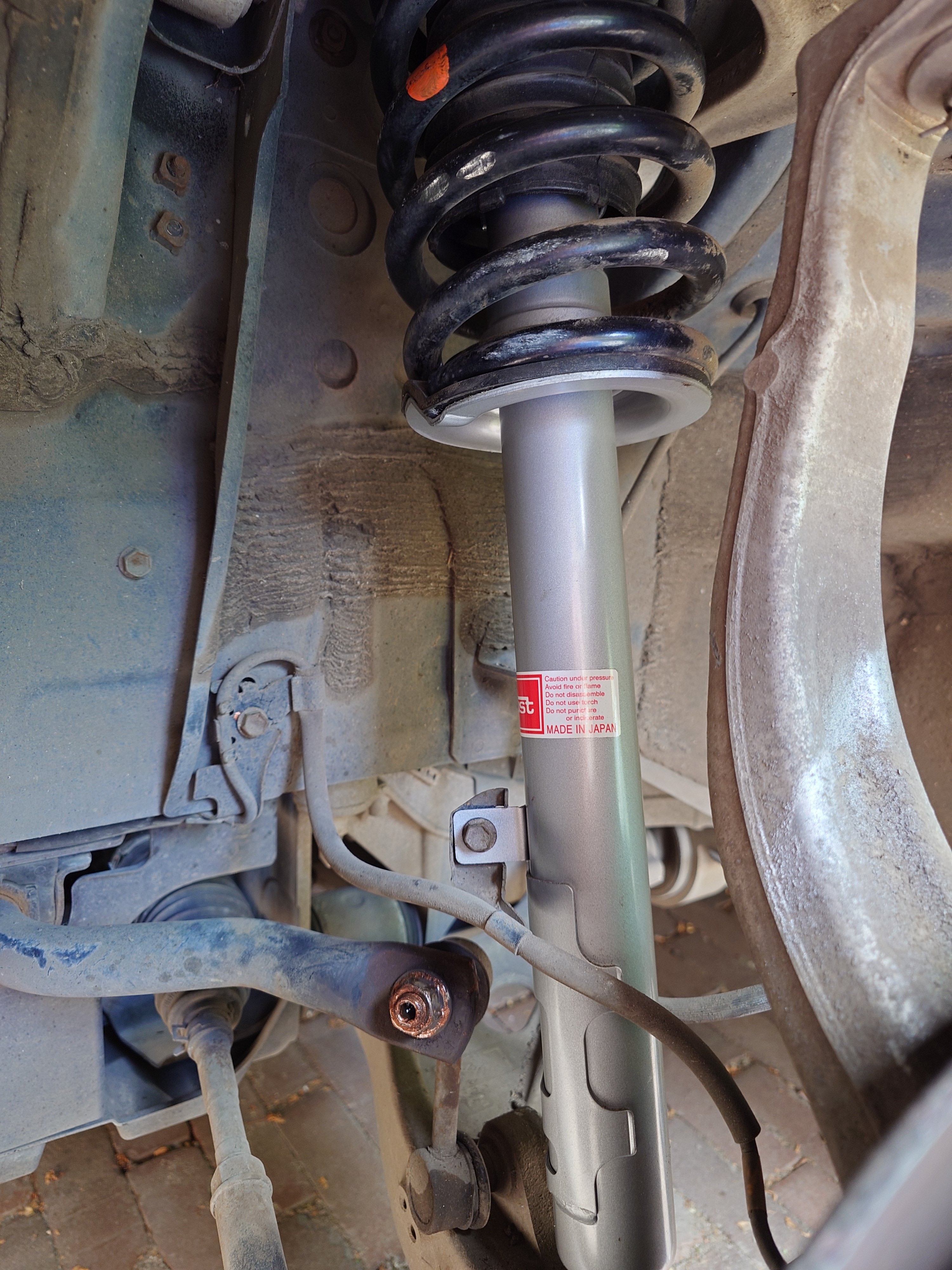

Voorzijde nu ook klaar. Er staat niet in de originele werkplaats beschrijving dat je de stabilisatorlink los moet halen, maar het werkt wel een heel stuk prettiger.

Vergeet YouTube filmpjes waarbij men allerlei hefbomen gebruikt om de onderste draagarm naar beneden te forceren.
Al met al was het 3 uur vrijetijdsbesteding.
