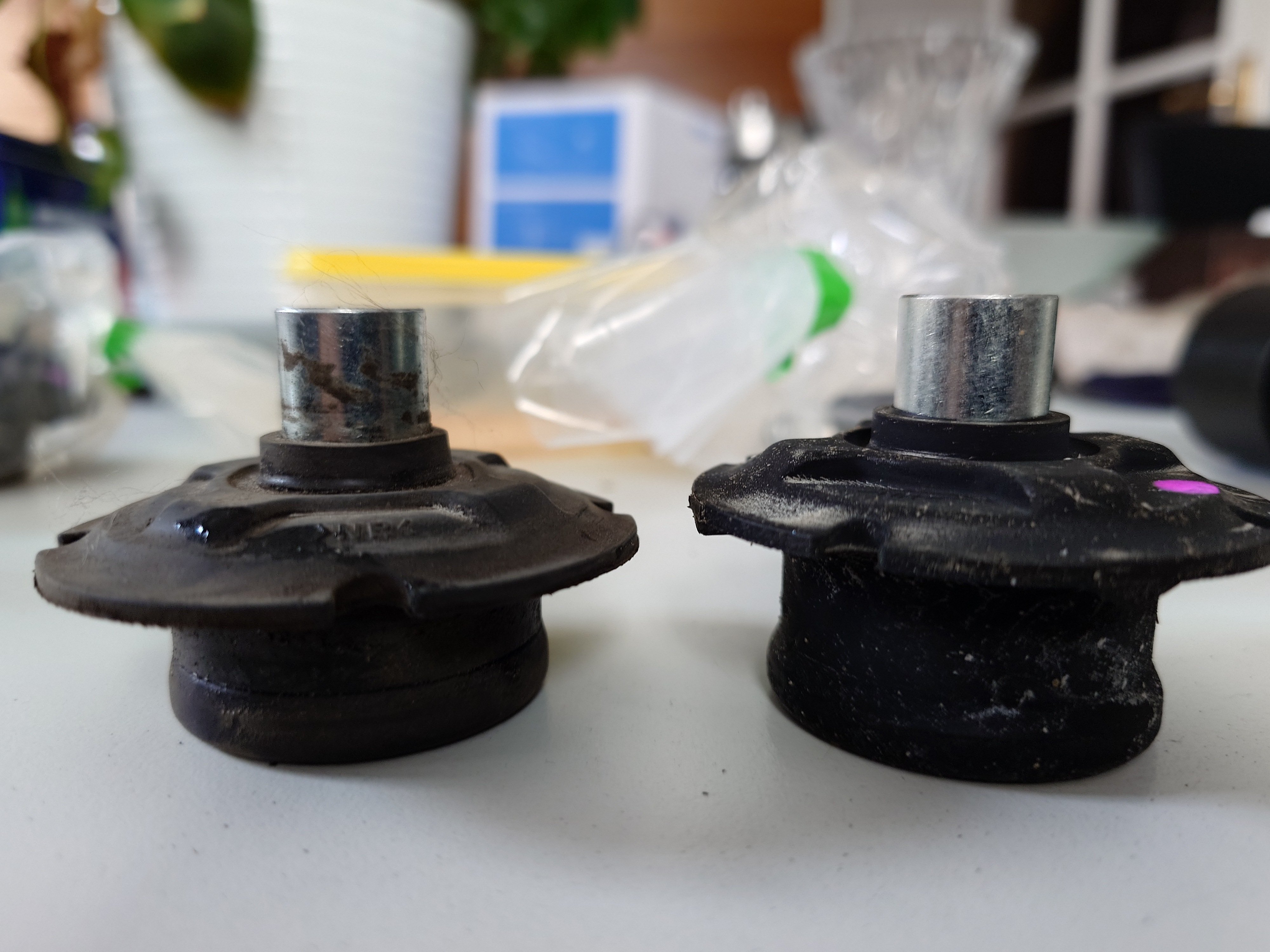

Update: inmiddels tijd gevonden om de 4 dempers uit te wisselen voor nieuwe originele.

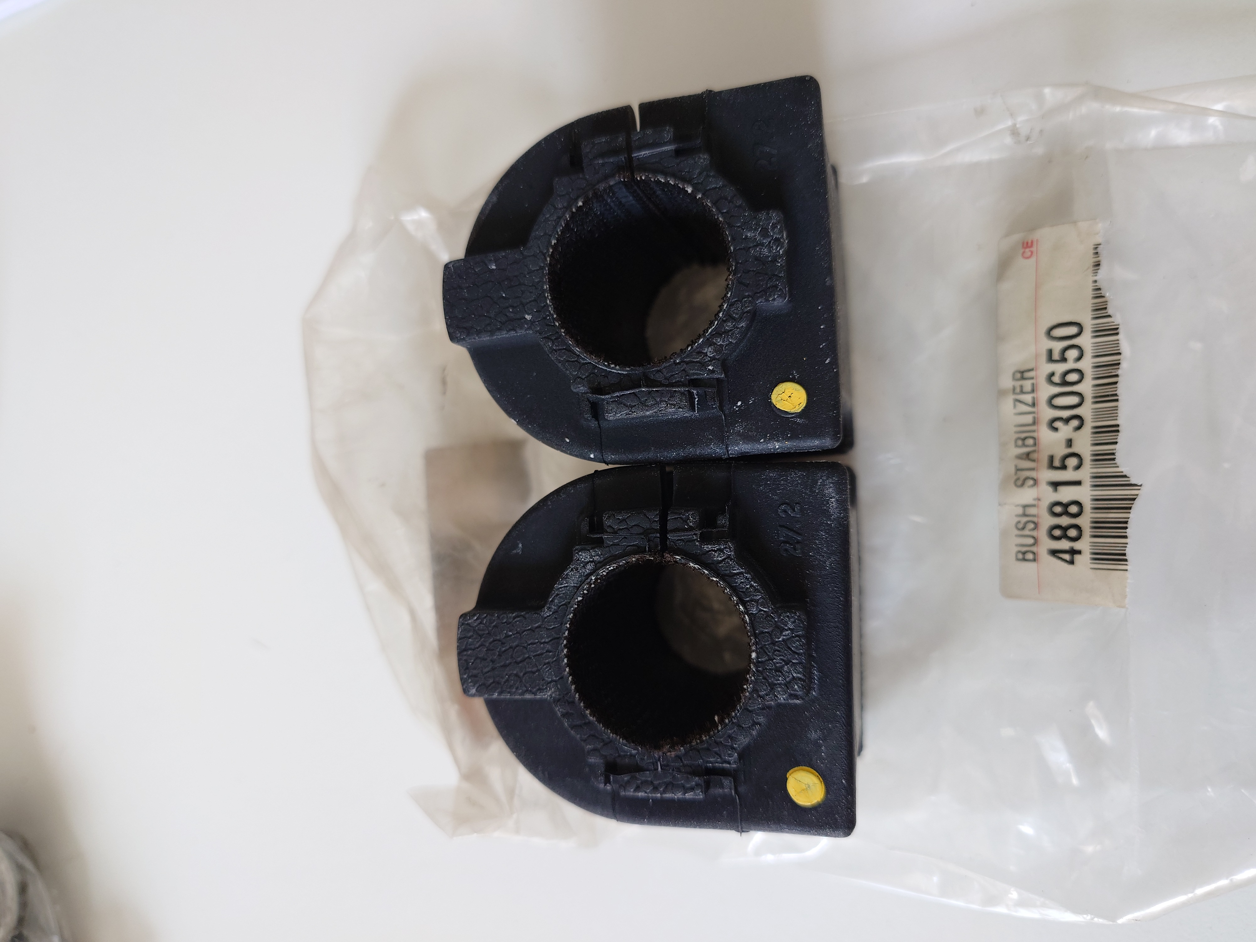

Ook de stabilisator links voorzijde vervangen voor originele.
Klaar voor de komende 10 jaar :cool:
( 10 jaar met een Volvo 960, 10 jaar met een GS430).
Wanneer een auto fijn rijdt, dan blijf ik rijden...
Lexus beviel de afgelopen 12 jaar uitstekend, dus zolang er nog benzine en onderdelen verkrijgbaar zijn, blijft deze op de weg.

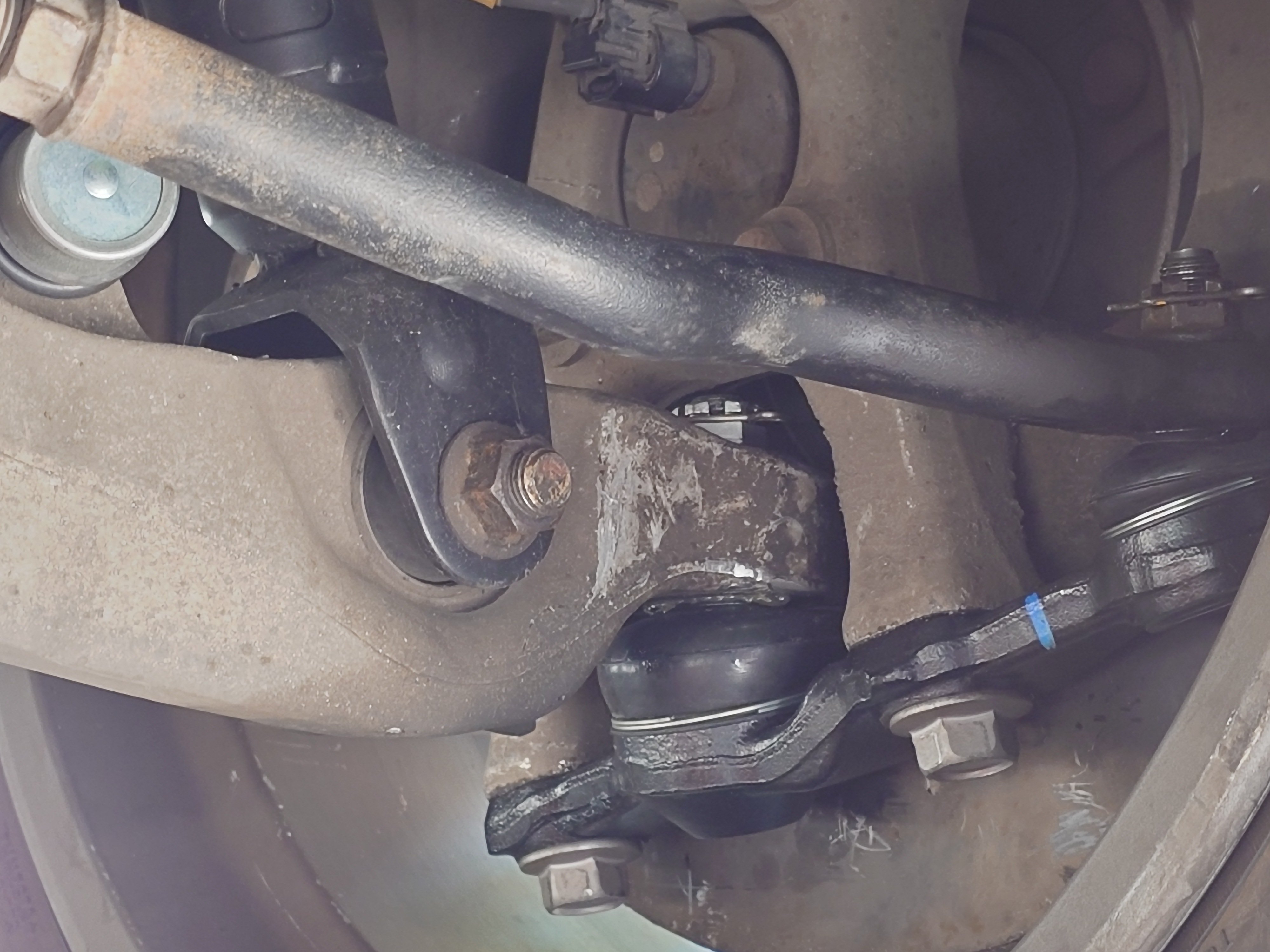

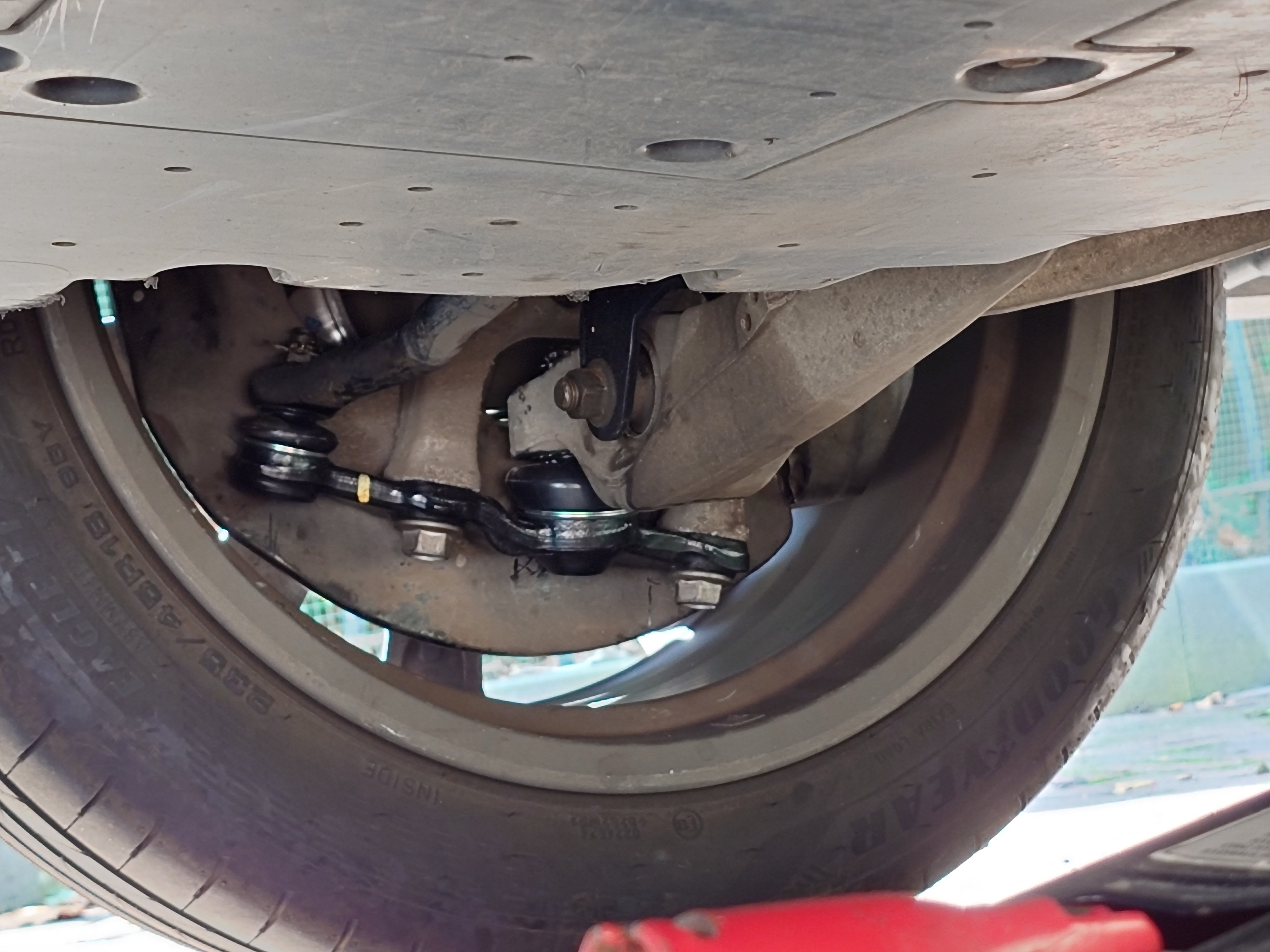

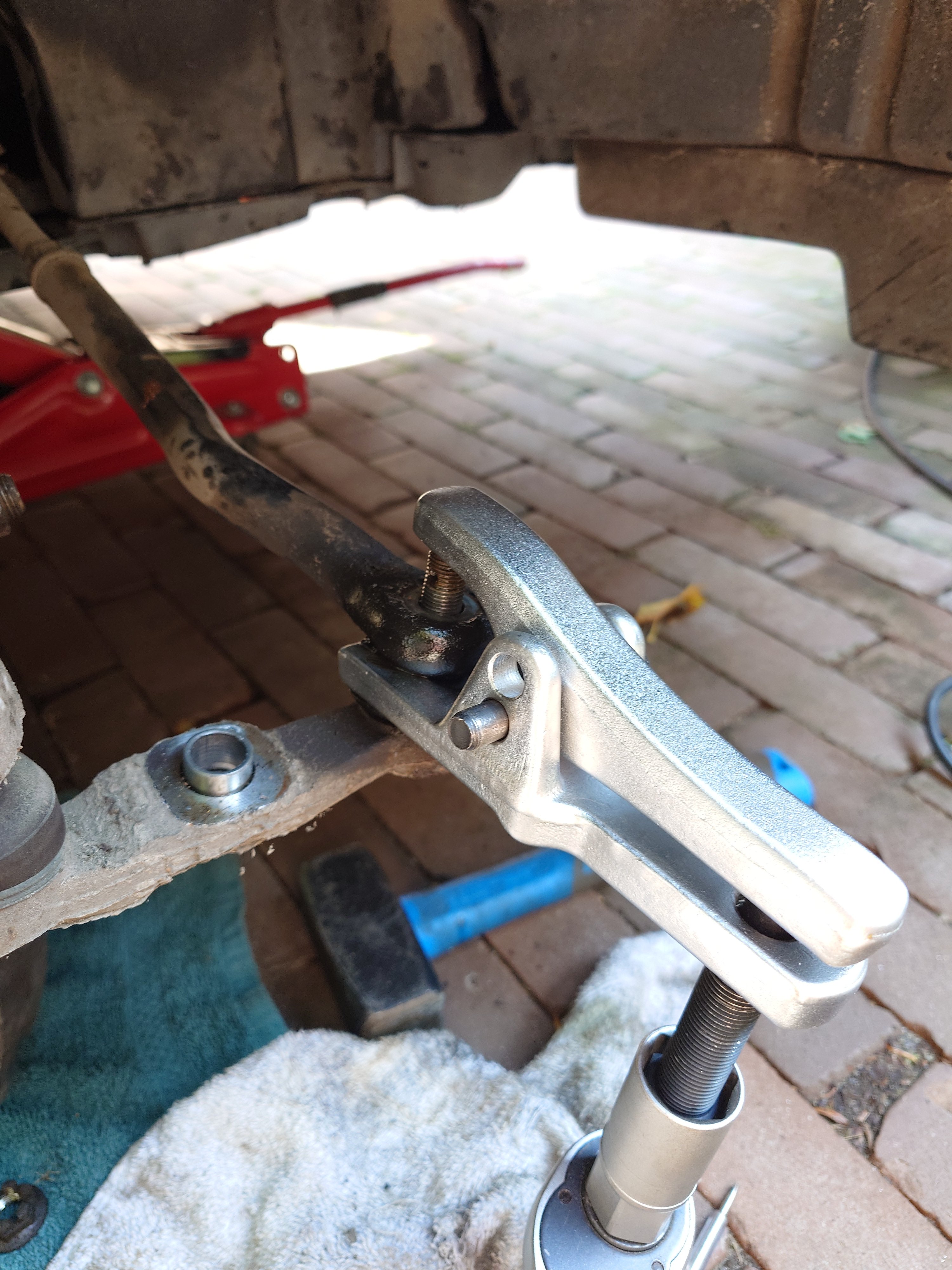

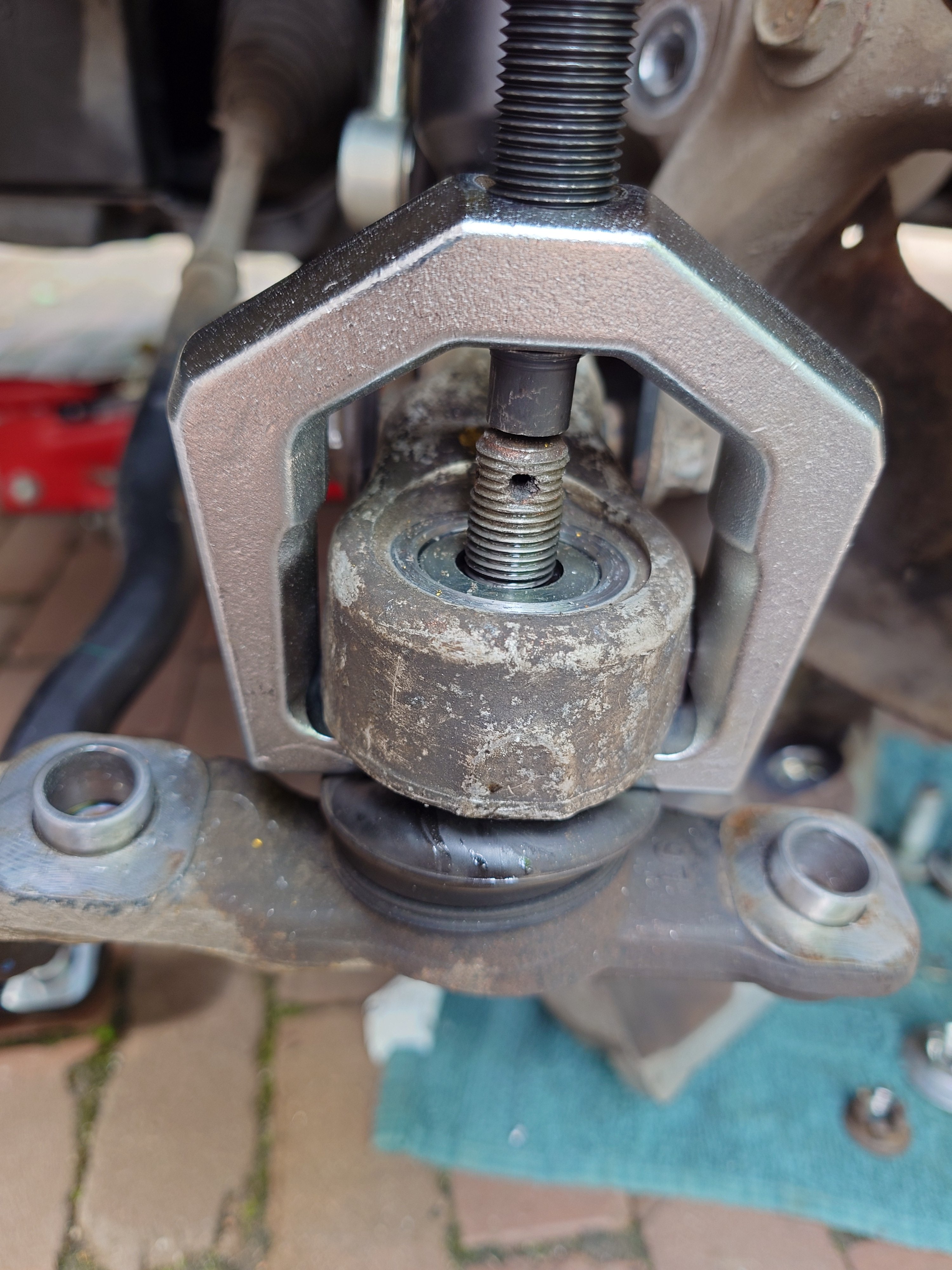

Inmiddels toch bijna alles vervangen.
Mooi strak, maar toch een rammeltje.
De bovenste draagarmen zijn de volgende.
