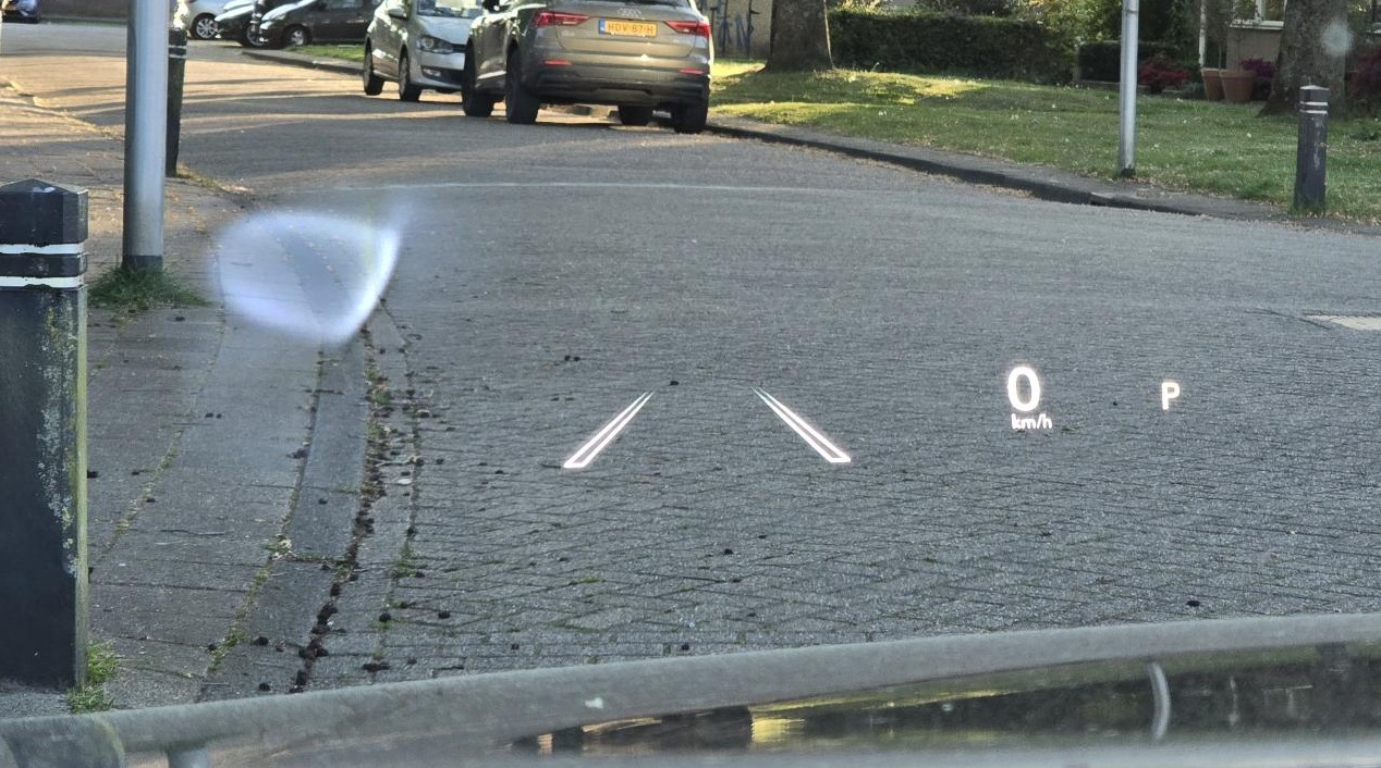

Op ClubLexus hebben mensen hier last van en nu is de mijne ook aan de beurt helaas.
Een grote vlek in het scherm links. En die schijnt alleen maar erger te worden.
Ik heb er al melding van gemaakt bij de dealer, of ze er iets aan kunnen doen bij de beurt van volgende maand. Zou in het 10 jaar garantie pakket moeten zitten als ik de voorwaarden bekijk. Fingers crossed, schijnt een duur grapje te zijn.

Wat ik zo 123 zag is dat het een reparatie was onder garantie. Als ik het zie en lees dat de plek groeit dan denk ik aan iets van delaminatie van kunststof componenten. Vocht denk is geen factor omdat de HUD display denk ik doorgaans erg warm wordt.
Het gebeurde in het donker, het ene moment prima beeld en ineens was die vlek er. En geloof me, in het donker valt dat erg op.
Op CL hadden al die 5 auto's nog (verlengde) garantie, 4 uit de VS en een uit Ierland. Procentueel erg veel, zoveel 5-LSjes zijn er niet verkocht wereldwijd.

In die link wordt besproken wat er aan de hand zou kunnen zijn - in de ruit of in de projector. Sommige dingen kunnen daarbij softwarematig worden gecorrigeerd, andere niet.
Oh, ik zie het maar dat is een ander defect, de HUD is daar niet scherp. De mijne is perfect, ik denk dat het LCD scherm van de HUD defect is.
Helaas kun je er niet bij, de HUD zit diep in het dashboard, heel het dashboard moet er uit. Helaas..
Wat ik zo 123 zag is dat het een reparatie was onder garantie. Als ik het zie en lees dat de plek groeit dan denk ik aan iets van delaminatie van kunststof componenten. Vocht denk is geen factor omdat de HUD display denk ik doorgaans erg warm wordtI
Ik heb dan wel geen HUD, maar als ik zoek naar een dergelijk iets dan hoort daar reflecterende folie bij die op de voorruit komt. Zit die er bij Lexus ook op de voorruit? Dan is een mogelijke delaminatie vrij eenvoudig te detecteren door met een (redelijk) hard plastic voorwerp (pen?) over de vlek te wrijven om te zien of dat enige verandering geeft.
De folielaag zit binnenin de ruit zelf. Wrijven heeft dus geen nut.

Waar ik benieuwd naar ben is de garantie, volgens de voorwaarden voldoet mijn auto daar aan.
Gaan ze proberen er onderuit te komen? Toch een klus die ca. €5.000.-- kost.
Ik vermoed dat ik de HUD-unit van de facelift krijg (indien deze past), die gaan zo te zien niet kapot. Waarschijnlijk liggen ze op de plank in Japan, er gaan er zo veel kapot.... :cry:

Update:
Vorige week de auto naar de dealer voor een diagnose, inderdaad de HUD is niet goed.
Vandaag een telefoontje gehad en over drie weken kan mijn karretje daar terecht voor een nieuwe HUD.
Onder de 10 jaar garantie voorwaarden!
Wordt weer vervolgd...
