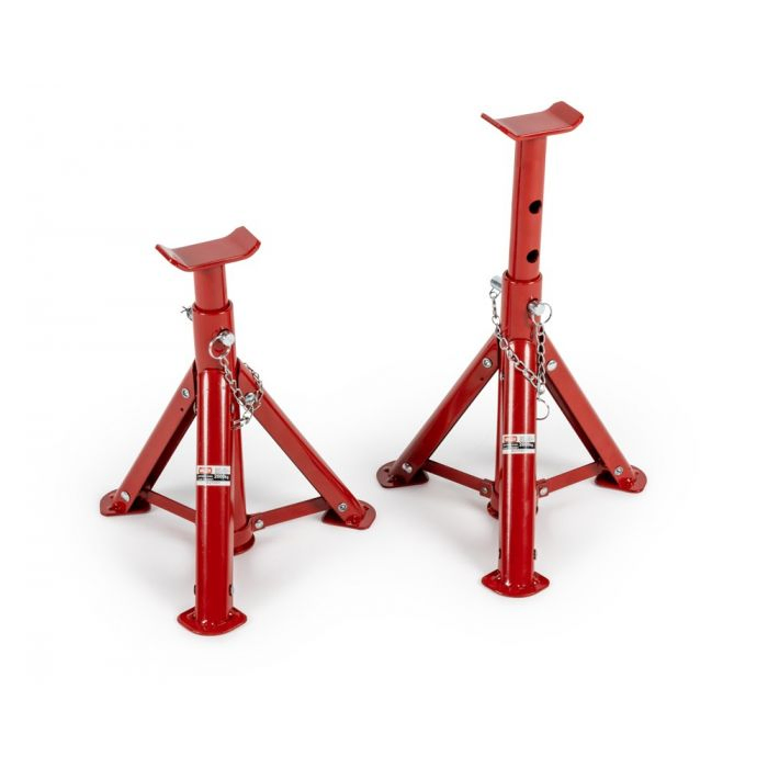

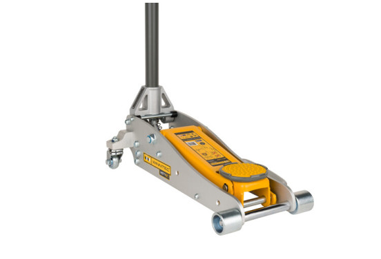

Alle kleine kriks zijn per definitie instabiel, wil je een beetje veilig bezig zijn, dan altijd op vlakke ondergrond opkrikken met een garagekrik, die heb je in alle mogelijke maten en voor laag gewicht is handigste om een aluminium racekrik te nemen, hefhoogte meestal max tussen 36-50 cm, maar reken op ca €160-200 voor een redelijk goede, goedkoop is duurkoop, hetzij doordat instabiel dus onveilig, hetzij door slechte kwaliteit) .
Na opkrikken altijd voor de zekerheid assteunen onder bijv de krikpunten of assen plaatsen (hoeft er niet speciaal op te laten zakken, puur dat ze er onder staan is al goede veiligheid), kriks kunnen door lekkage inzakken of toch kantelen, assteunen zijn dan een goede veiligheid.
Ook daarvoor geldt: voor incidenteel gebruik zijn goedkope inklapbare versie licht en toch sterk, meer dan voldoende
Assteunen voorbeeld, kost ca €25-30 voor de 2:
Krik voorbeeld, kost ca €180 voor een goede hobby versie:
Die bovenstaande lichte vouwbare steunen zijn voor hobbywerk perfect en makkelijk.
Zware professionele steunen zijn hiervoor overkill, onhandig en duur.
Ik heb enkele van beide versies (zowel profi en opvouwbaar) en voor klusjes even onder de auto neem ik altijd de opvouwbare, gewoon lekker licht/ handig en ook sterk/ veilig. Ik gebruik de de zware profi alleen als de hele auto op straat omhoog zou moeten en er echt tijd op moet staan (alle 4 de wielen van de grond), maar zoiets doe ik vrijwel nooit, dat liever op een hefbrug.
