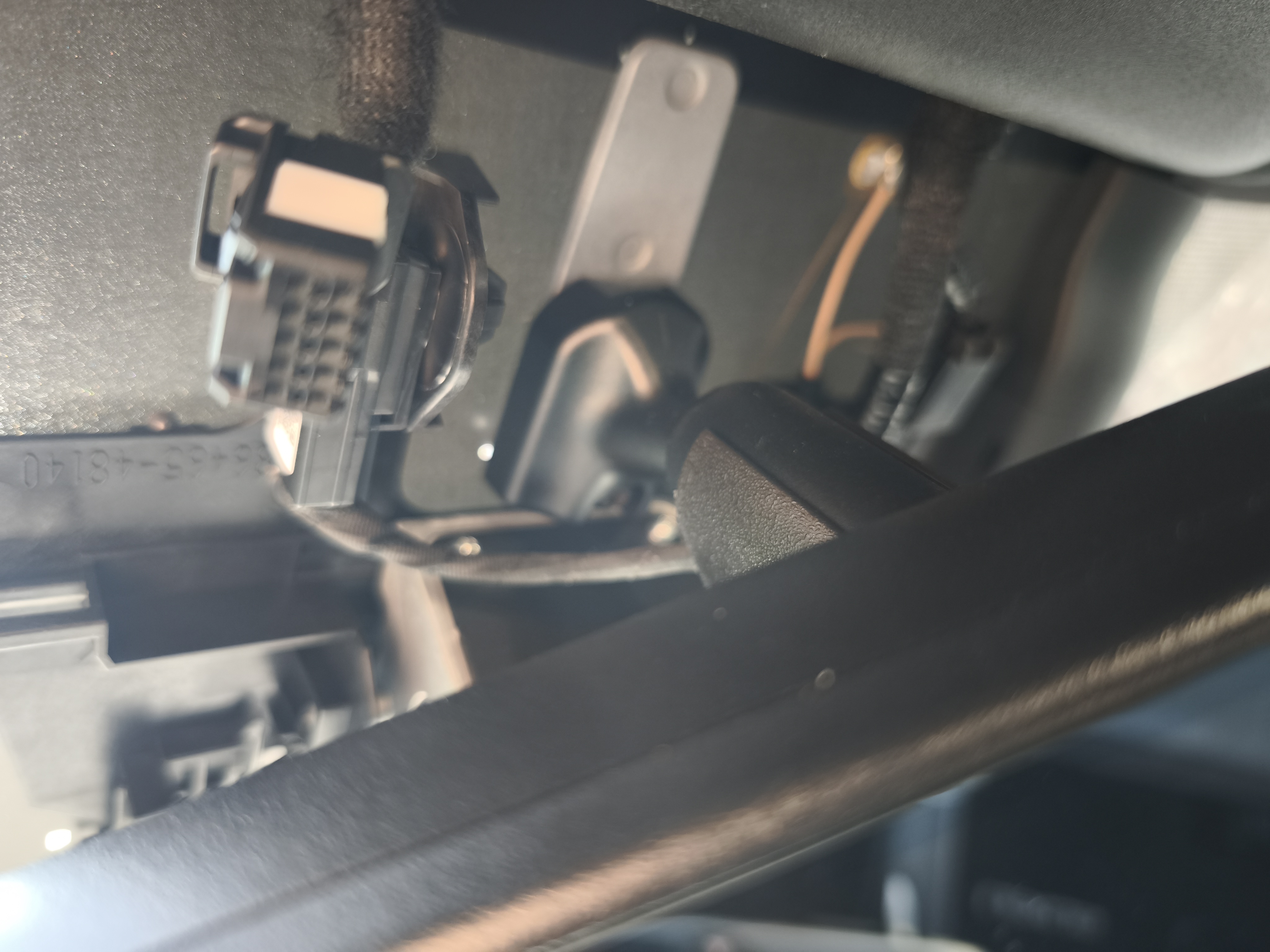

De obd stekker optie zou ook bescherming hebben tegen een accu ontlading, maar hij steekt ook helaas een klein stukje onder het dashboard vandaan. En daar ben ik niet blij mee. Maar ja als het spul niet past bij de spiegel, dan zal ik naar de obd stekker gaan denk ik.
Fijn had je dat niet eerder kunnen posten? Hahaha harstikke bedankt. Ik ga wel twijfelen wat het beste is. Maar gelukkig is het aansluitspul wat ik heb gekocht maarrrds maar 5 euro.
Ik heb een 10 pin aansluiting en een oppervlakte van 3x6 cm ernaast met een hoogte van 2 cm. Ik ga wel even zoeken op AliExpress of Amazon voor een oplossing die eronder past. Ik wil komend weekend he inbouwen dus waarschijnlijk wordt het amazon.

Het gaat lekker hier. Een update. De obd stekker gaf geen parkeer modus bij de 70mai dashcam. Omdat de obd stekker bij een andere dashcam als kit werd verkocht, dacht ik wellicht een AZdome wel zou werken. Het is een ja en nee nu met de dashcam. Hij heeft geen parkeer modus, maar neemt gewoon continu op. Het is grrr om gek van te worden, ik ga denk ik maar een een hardwire kit kopen. De dashcam continu aan samen met de marter verschrikker zal mijn accu leeg trekken vrees ik. Het gaat nu overigens nog goed met een week stilstand.
