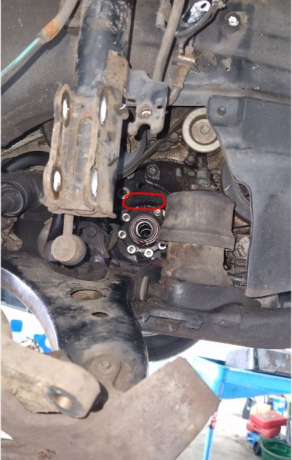

dag allen,
graag even hulp. we hebben een olielek gevonden afkomstig uit een openingetje bij de differentieel. Het lekt precies op de bocht in de uitlaat en gaat stinken zo hebben we het ook gevonden. Nu lijkt een keerring / seal het probleem te zijn die de automaatbak olie en de differentieel olie van elkaar gescheiden houd als ik het schema via de toyota dealer bekijk. We krijgen m echter niet vervangen.
De toegang tot deze seal lijkt te zijn via de aandrijfas, daar zit een flens maar verwijdering wordt tegengehouden door een motorsteun. Weet iemand hoe je de flens op de foto eraf krijgt?
ps het is een RHD dus mogelijk zien jullie het in spiegelbeeld bij eigen wagen.
Betreft een RX350 AWD uit 2006
    62,5 KB · Weergaven: 289

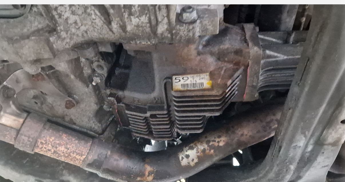

je kijkt bij bovenstaande foto tegen de andere kant van dit differentieel. (op voorgrond onderzijde van de automaatbak)
lijkt ooit eerder vervangen maar dat is voor mijn tijd geweest en ik weet ook niet waar dat is gebeurd helaas....
    111,5 KB · Weergaven: 274

Wellicht is vervanging van de keerring mogelijk door de auto op een brug te zetten, een krik onder de motor te zetten en tijdelijk de motorsteun los te maken om vervolgens de brug iets te laten zakken (het aantal cm dat nodig is om de flens te kunnen verwijderen).
Waarschijnlijk ben je voor dat soort mechanische vindingrijkheid beter uit bij een vakgarage dan een onderhoudsbedrijf waarvan de kennis van de monteurs niet veel verder gaat dan het vinden van het OBD aansluitpunt.
Ik vind het lastig om te zien waar ik exact naar kijk en de foto is te klein om in te zoomen.
Maar als die flens er af moet zal toch die steun aan de kant moeten. Tenzij er erg weinig ruimte is om bij de bouten te komen, lijkt het me niet zon probleem eerlijk gezegd
