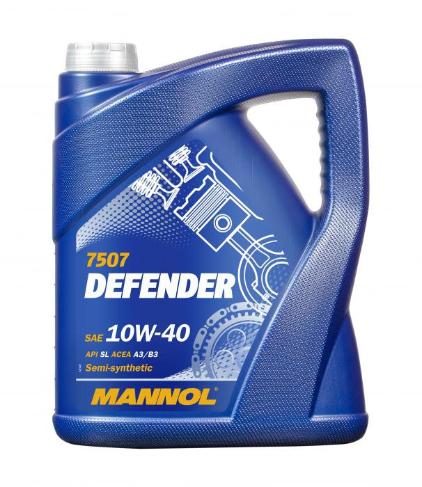

Ik heb al een maand Mannol 10W40 in mijn blok, deze olie kwam uitstekend uit de test en heeft een zeer goede prijs/kwaliteit verhouding. Tot nu toe nog nergens last van gehad.

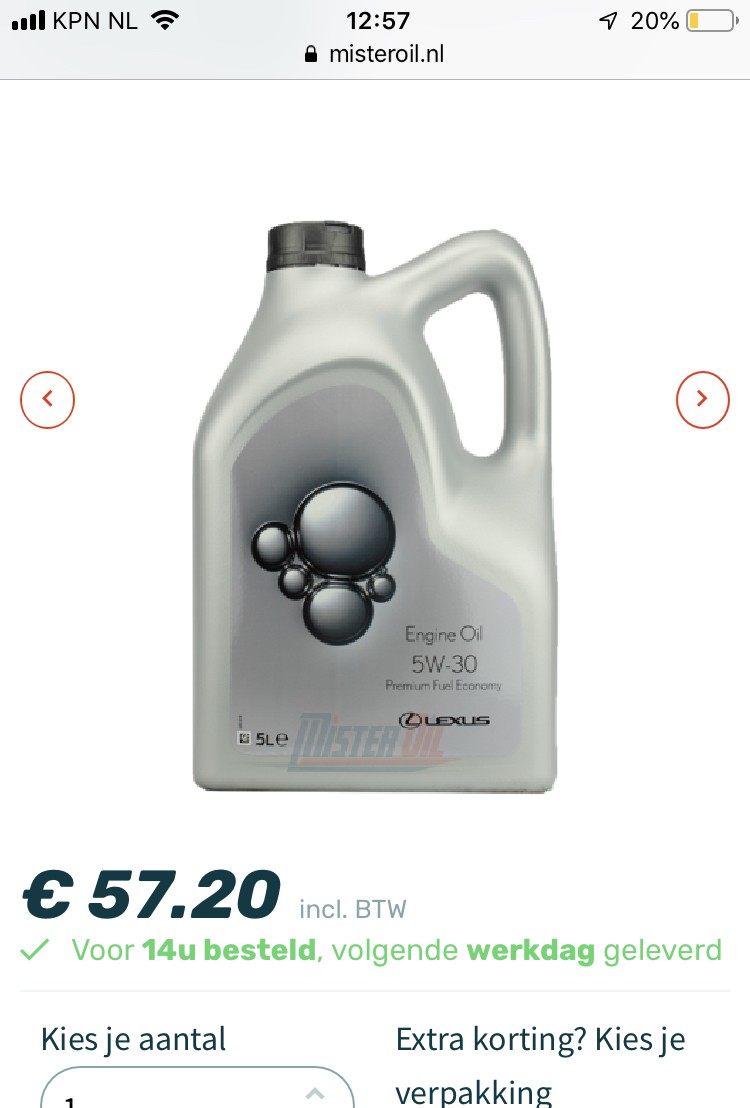

Lexus-brand kom ik nu zelfs tegen in de handel. Toyota-olie met ander stikkertje of echt andere olie? 10w40 variant van Toyota kom ik trouwens enkel in half-syntheet tegen. Van vol-synth naar half-synth is nooit een goed plan geloof ik
Zowel de Toyota als de Lexus olie worden uiteraard niet door Toyota of op aanwijzing van Toyota samengesteld. Wat mogelijk wel het geval is dat Toyota leveranciers benaderd met het verzoek een offerte te doen voor levering van een bepaalde hoeveelheid olie die aan een door Toyota aangegeven specificatie dient te voldoen in diverse verpakkingen en die dan worden voorzien van de aanduiding Lexus en/of Toyota. Een dergelijk product kun je omschrijven als "goed genoeg voor Toyota", maar dat is iets anders als "speciaal gemaakt voor Toyota". Het gaat dus bij dergelijke producten veelal om producten die ook ander andere naam in de handel zijn.
Er kunnen voor een autoleverancier verschillende redenen zijn om dat te doen. Je kunt daardoor klanten en garagebedrijven een product aanbieden waarvan je zeker weet dat het aan bepaalde kwaliteitseisen voldoet, ook in gebieden waar "kwaliteitsmotorolie" niet zo maar overal te koop is. Daarnaast verkoop je ook nog wat olie, hetgeen inkomsten genereerd. En er zijn altijd gebruikers die geloven dat de olie alleen geschikt is als er "Toyota" of "Lexus" opstaat - wat uiteraard niet het geval is.
De Lexus olie voldoet zo te zien aan aanzienlijk hogere eisen dan voor de meeste Lexus auto's wordt gevraagd. Opmerkelijk is ook dat vermeldt wordt dat de olie voldoet aan ACEA C2 - een europese kwaliteitsaanduiding waarnaar door aziatische fabrikanten eigenlijk nooit naar wordt verwezen, maar die wel aangeeft dat de kwaliteit waarschijnlijk beter is dan wat in de USA gebruikelijk is.
Het teruggaan van volsyntheet naar halfsyntheet is inderdaad een stap terug. Niet zozeer in termen als slijtagebescherming maar meer in hoe lang die slijtagebescherming stand houdt. SAE 10W-40 zegt echter niets over het al dan niet (half-)synthetisch zijn. In dit geval is noch op de verpakking noch in de productbeschrijving iets gezegd over het al of niet synthetisch zijn. Dat is meestal geval als het product niet (deels) synthetisch is. Ook is op de verpakking te lezen dat het product in Frankrijk is vervaardigd - hetgeen je kunt zien als een aanbeveling: motorolie in Europa is meestal van aanzienlijk hogere kwaliteit dan in de rest van de wereld.
Dank voor het uitgebreide antwoord. ACEA C2 is ??n van de hogere standaarden op dit moment? Variant van een tientje goedkoper is ACEA A4/B4. Is dit dan flink minder? Ik had vanmiddag ff een litertje nodig en stond bij de Cartal/Rijsenbergen. De man achter de balie had bijzonder veel moeite om de juiste olie te vinden in zijn systemen, terwijl ik Castrol Edge 5w30 longlife voor z?n neus had neergezet. 3x vragen of ik dit er ook al in had... Thuis dus maar even op zoek gegaan naar olie waar ik een paar 5L vaatjes van kan bestellen.
