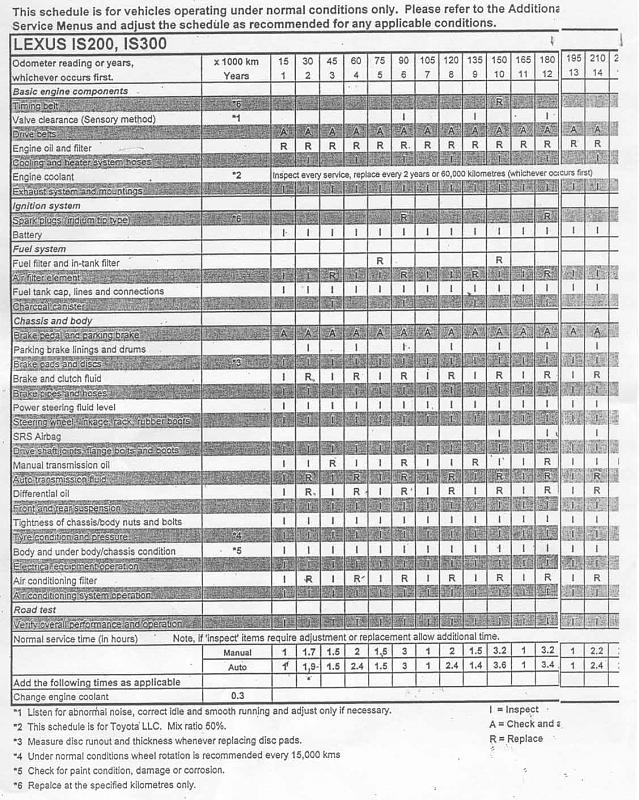

Of niet goed gezocht, maar ik ben op zoek naar een volledig onderhoudsschema. Auto heeft net grote beurt gehad, maar zaterdag nog terug voor luchtfilter en men zegt brandstoffilter. Bij navraag bij de Brezan of andere partij door hen gaf men daar aan dat dat bij dit model nimmer hoeft te worden vervangen. Volgens het bijgaand schema wat ik nog heb wel. Maar da's eentje uit buitenland volgens mij. Achter factuur van dealert uit 2012 zit ook schema en daar staat filter niet op. Verder koelvloeistof is voor het laatst op 9-2012 bij 71K gedaan. Dus nu precies aan de beurt en volgens NL schema zelfs iedere 2 jaar of 30K (lijkt me wat snel).

inderdaad... er zit een zogenaamde longlife brandstof filter in... kan geen kwaad om het eens te vervangen, moet ik ook doen trouwens...
Dank, kan helpen! Longlife betekent niet oneindig en na 12 jaar en 130K misschien verstandig ja, kost niet niet gek veel.
