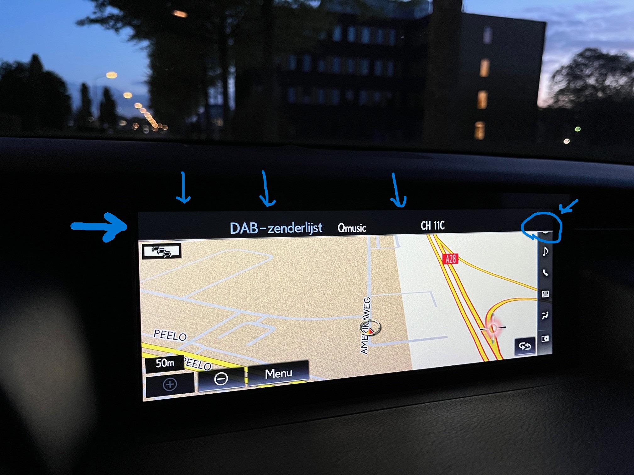

Ik heb iets vreemds en ik heb echt alle instellingen nagelopen, ik krijg het niet opgelost.
Het volgende doet zich namelijk voor. Als ik iets anders dan mijn radio op het scherm toon dan krijg ik om de zoveel tijd (weet niet exact hoeveel) een balk die van bovenaf in beeld schuift met de geselecteerde radiozender:
Hij blokkeert dan ook de info boven of als je het kleine gedeelde scherm gebruikt.
Ook als ik de radio informatie in het dashboard tussen de tellers laat zien blijft ie dit doen.
Vind het gewoon heel hinderlijk.
Iemand een idee hoe ik dat UIT kan zetten?

Is altijd die CH 11C regel die steeds in beeld komt, of een andere als je toevallig een andere DAB zender op hebt staan. Als ik aan de rechterzijde het kleine gedeelde scherm op radio zet dan komt die balk niet meer in beeld. Het is alsof ie mij steeds wil herinneren dat de radio aanstaat. En omdat die balk elke keer het beeld in en uit schuift leidt het mij af. Gewoon hinderlijk :unsure:

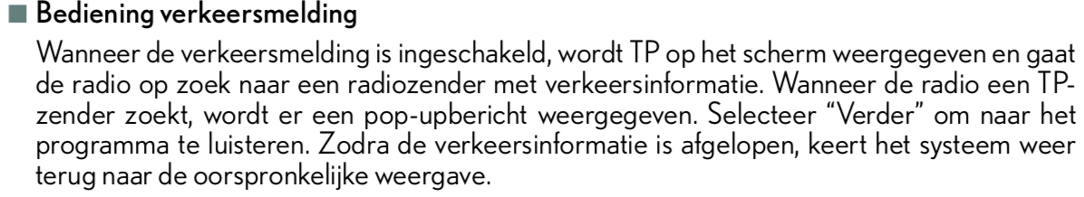

Dat van die TP kan ik nog even checken maar het is geen Verkeers info of een pop-up waar ik iets in selecteren kan. Dus ik vermoed dat dat niet de reden is.

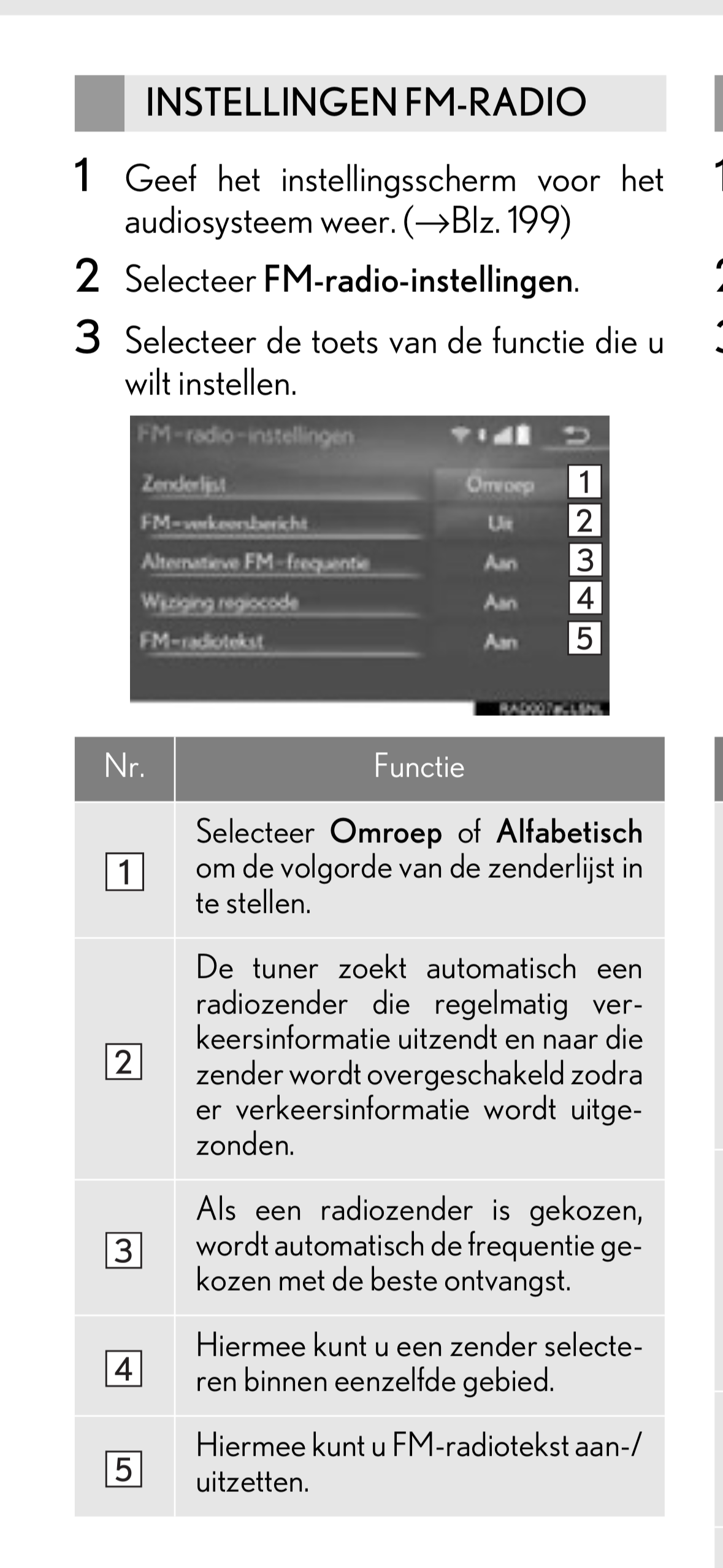

Volgens mij heet het een “FM Radiotekst”.
Of een DAB Radiotekst.

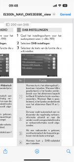

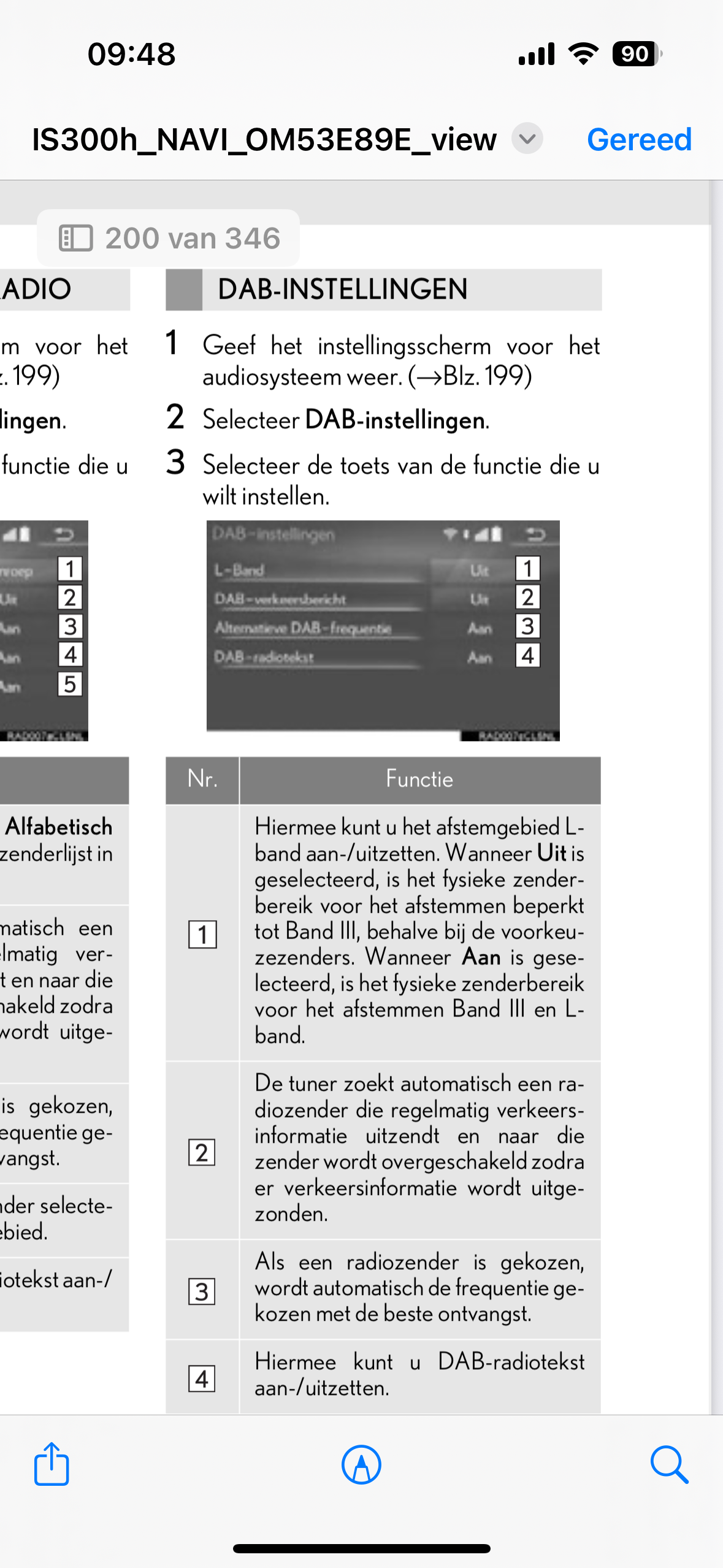

Ik denk dat ik euvel heb gevonden. Denk dat het optie 4 is van de DAB instellingen….
Zou zomaar kunnen, hoop dat het is opgelost (y)
Ikzelf zie ook wel eens de balk verschijnen, volgens mij na een korte onderbreking van het DAB-signaal óf na het (ont-)koppelen van de telefoonverbinding.
Moet het nog even testen maar die optie laat de songteksten zien op het grote scherm. En bij elk nieuw liedje veranderd dat en wordt volgens mij die balk weergegeven.
Opzich weer jammer want vind het wel handig om te kunnen zien.

Ik heb alle DAB-opties uitgezet (1-4), de balk blijft bij mij terugkomen helaas.
