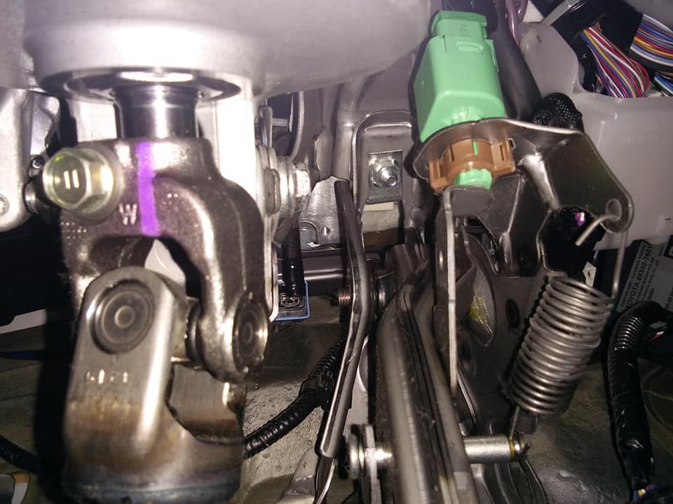

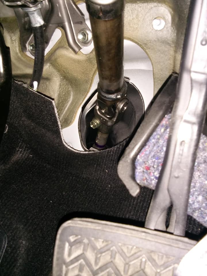

Bij gerammel en getik rondom het stuurhuis (bijv. rijden op slechte wegen) kwam ik het volgende tegen.
Er zijn 2 bouten onder je stuur, bij de stuurstang, die beetje los kunnen zitten na verloop van tijd. Het aandraaien van deze bouten kan dit probleem oplossen.
1. Onder het stuurhuis zit een kapje met 2 schroeven. Verwijder de 2 schroeven en verwijder het kapje. Onder het stuur zie je een bout met daarnaast een paarse streep. Draai deze bout aan (niet teveel en niet te hard, kijk ook uit voor de airbag). Bij getik rondom het stuurhuis kun je deze bout vaak nog 90 tot 180 graden aandraaien.
2. De andere bout zit achter het rempedaal. Verwijder de zwarte kap en draai zonodig de 2e bout aan. Meestal zit deze wel vast en kun je niet verder vastdraaien.
https://youtu.be/5A--qkKscZA
