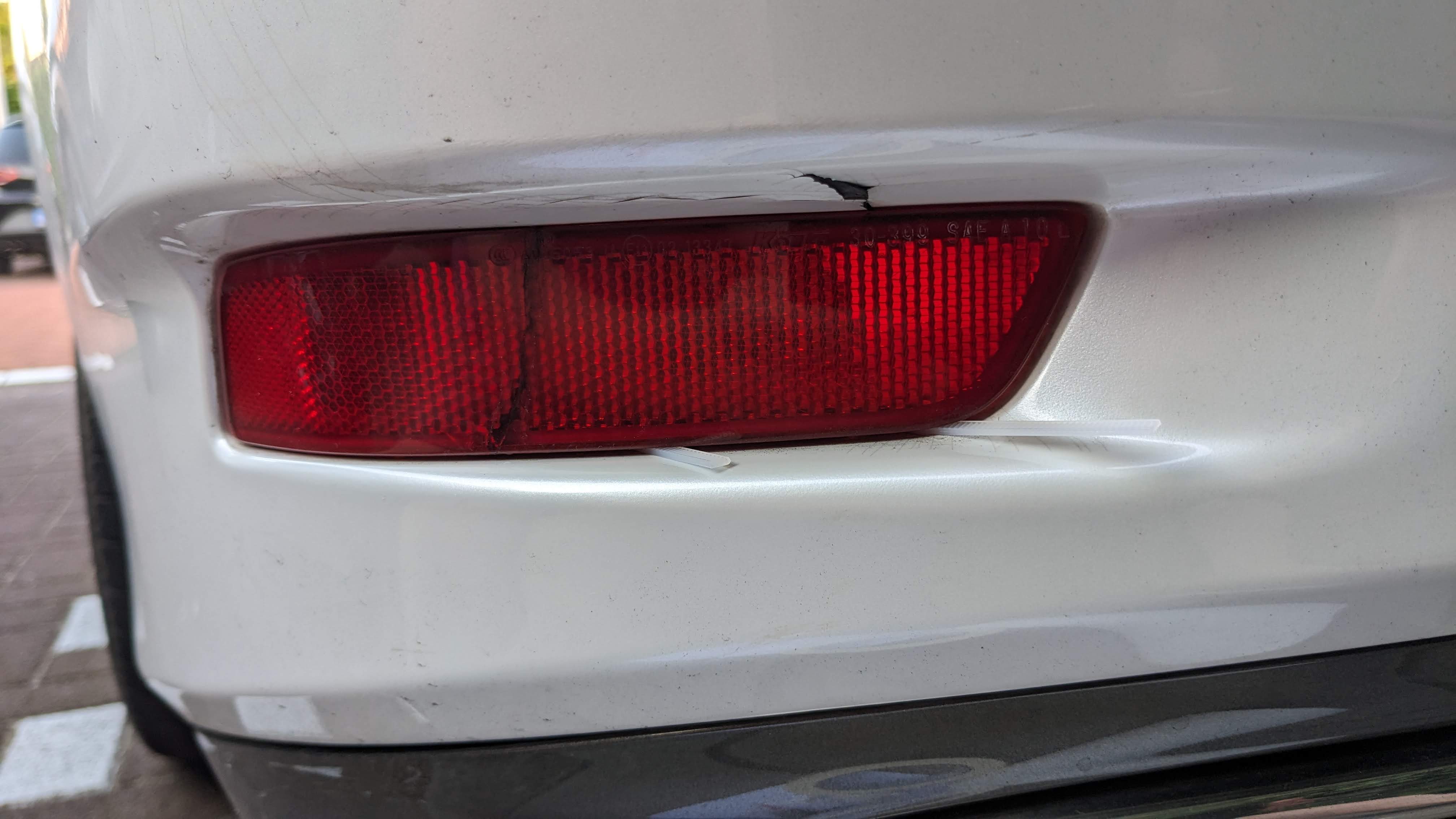

Heb 't geprobeerd netjes te lijmen. Bij de lokale garage gebracht ipv bij Louwman: probleemloos door de APK!
Overigens worden er geen Louwman service cards meer verstrekt, dus het is sowieso over met de gratis APK, winter-/zomer-check, bandenreparatie, etc. :(
Zie foto: afgeknipte tyraps hielden alles netjes op z'n plek tijdens het drogen.

Nou, naief als ik ben: "vorig jaar gelijmd, kwam prima door de APK, dus zal dit jaar ook geen probleem zijn."
Mis dus... Dit jaar had mijn "standaard" Louwman (Den Haag) wel tijd en ik kon er met een kopje koffie op wachten, dus daar gebracht. Maar zij keuren nu zelfs de gelijmde reflector af.
Eigenlijk moest ik de auto zelfs laten staan. Maargoed: Een nieuwe reflector is 64,-, daar komen nog montagekosten bij. Totaal 230,-!
En dan moet ik de hele dag de auto laten staan, zodat ze het "tussendoor" kunnen doen. Ik vroeg om een leenauto: die hadden ze niet. En áls ze die zouden hebben, is 't 45,-. Ik moet zelf maar vervoer regelen...
Uiteindelijk besloten dat ik maar op een andere lokatie ga werken, iets dichter bij de dealer. En dan kan ik een leenfiets gebruiken.
Allemachtig, vroeger was APK gratis, werd er niet moeilijk gedaan over een leenauto, of was er de haal/breng service.
Morgen nieuwe reflector + APK, daarna nooit meer voor APK naar Louwman. Voegt helemaal niks meer toe t.o.v. de lokale sjonnie of hassan. Integendeel zelfs. :(

APK 50,- Reflector 64,- 20 a 30 minuten werk (gaf de monteur zelf aan).
Dus 230-64-50 = ca. 115,- voor klein half uurtje werk...
En dan "bof" ik nog dat ze de APK niet 2x gerekend hebben, omdat ie nu morgen weer terug moet.
