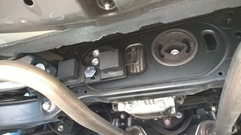

Hoi Kinkhau,
Heb je alleen een software update gekregen? Om de brom verder te dempen is er ook een dynamisch demper beschikbaar.
    79,6 KB · Weergaven: 262

Sorry, ik had even geen aandacht meer aan deze topic besteedt. Ik kan ook nergens instellen dat ik automatisch een mailtje krijg als er nieuwe reacties zijn? Ik ga zo nog even naar de instellingen kijken, of het mogelijk is.
Maar ik heb contact opnomen met de dealer en het gaat nu alleen om een update van de software. De demper hebben ze blijkbaar nog niet op voorraad. Ik krijg het ook gemonteerd, zodra ze ze binnen hebben gekregen.
