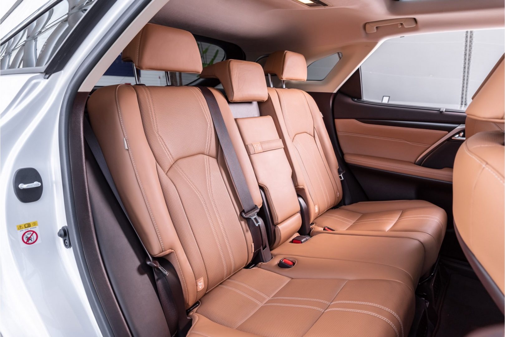

Nee, de ruglening is in drie delen (40-20-40) neerklapbaar en het gaat om het middelste stuk. Die vergrendeling wordt eigenlijk nooit gebruikt, alleen als je het middelste stuk afzonderlijk van de rest wilt neerklappen. De speling zit trouwens in het scharnier onderaan en niet in het vergrendelmechanisme.

Ik lees bij jou de achterbank in drie delen van de RX450 President?
In mijn 450H President is dit in tweedelen deze bedien je elektrisch op en neer.
Er is wel een soort arm-rest voor bekers en een opslag, echter het is tweedelig.

Bij mij zit er aan de achterkant van het middenstuk, helemaal bovenaan een handmatige ontgrendeling. Het middenstuk komt dan los van de rechterkant en kan naar beneden geklapt worden.
Mooie bekleding trouwens.

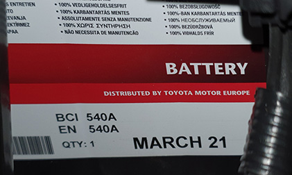

De accu van de RX 450h is trouwens met 60Ah best fors. Ik heb op clublexus.com gelezen dat de accu's van Toyota / Lexus hybrides zo duur zijn door de temperatuursensor die erop zit. Afgezien daarvan zijn het gewone accu's en de sensor is makkelijk over te zetten, de procedure staat HIER.

Ik werd vandaag gebeld door Lexus: bij het doormeten van de accu bleek inderdaad één van de cellen defect te zijn dus de accu is vervangen. Het rammelen van de rugleuning schijnt normaal te zijn en klaarblijkelijk staat er een gloednieuwe RX in de showroom die precies hetzelfde heeft. Ik ga dan zelf wel kijken of ik daar wat aan kan doen want het past echt niet bij dit soort auto. De bumper was er vandaag pas dus als het goed is krijg ik mijn auto begin volgende week weer terug. Tot die tijd rijd ik in een UX, best een pittig karretje maar ik heb toch liever het ontspannen rijgedrag van de RX.
