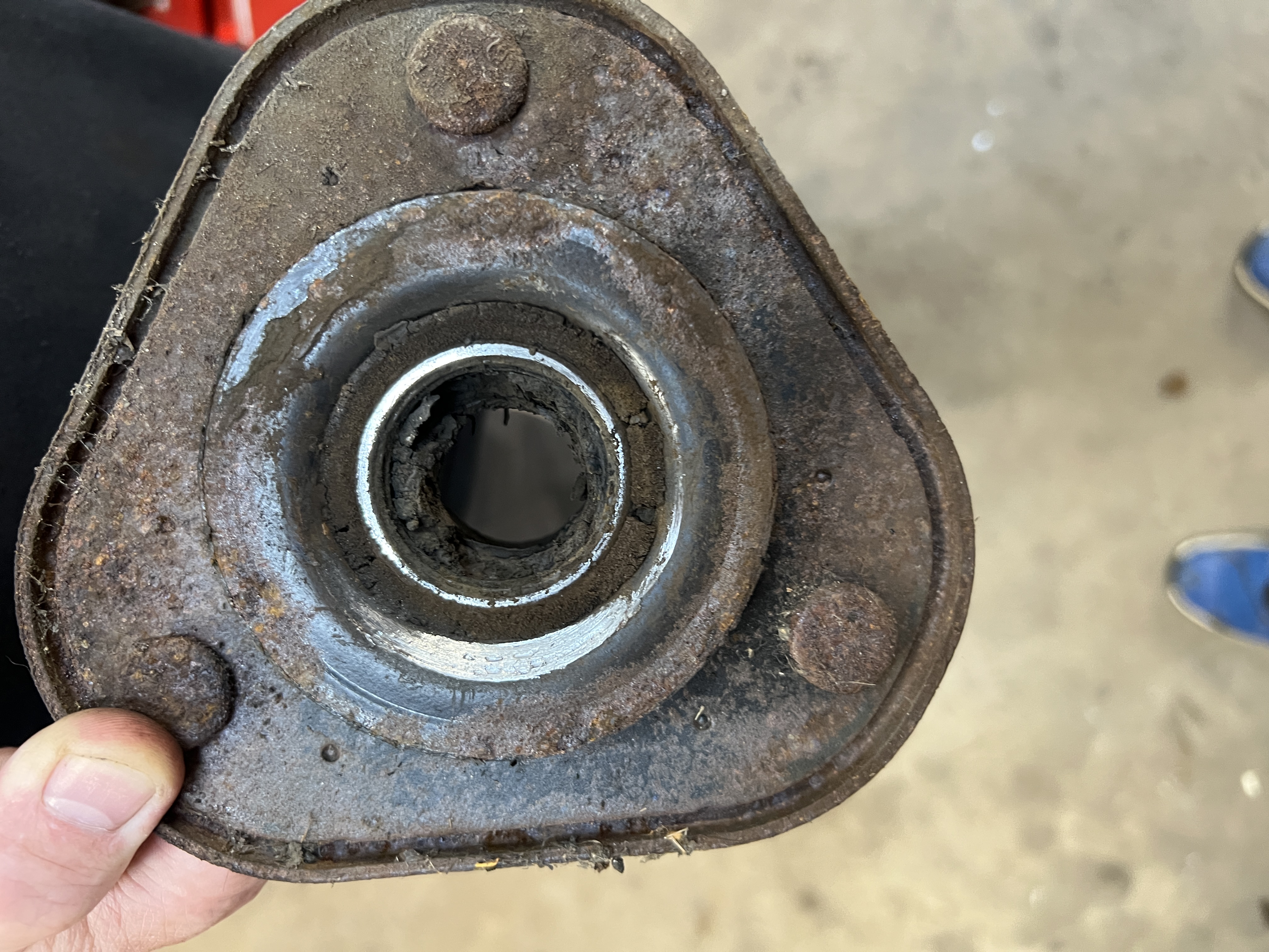

Danny is serieus pro-actief. In mijn geval heeft hij de banden op vakantiespanning gebracht (3,0b) en alle vloeistoffen gecheckt. De enige die onder niveau zat was de ruitenreiniger😃. Olie, rem, hybride alles was goed. Op het tweede adres zag ik onder de kap dat Danny enkele open gaten van afdekkappen had voorziet van pluggen. Geweldig toch? Deze man is goud! Hij liet mij de verwijderde lagers zien en die waren ernstig kapot, zelfs slijtsporen op het lagerhuis, zie foto. Deze complete units zijn nergens verkrijgbaar, dus Danny laat ze ergens weer helemaal nieuw maken met originele onderdelen. De schaal waar het lager ingeperst wordt is nieuw, de rest van het metaalwerk wordt schoongestraald en gespoten nadat diverse rubberdelen eraan vast zijn gevulkaniseerd. Hij heeft al een aardig stapeltje liggen van de afgelopen drie maanden. “Reparatie” met de slijp-lastechniek” is natuurlijk uit den boze en imo prutswerk.
