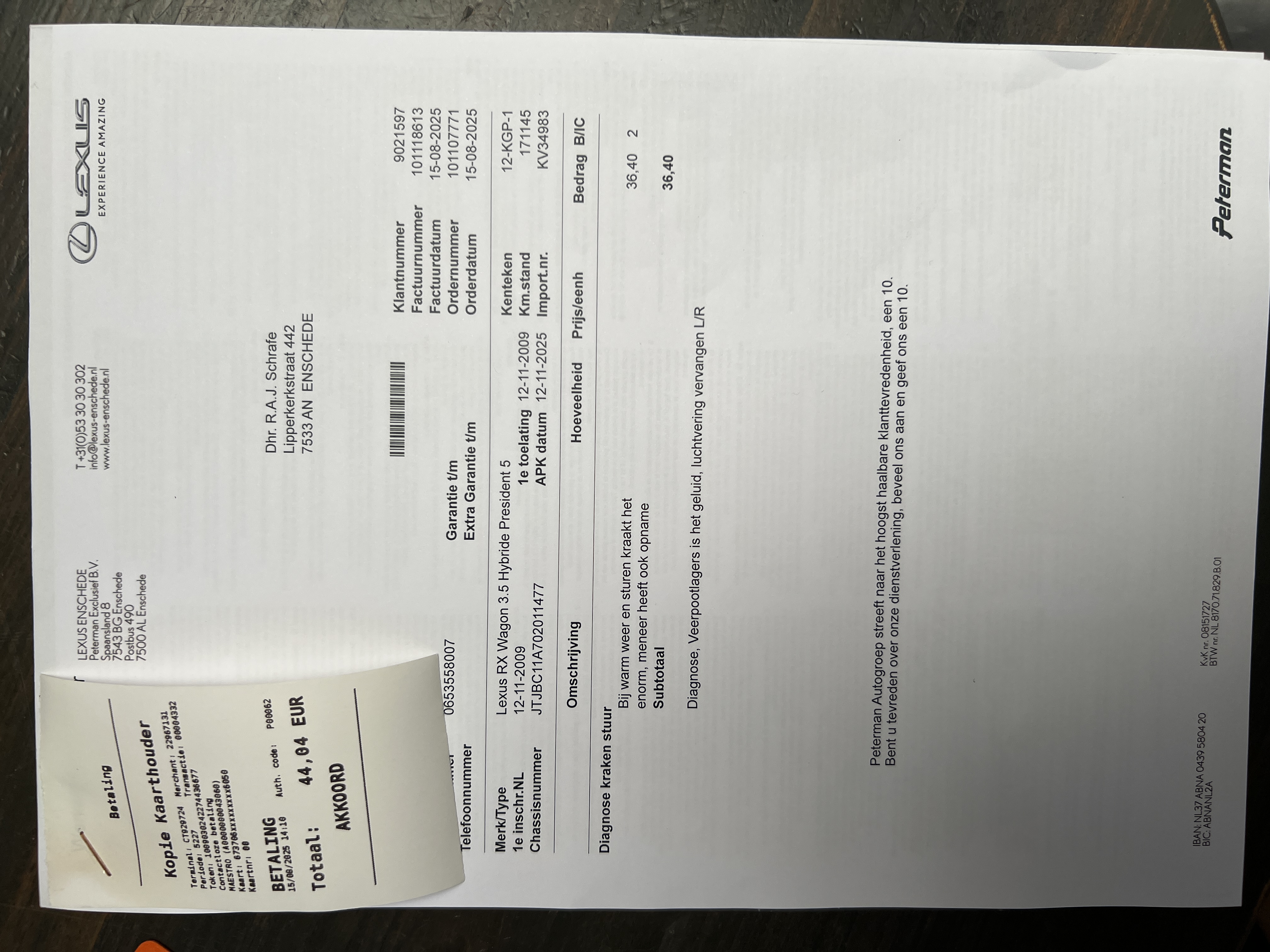

RX450H gen.3 Kraakt als een kasteeldeur
Peterman heeft de diagnose gesteld: veerpootlagers. Ik heb de dame aan de balie nog heel vriendelijk gevraagd of er ook naar de heugel is geken, maar ze bleef bij het antwoord dat de monteur weet wat hij doet en alles heeft gechecked met de diagnose. Ben ik nu gerust met deze diagnose? Nee niet echt. Ik heb een jaar garantie op die lagers. Dat wel, maar krijg ik het nog gerepareerd? En is het dan opgelost. Damn, niet fijn dit😠

Je hebt de auto toch met garantie gekocht? Laat de verkoper het maar oplossen, adhv. deze bevindingen.. Is het de oplossing niet, dan kun je verder kijken.

Higgie, ik heb een jaar garantie op die lagers. Het liefste zou ik gebruik maken van het ruilsysteem van -ik meen- Airtec. Die reviseert ze op een hele degelijke manier, de oude lever je in.
Maar de verkoper laat de lagers. vervangen met de slijp-las methode. Goedkoop, maar wat doet het lassen met dat nieuwe lager? Heb de verkoper nog niet te pakken kunnen krijgen. We willen ook niet meer met de wagen rijden. Teveel herrie wat het gevoel van vertrouwen in de veiligheid een flinke douw gegeven heeft.

Er ligt een diagnose vanuit Lexus Enschede, daar kan de verkoper mee verder. Afwachten moet je niet doen, dan is het straks: ''Ja maar.......''
Gewoon de klacht tezamen met de diagnose neerleggen en de verkoper de kans geven het op te lossen. Kost TS niets, want garantie en een bewezen defect.
Veel dingen vervangen.. Mja, dat moet de verkoper zien, met zijn eigen werkplaats. Dat punt is pas van belang als TS zelf moet betalen voor reparatie.

De verkoper heeft aangegeven dat hij het zo snel mogelijk gaat oplossen en onder garantie. Dus de wagen moet er ook zo snel mogelijk naar toe. Niet bepaald naast de deur. Dus met de trein terug of ter plekke ergens een wagen huren. Dat moet ik nog uitzoeken.
Afgelopen weekend met de wagen langs een heel goed aangeschreven Kwitfit (ja die zijn er en wij hebben hem!) geweest en daar hebben ze er meer gestuurd en op de brug gehad: veerpootlagers, niet lang mee doorrijden. Oké. De verkoper laat het goed herstellen. De veerpoten worden eruit gehaald en de bovenkant, zeg maar het lagerhuis, wordt omgeruild voor nieuw en origineel. Dan gaat de poot er weer onder. Ik krijg een leenwagen mee. Voor mij zijn er geen kosten. Dat vind ik een nette oplossing.
Net weer terug in een…..C3. Ik mis wel wat cilinders hoor, denk een stuk of drie. 2,5h enkele reis naar Danny Beterams. Wat een gepassioneerde man. Leuk om even met hem over Lexus te praten. Uitgebreid laten zien wat er kapot is en hoe het gerepareerd wordt. De auto staat morgenavond weer klaar, maar haal hem vrijdag weer op, terug in de stiltecoupé 😌
