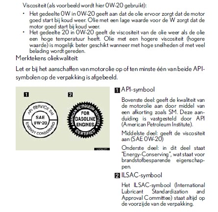

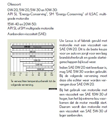

Ik heb nagevraagd bij de Lexus dealer welke soort motorolie ze hebben toegepast in mijn CT200h bij de laatste onderhoudsbeurten. Dat blijkt 5W30 te zijn. Dit is in tegenstelling met de fabrieksopgave van Lexus, die 0W20 voorschrijft. Sterker nog: er staat in de onderhoudsopgaven dat als er 5W30 is toepast dat deze bij de volgende beurt vervangen moet worden door de voorgeschreven oliesoort 0W20 !
Verbazingwekkend als ik verneem dat de Lexus dealer niet anders toepast dan 5W30.
Hoe ervaren jullie dit ?
Ik heb inmiddels 0W20 speciaal voor hybrides aangeschaft en ververs de olie met filter zelf. Dat deed ik ook altijd bij mijn vorige wagens.

Ja, is bij de mijne ook gebeurd bij de laatste beurt. Ik vermoed dat de nog dunnere olie alleen nut heeft voor nog iets lagere wrijvingsverliezen in de motor en dat het voor de kwaliteit van de smering niet veel uitmaakt. Moeilijk starten bij koude zal in ons klimaat ook niet snel een probleem zijn lijkt me.

De door Lexus aanbevolen olie varieert per auto, hoe jonger de auto, hoe dunner de olie die wordt aanbevolen omdat dat een bescheiden invloed heeft op het brandstofverbruik en daarmee op de CO2 uitstoot. Daarnaast worden ook dikkere alternatieven getoond die onder nederlandse omstandigheden ook prima voldoen. Inmiddels is het aantal aanbevolen viscositeiten steeds verder uitgebreid: al lange tijd SAE 0W-20 tot inmiddels 0W-16, 0W-12 en zelfs al 0W-8. Voor de dealer is dat lastig - hij vult zijn bulktank daarom met bijvoorbeeld een 0W-30 of een 5W-30.
Daarmee kan hij in principe alle Lexus modellen smeren, inclusief diesels.
Een wat dikker product dan voorgeschreven vormt praktisch geen probleem, een dunnere olie kan dat wel zijn als dat oorspronkelijk niet is toegestaan. Praktisch betekent dat SAE 0W-16, 0W-12 en 0W-8 dus alleen mag worden gebruikt in auto's waar dat uitdrukkelijk wordt aanbevolen. In dat geval is de motor daarop aangepast, bijvoorbeeld door allerlei coatings voor zuigerveren en cilinders, andere materiaalkeuze of andere subtiele veranderingen aan allerlei onderdelen.

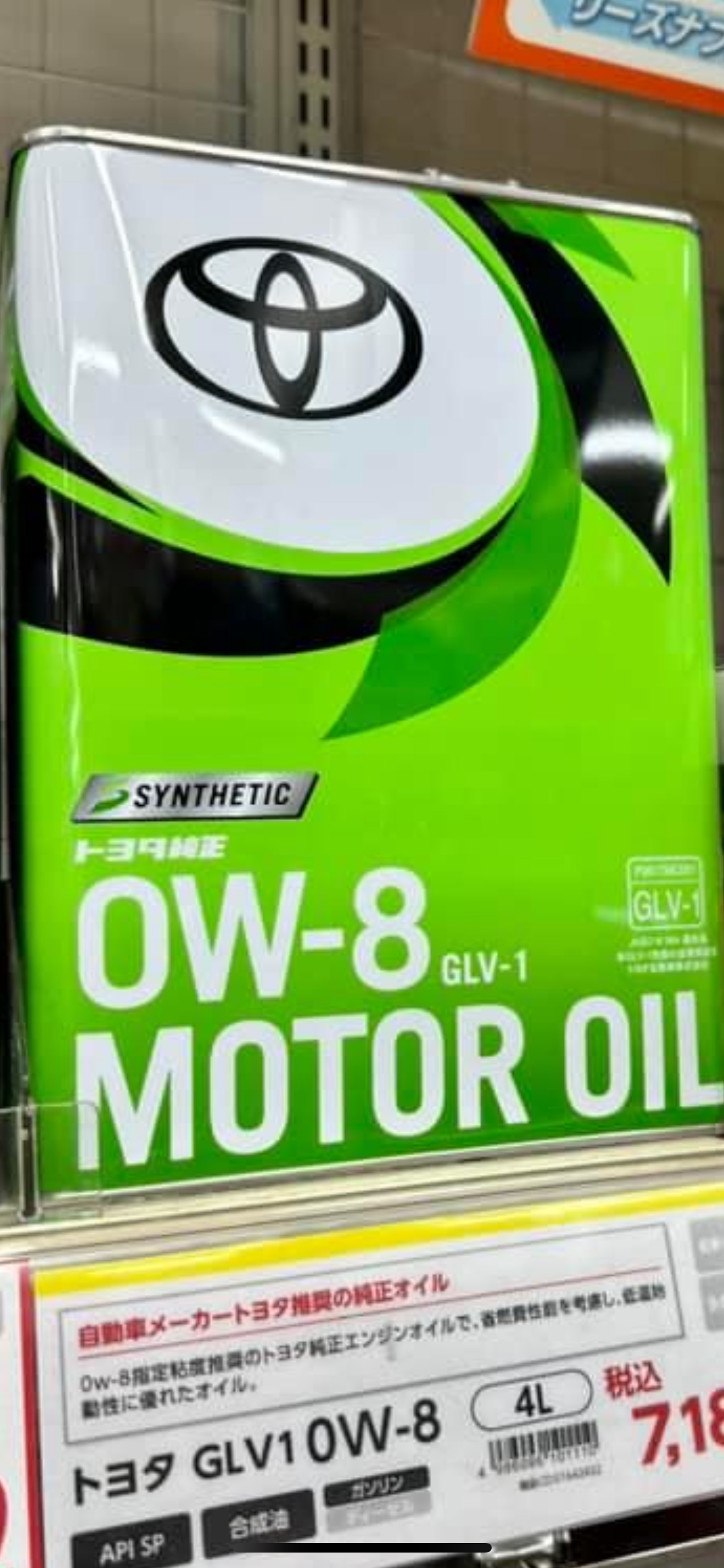

Haha, ik ben eerder bang voor die dunne 0w/20.
Deze olie is eigenlijk grotendeels gebruikt voor hetgeen in de uitlaat zit niet te beschadigen (sensoren en filters) ipv de motor te beschermen.
Plots schrijft ieder ineens 0w/20 voor. Zelfs voor auto’s van het bouwjaar toen die olie nog niet eens bestond..
Maar waar gaat het stoppen? (Zie foto)
SAE 0W-20 kennen we al sinds 1970. Aanvankelijk niet helemaal zonder problemen (lekkage door het verharden en bros worden van afdichtingen en pakkingen). Dat stadium zijn we inmiddels al zeer lang voorbij en is dan ook al minstens 30 jaar geen probleem meer.
0W-16, 0W-12 en 0W-8 zijn van veel recenter datum. Die zijn er vooral gekomen op verzoek van de Japanse autoindustrie en in Japan bestaat daar ook al een jaar of 5 ervaring mee. Die producten worden alleen aanbevolen voor auto's waarvan de fabrikant weet dat ze in de praktijk geen probleem opleveren maar wel een meetbare bijdrage leveren aan het terug brengen van de CO2 uitstoot.
Het gaat om kwalitatief zeer hoogwaardige producten met eem kwaliteit die een aantal jaren nog niet beschikbaar was. Wel is voorwaarde dat de motor er voor geschikt is. Dat wordt bereikt door allerlei subtiele aanpassingen. Met name door gebruik van allerlei coatings voor cilinders, zuigerveren, zuigers en nokkenassen hebben fabrikanten zowel het olieverbruik sterk weten te verminderen en de slijtvastheid van gesmeerde onderdelen aanzienlijk te verbeteren.
Een motor mag er nu nog ongeveer net zo uitzien als een exemplaar uit 1980, inwendig zijn er echter allerlei aqanpassingen gedaan die zowel levensduur als brandstofverbruik zeer sterk hebben verbeterd. Angst om die nieuwe olietypen te gebruiken is dan ook misplaatst - voorwaarde daarbij is echter dat de fabrikant het gebruik van die dunnere olie in de betreffende motor toestaat.
Het aanpassen van de oliesamenstelling om het goed functioneren van uitlaatgasnabehandelingsapparatuur te waarborgen staat daar volledig los van. In principe leveren die aanpassingen geen verandering op in slijtagebescherming - alle producten dienen aan dezelfde kwaliteitseisen te voldoen.
