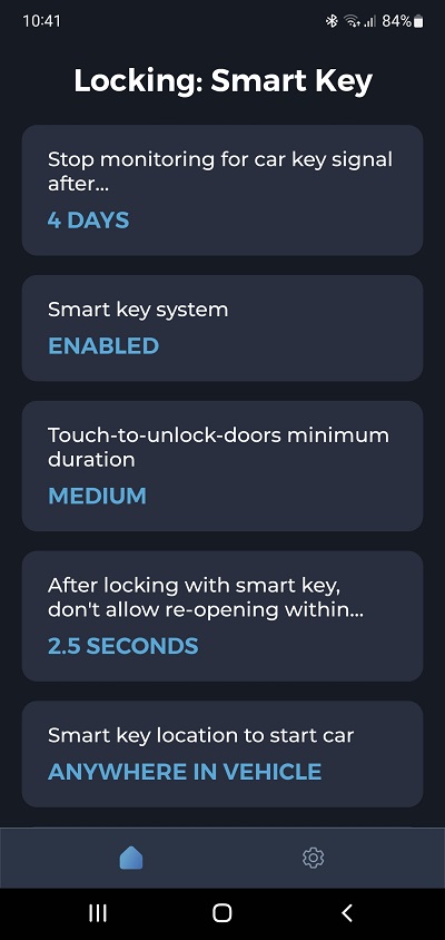

Ik kan bij mijn wagen instellen hoe lang de keyless functie actief blijft, standaard bij de mijne 14 dagen maar ik heb het teruggezet op 4 dagen, scheelt ook weer stroomverbruik. (Waarom ik dat gedaan heb weet ik niet want ik gebruik m'n karretje bijna dagelijks.)
Maar een stroomverbruik van 0.15A = ca.1.8 Watt, valt wel mee denk ik.

Als je inderdaad weinig rijdt met de auto zou ik het keyless systeem op 1 dag zetten, of misschien helemaal uit. Dit gaat niet in het menu van de auto maar moet gedaan worden via de dealer of een app zoals Carista. (Je moet dan wel de auto openen met de unlock knop op de sleutel uiteraard.)
