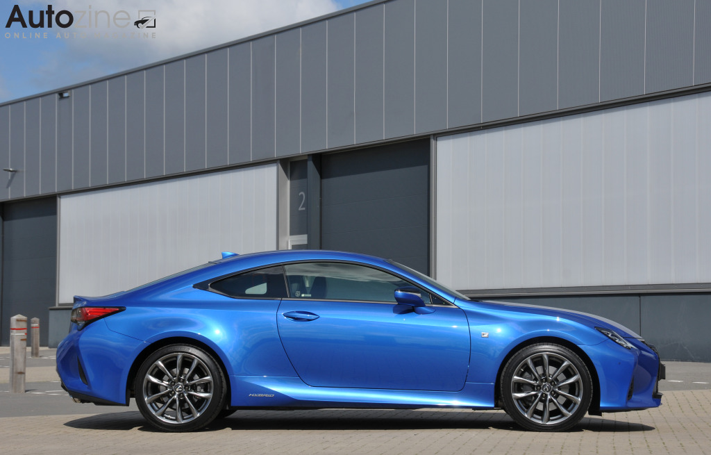

mijn rc van 2018 de gefacelifte versie heeft 19 inch velgen kan iemand
mij de exacte specificaties vertellen breedte velg voor en achter alsmede
de et waarde voor en achter anders moet ik de wielen demonteren om te kijken
