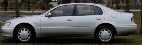

Helaas is mijn arm niet lang genoeg om tijdens het rijden bij mijn spiegel te kunnen. Ook denk ik geen gepiep hoor als ik 80 rij met m'n raam open.
Is het mogelijk dat het probleem ligt bij de buitentemperatuurmeting? Ik hoorde dat die vaak onder de spiegel is geplaatst. Is dat ook het geval bij Lexus?

Foto? uhh sure. Zal morgen is ff maken.
