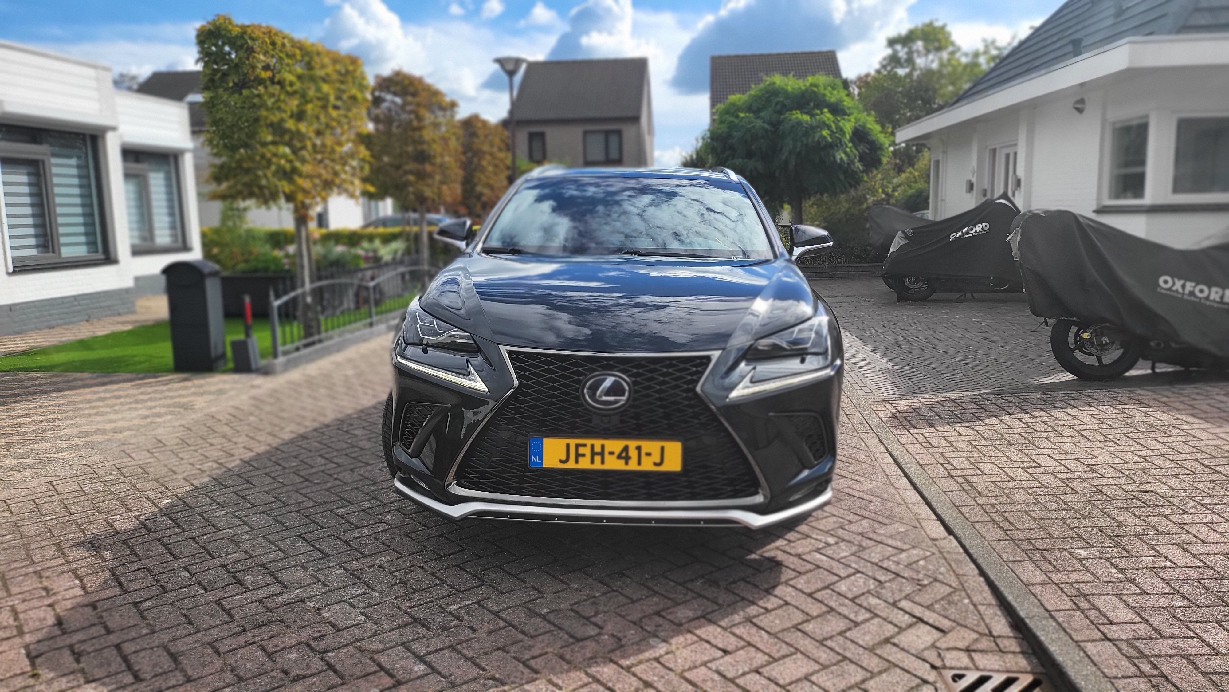

Ik heb sinds vandaag dezelfde, 2018 F Sport. Als ik deze in de sport of sport+ stand zet, verschijnt de toerenteller niet zoals ik dat bij mijn IS gewend was. Dat zou wel moeten. Is dat een instelling ergens? Ik kan er in de handleiding niets over vinden en in de menus zie ik ook niets wat me verder helpt.
