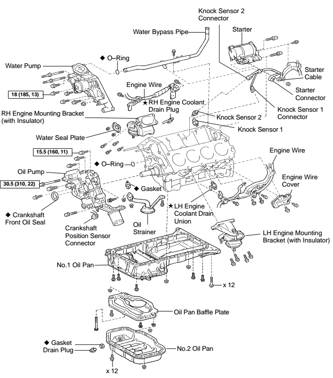

Mijn startmotor heeft het begeven, zou graag willen weten welk merk en type startmotor er op een LS 400 bwjr 2000 zit
en heeft iemand ervaring in het vervangen van de startmotor, waar zit die precies, is die makkelijk of moeilijk bereikbaar,
alle info welkom

Wellicht helpt dit topic van clublexus iets: http://www.clublexus.com/forums/ls40...os-inside.html
Edit: dat lijkt meer op een renovatie......
Ehow heeft zegt het volgende:
Instructions
Remove negative battery cable from battery. Locate starter on your Lexus Ls400. It should be mounted to the firewall, in the center under the intake manifold. Begin by removing the V-Bank cover on the back of the engine.
Remove the air cleaner inlet and intake air connector. You will see both of these located on back of engine. Remove throttle body assembly and then remove left hand timing belt cover. Note: Do not remove timing belt itself.
Remove the intake manifold assembly located on the top, left side of the engine from the front, along with the hoses, wires and tubes connected to the manifold. Again, make sure to mark each piece for easy reinstalling.
Detach electrical cables on starter and loosen bolts on starter by using metric socket wrench. Remove starter from engine compartment. Connect new starter to firewall and secure bolts with metric socket wrench. Attach electrical cables to starter.

das is schrikken , moed houden en dan zit je straks heerlijk je 1UZ-FE te demonteren
op ClubLexus staan wat DIY en tips en trucs , wat ik ervan gelezen heb is het zoals Hube al zei een renovatie en er zullen meer onderdelen vervangen moeten worden dan alleen de starter
