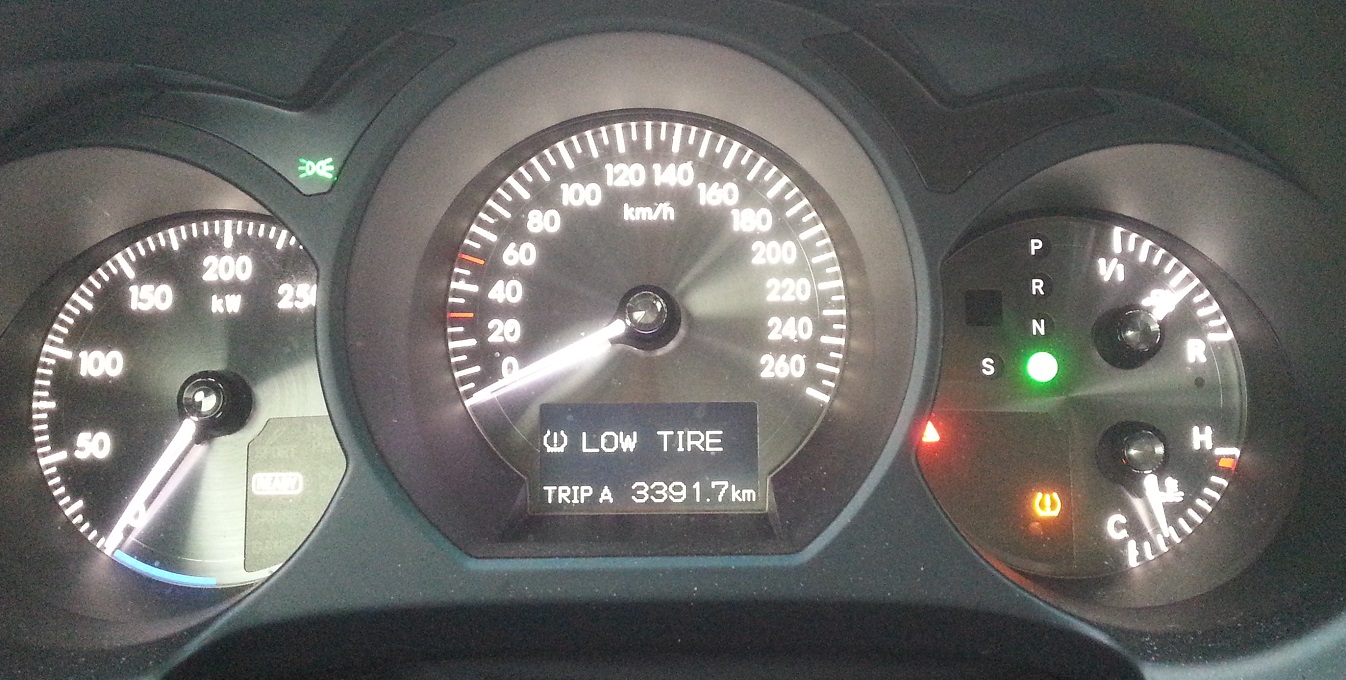

Bedenk ook, al controleer je elke dag de bandenspanning, als je vijf minuten later over een spijker heen rijdt en de band loopt langzaam leeg krijg je een melding, dit zou je anders pas merken als je auto vreemd begint aan te voelen, sommige mensen merken helemaal niets.
